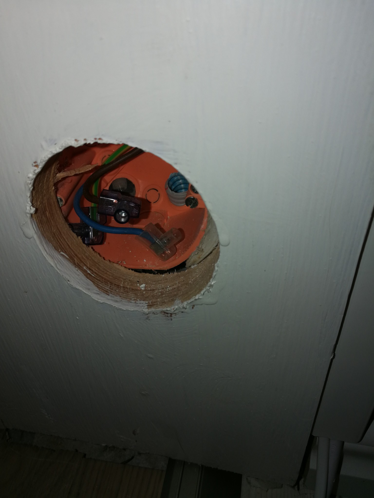

Har tagit bort en mellanvägg med 2 vägguttag. Bilden är på apparatdosan där sladdarna va ihopkopplade. Men jag skulle vilja ha en väggkontakt här istället. Hur funkar det med att dosen inte livar med själva väggen utan ligger innanför. Är det ok att slänga dit direkt eller måste den flyttas ut.

Det ser ut som om rot-dosan har åkt in i väggen. Går det att ”fiska” ut dosan igen?
Jag hade nog försökt få bort hela väggskivan och bytt ut rot-dosan till en ”riktig” apparatdosa monterad på rätt djup och sedan upp med väggskivan igen.

Försök slita ut hela senildosan ur väggen, lossa sedan slangen från dosan och sätt dit en ny dosa

Tog loss brädan och flyttade ut dosan. Förstår varför dom hade satt den innanför. Va meckigt att få dit den. Fick iaf igång projektorduken och hemmabion lagom till lördagkvällen.
