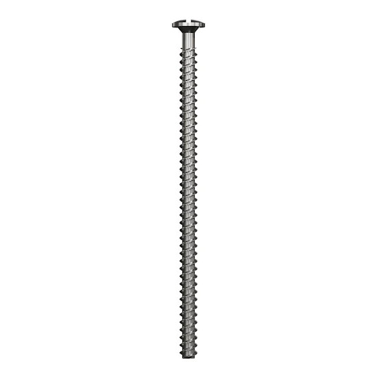

Skulle behöva byta ut de elförsinkade skruven till rostfria som Passar Schneider multifix. Någon som vet var man kan få tag på sådana?
Eller har du förslag på andra rostfria skruv eller C4 klassade som skulle kunna funka? Se bild för att se hur originalskruven ser ut. De är 3mm 3 mm elförsinkad skruv för Schneider multifix.
Sök på rostfri träskruv 3mm

Hur långa behöver de vara?
Träskruv har vanligtvis mycket brantare stigning. Det bästa jag hittat som ser ut att ha liknande stigning är någon "universalskruv" från Motonet som dock bara finns som 2,9mm

Dosorna är utomhus, vill inte få rostrinningar.
Räcker gott med 15mm.
Är det verkligen så noga att 0,1 mm skillnad gör att de inte funkar?
Nej, det borde funka ändå, det är framförallt stigningen som gör att jag tvekar. Med vanlig metriska gänga så hade det varit enklare att sätta rostfri maskinskruv eller liknande sen, "skulle man tänkt på innan".
Eftersom skruven ska skruvas i plast är det inte kritiskt vaken med stigning eller exakt diameter. Det som ev kan vålla lite problem är skruvskallen, den får inte vara "bullig" utan helst försänkt.
