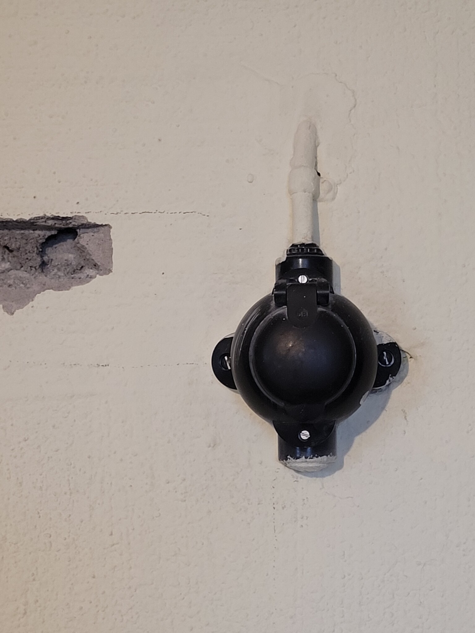

Jag håller på att renovera min tvättstuga och har bland annat enn uttag som matas med en gummikabel som är inputsad/ingjuten i en vägg. Jag vill bila fram kabeln och sätta en infälld apparatdosa där istället så att jag kan gå vidare med infölld installatuon till ett par uttag till.
Är det ok att låta kabeln gå rakt in i en apparatdisa eller bör jag hitta en annan lösning?
Svart elbox monterad på en vit vägg med ett synligt rör ovanför, och en del av väggen är skadad till vänster.
Kabeln ligger troligtvis förlagd i ett rör fram till putsen, så det ska inte vara något problem.
Men någon gummikabel tror jag inte det är frågan om, möjligtvis om det är en väldigt gammal installationskabel som kan ha gummiisolerade ledare och i så fall är det nästan ett måste att byta den helt och hållet.
