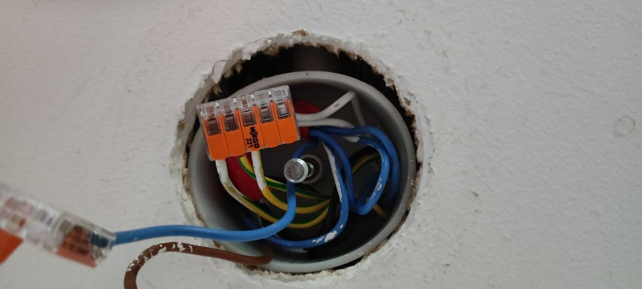

Jag har precis flyttat in i huset och jag behöver installera lampor, det finns apparatdosa med två skruvhål vilket är enkelt, men några av dem har bara ett centralt skruvhål (se bilden bifogad), hur fäster jag en lampa på den? Det verkar som att lampans monteringsplatta behöver två se skruvhål för att fästas i taket

På bilden ser det inte ut som en apparatdosa, utan en takdosa med "centrumkrok", fast utan krok.
Skruven i mitten har inte M-gänga utan ngn USA gänga, så försök inte med standard skruv.
Krokar finns ex. på jula: https://www.jula.se/catalog/el-och-...uttag/upphangningskrokar-till-takdosa-400244/
Man sätter dit ett https://www.elbutik.se/product.html...KBwIQeiSggx1KYH2Za-DYwXvWP7BjE5BoCbVgQAvD_BwEVladislav Mavrin skrev:

samt tillhörande krok https://www.elbutik.se/product.html/takkrok-for-lamputtag
Ps
Det finns även olika gäng på kroken men vanligaste är den som jag länkar till
