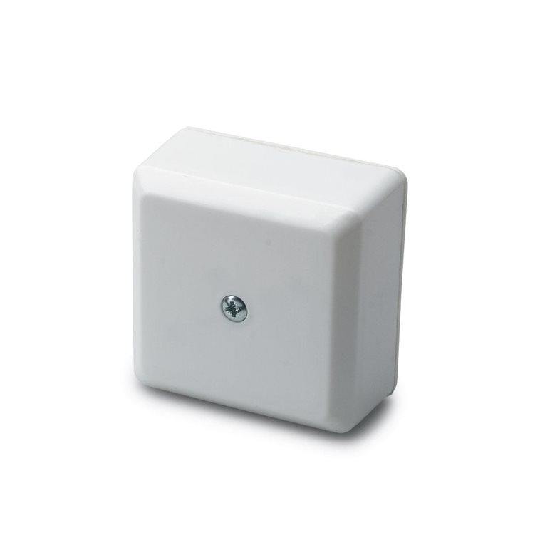

I huset jag har har tidigare ägare installerat en elradiator på ett ställe och där har han valt att gå ut med slang direkt ur väggen vilket jag förstår är ganska standard ... men det ser rätt trist ut (det är ju rätt sällan man tittar där iofs).
Varför kör man inte apparatdosa även här?

Tja, för att det är ett moment till. Nu är det oftast inte omöjligt att sätta in en dosa i efterhand. Kolla på ROT-dosor, som också kallas "senildosor". Så får du en dosa som kan avslutas med näslock för kabeln till radiatorn.

Självklart sitter elradiatorns egen dosa monterad, men säg att jag tar bort radiatorn, då kommer det sticka ut en slang med kablar ur väggen. Skulle se litet snyggare ut om det var en apparatdosa man kunde sätta täcklock på.

Ja, då kan du antingen montera en ROT-dosa infälld, eller sätta en "kulo"-dosa eller dylikt utanpåliggande dosa för att göra det snyggare.
Eller dra ur trådarna och plugga röret, samt återställa väggen på lämpligt sätt.
Som sagt, vid montage av elementet så kapa rören/slangen jäms med väggen och sätt dit ett doslock som du skruvar fast i väggen i stället för i dosan.
Distordera
Det där var ju kanonsmart! Tack!
