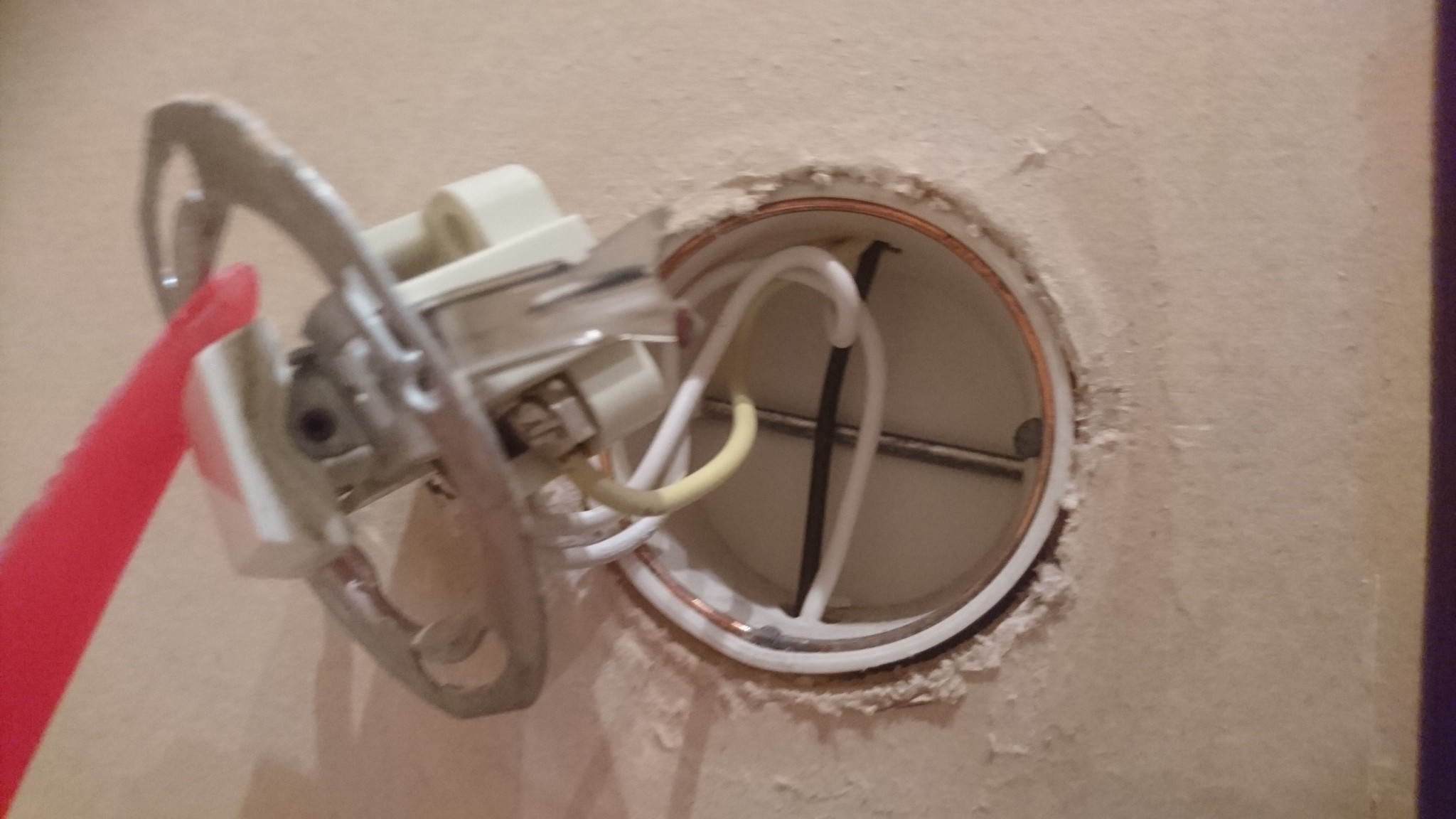

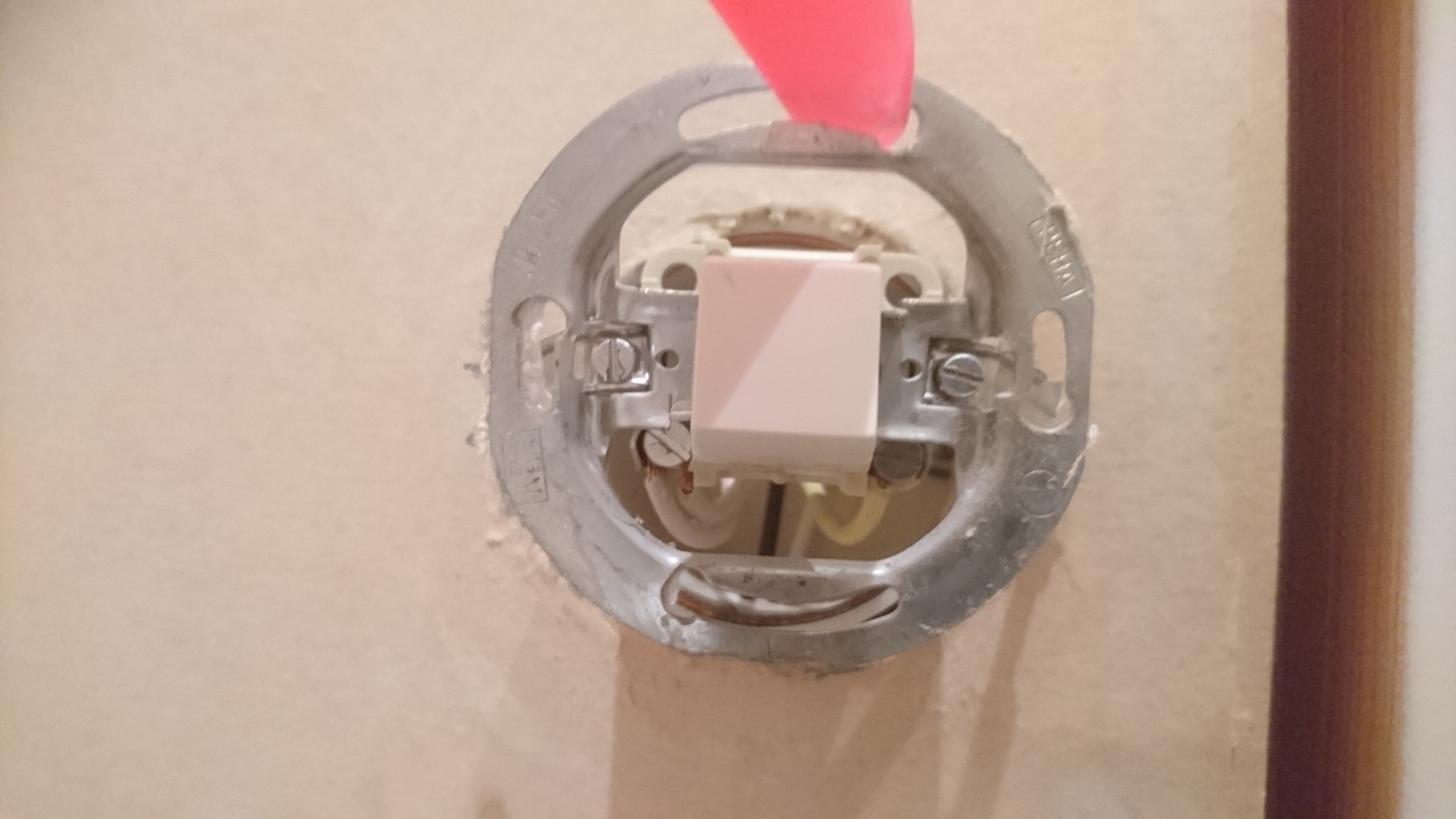

Tänkte montera dubbeldosa horisontellt. Funkar det att montera en rotdosa bredvid den gamla dosan med gemensamm dubbelram, eller måste jag byta ut den gamla dosan till 70-dosa?
Tack för svar!
Dosan är 67 mm, borrhålet 70 mm, huset byggt 1971.
Borde funka om man centrerar rotdosa till 71 mm.?
När man köper dosa, armatur, förhöjningsring och ram, är dem olika märkena kompatibla eller måste man hålla sig till ett och samma?

Ramar och "apparater är inte kompatibla utan märkesspecifika.Dosor är lite olika normalt kopplar man ihop två dosor och för att det ska fungera måste dom vara av samma fabrikat. Att komplettera med befintlig dosa med en rotdosa går men det är meckigt och blir inte riktigt bra.
Jag skulle öppna upp väggen och montera nya dosor (såga ur en rejäl bit ur gipsen som jag sedan skulle sätta tillbaka) då slipper man även spiken i dosan som inte är så bra.

Du behöver inte öppna upp väggen. SLit ut den gamla dosan och borra ett hål bredvid för andra. Sedan finns det dubbelrotdosor som du kan stoppa in. Du får automatiskt rätt avstånd och det är enklare att få det vågrätt. Dosan fästs med klor bakom gipsen. Mycket enklare än att slita stora hål.
Sedan köper du apparaterna från valfritt bra märke samt dubbelram.
