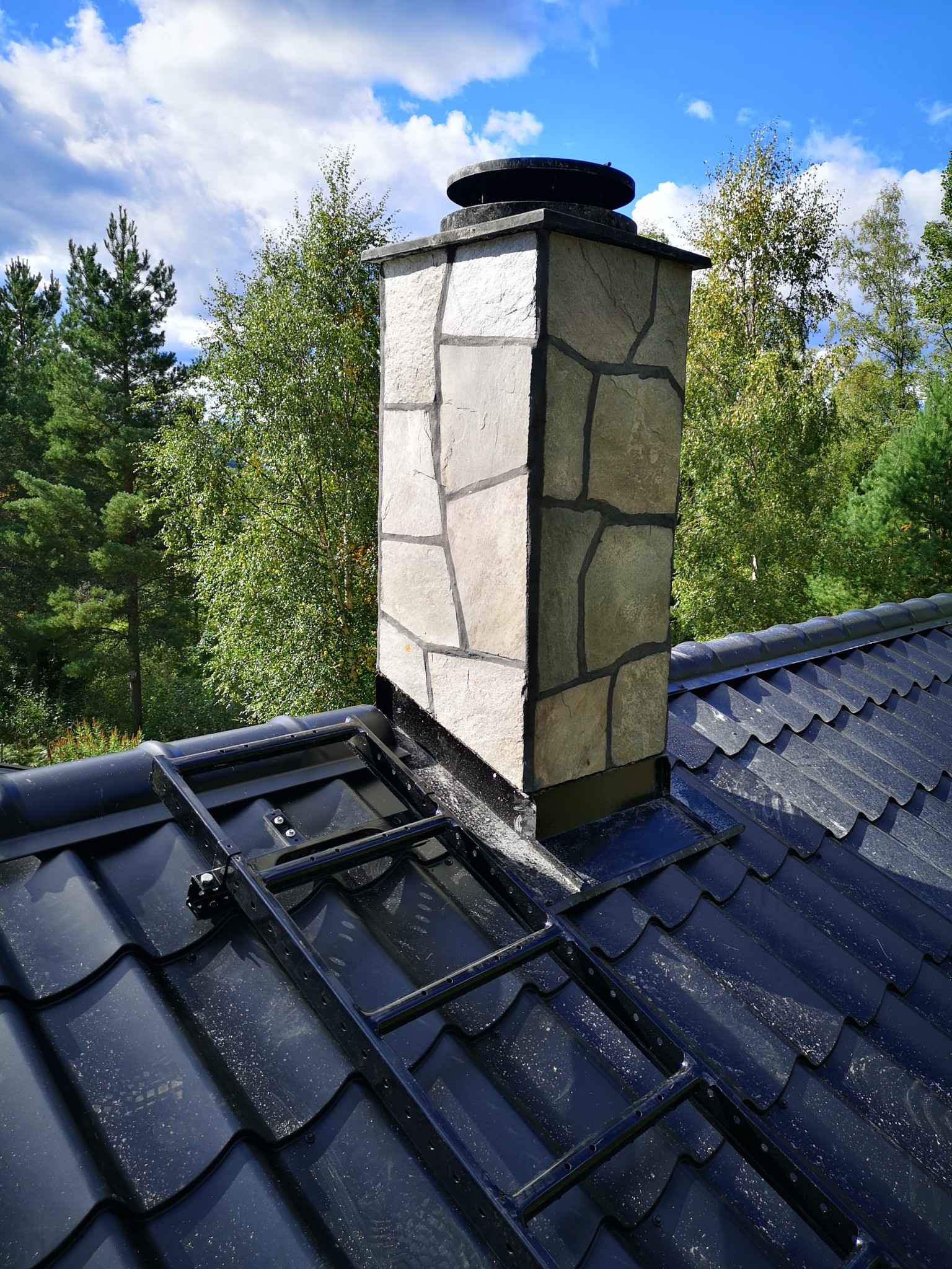

Klädde in skorstenen med takskiffer, när jag la nytt Planjatak i år.

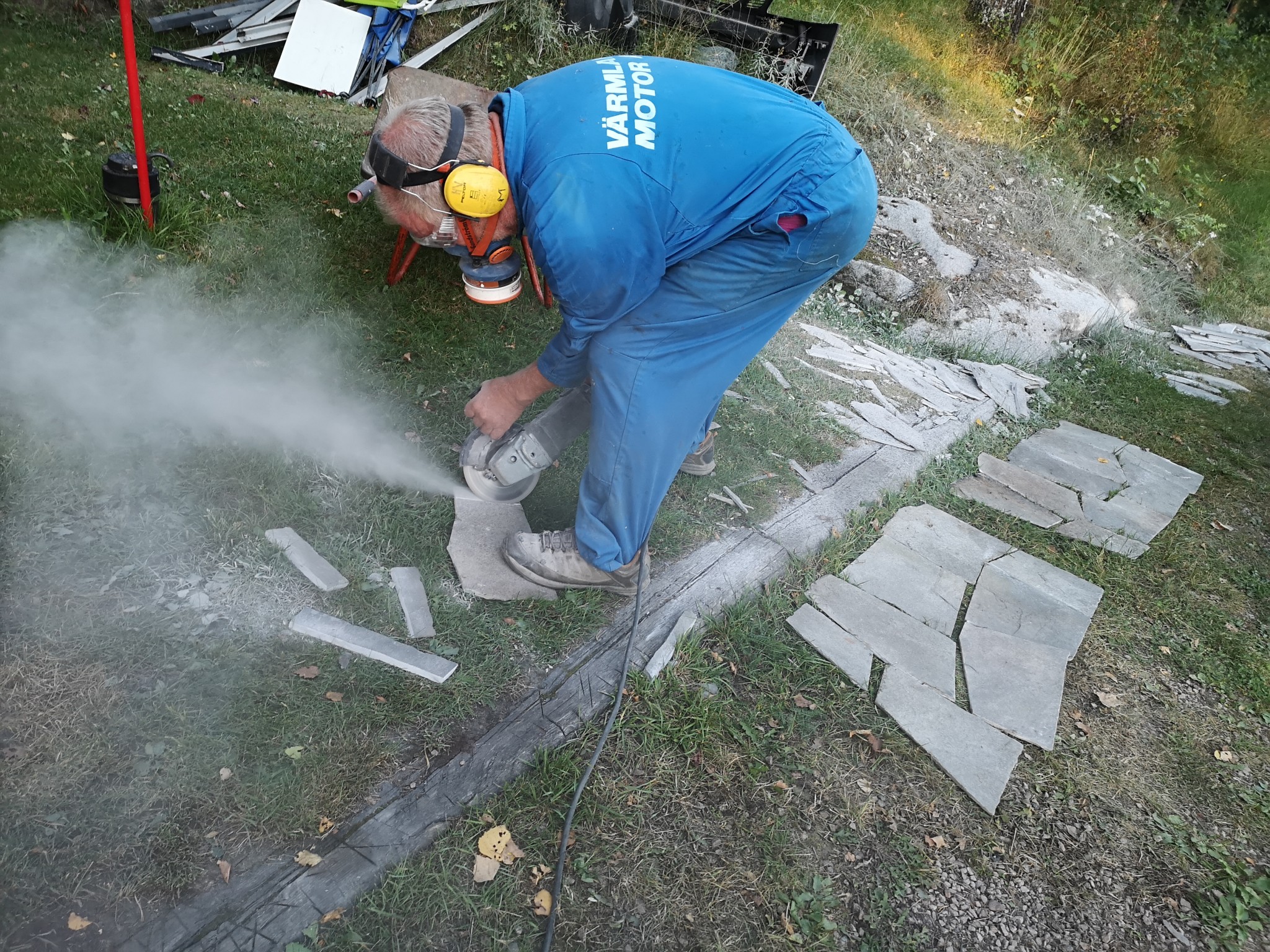

Kapade plattorna med Biltema diamantklinga.
Nu vände jag vinkelslipen upp och ned. Vred sprängskyddet rätt och satte handtaget på andra sidan.
Grejen blir då att sten o dammsprut far frammåt.
Skyddsglasögon och ordentlig gummimask med dammfilterpatron.

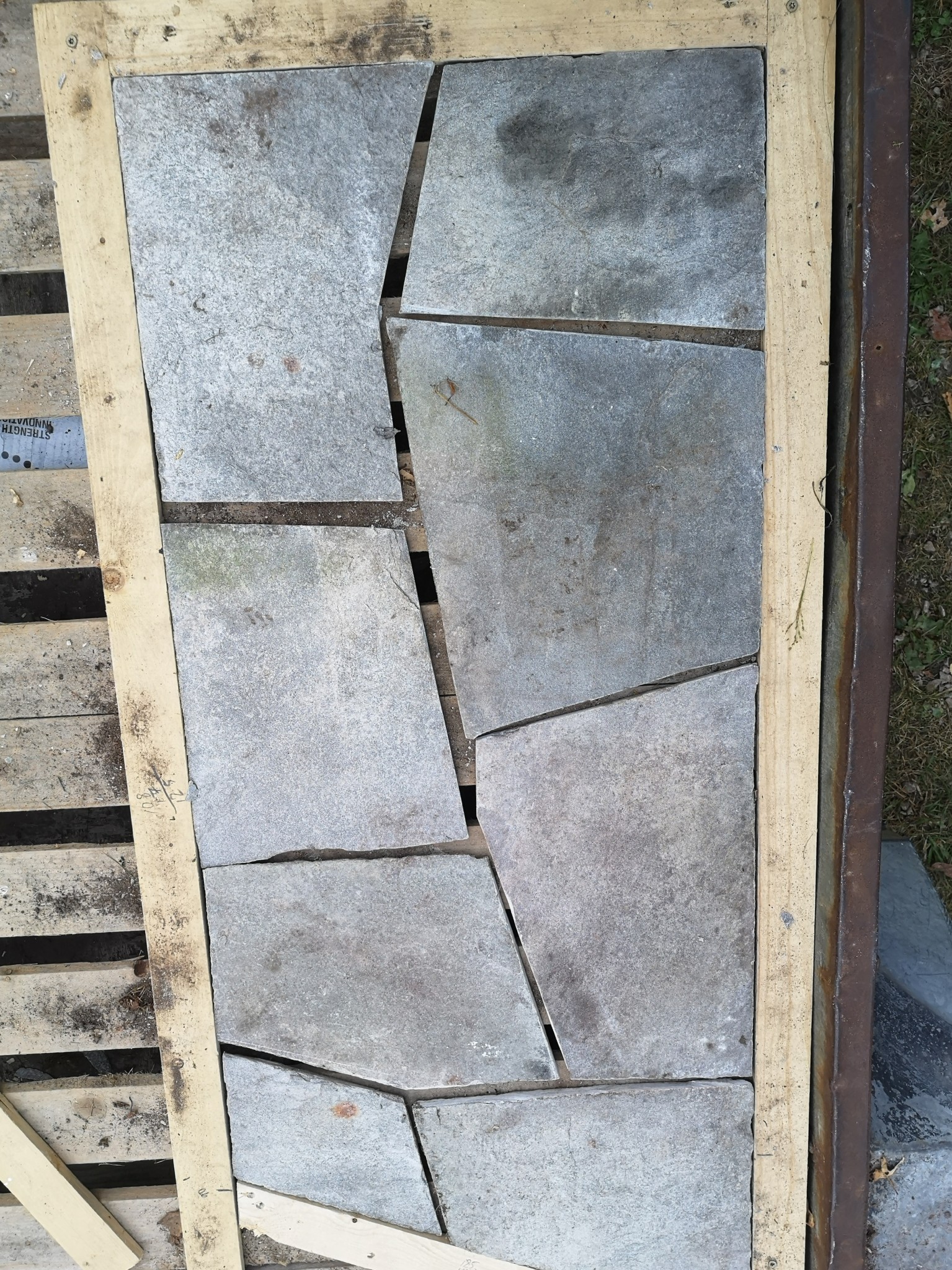

Du kan väl klä in vad du vill. Riktigt roligt faktisk.
Viktigt är att du får täta fogar, så inte vatten tar sig in, om det ska vara utomhus.
Rådet av murare, färgad Kerakolor GG, som fogmassa.
Och så en primer på skivorna och underlaget innan de trycktes fast i utehäftmassa.
Till sommaren ska jag dessutom enligt gammalt recept, stryka med rå linolja och terpentin.
I vart fall på en provyta.
