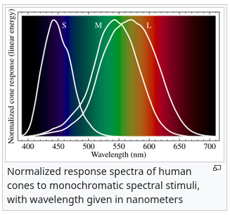

Korrekt, men ögats receptorer uppfattar bara diskreta våglängdsintervall så det är fullt möjligt att få "perfekt" ljus även om spektrat är ojämnt, dock kan det skilja mellan olika individer så om jag inte ser någon skillnad i ett visst fall kanske någon annan ser en tydlig skillnad. Själv använder jag mest LED men visst kan jag tycka att ljuset från glöd- och halogenlamporna jag har på en del ställen i källaren är trevligare (även värmen från dem ibland).D datja skrev:Det som naturligt ljus (t ex värmestrålning i solar och wolframtrådar) har är en komplett "normalfördelning" av våglängder omkring den vanligaste våglängden ("färgtemperaturen"). LED och t ex lågtrycksnatrium kan ge en enda våglängd (monokromatiskt ljus) vilket är fruktansvärt obehagligt. Därför görs en rad manipulationer av ljuset i bättre LED för att det genererade ljuset skall få olika våglängder som liknar den naturliga normalfördelningen. Det lyckas aldrig helt. I LED används ett surrogatmått för att mäta hur bra och naturliknade fördelningen av våglängder är: Ra-index. Detta är viktigare för upplevelsen än "temperaturen" (medianvåglängden).
Mja, fast intervallen överlappar varandra så i någon mån uppfattas färger inom hela det synliga spektrat.Magnus E K skrev:
LED har dock ett par rätt specifika utmaningar med dålig intensitet i det röda området och en topp runt den blå monokromatiska grundfärgen.

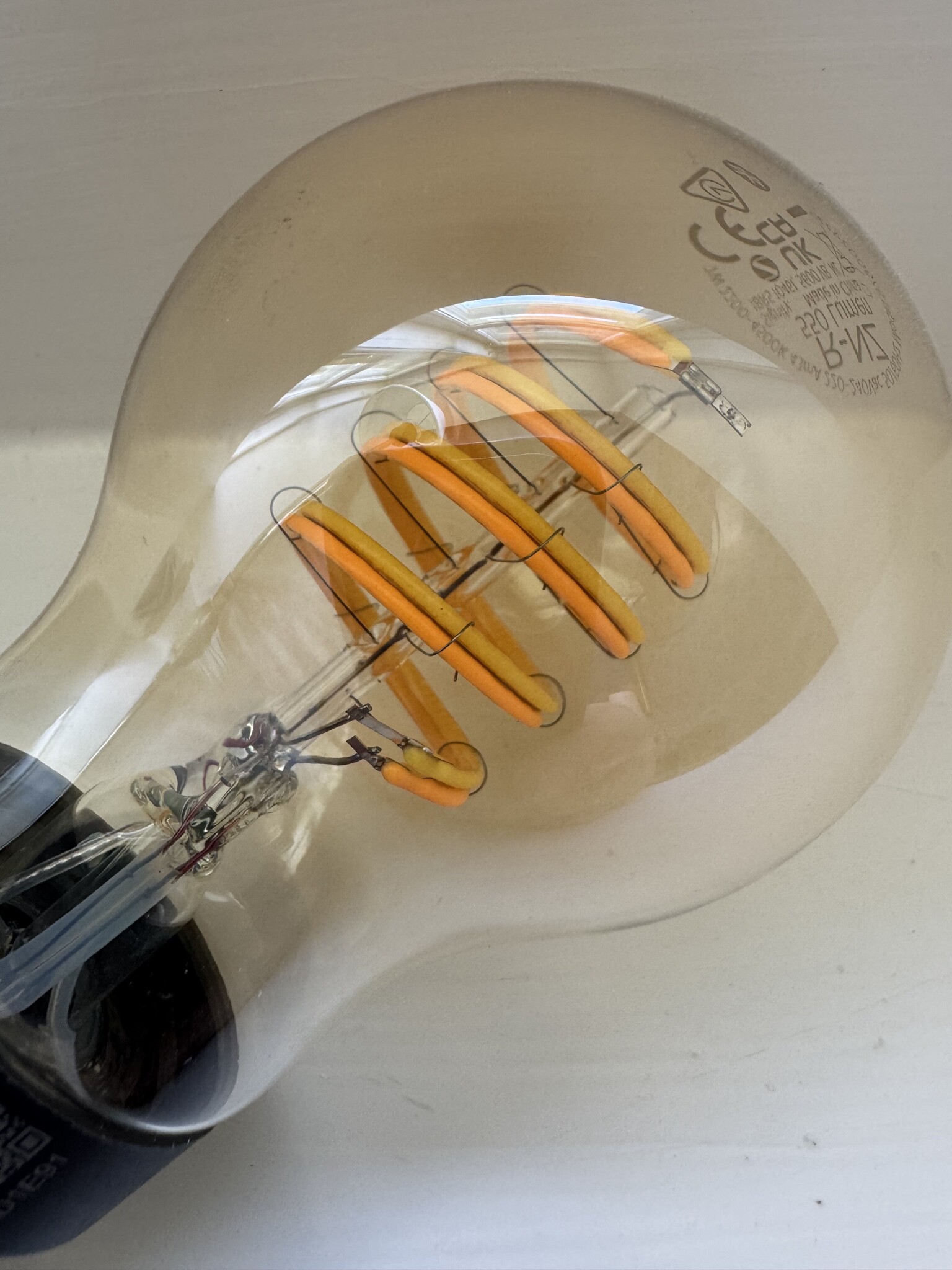

Fast kan de verkligen det? De led-lampor jag sett som inte blir ”blåa” när de dimmas ner har flera led eller filament där en rödare/gulare tar över vid låg ljusstyrka eller där man vid styrning påverkar färgtemperaturen.Bönhas skrev:
Exempelvis Philips Hue ambiance filament med reglerbar temperatur har tydligt två separata filament.
Så frågan kvarstår, finns det ljuskällor som klarar detta utan led av olika typ?

Det finns LED ljuskällor som i motsats till glöd/halogenlampor klarar att dimras med bibehållen färgtemp. Men svaret på din fråga är ja, det finns det.krillek skrev:
Själv nöjer jag mig med att veta vilket ljus LED-lamporna producerar. Hur de är uppbyggda internt varierar. Men det hör knappast hemma i denna tråd.
