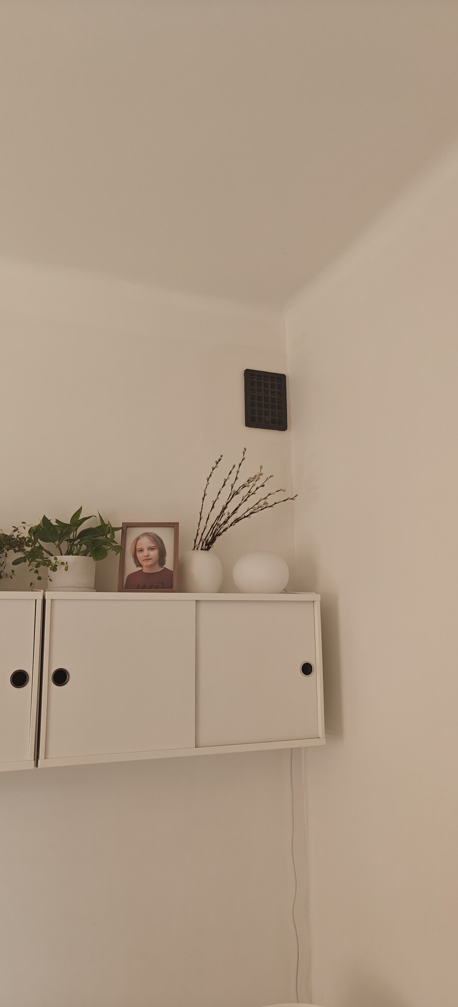

Hur ser själva installationen ut, har du bild?M Martin Lundmark skrev:Hej
Har länge haft bergvärme och just nu satt in en Skystar ECM-MB 52 fläktkonvektor i taket i hallen (mellan takbjälkarna mot vinden) för frikyla
Just nu behöver den endast ca 50 W driveffekt till cirkulationspump och fläkt för att leverera ca 2,3 kW kyla
Teoretiskt kan den leverera upp till ca 10 kW kyla men jag köpte en stor enhet så den kan gå på lägsta fart
Det är ca 30 grader utomhus och jag verkar kunna hålla mellan 21- 24 grader inne i de olika rummen
Edit:
HejAndersMalmgren skrev:
Är på resa så jag har svårt att lägga in en bild men det är den på bilden som är infälld i taket i hallen som gränsar till flera rum
Avrinningen av kondensaten samlas upp och pumpas ut i en lang som jag stoppat ned i stupröret från brotaket
Då ser jag att avrinning fungerar

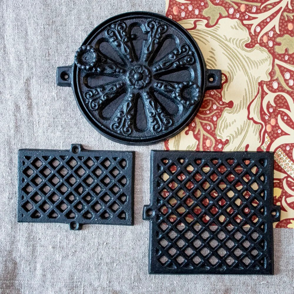

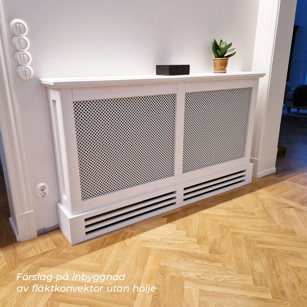

Det finns varianter som du kan montera i kanal istället.
Men jag tror du behöver större ventiler.
Men tror jag såg som någon monterade på vägg och det såg ut som ett elementskydd, ska se om jag hittar.

Hej13th Marine skrev:
När den sitter infälld i ett vitt tak är den ganska diskret
Efter två veckor tanker man inte på den eftersom den knappt sticker ut från taket
Däremot så uppskattar hela familjen svalkan Tom katten
Jag prioriterar att den är stor så att man har svårt att höra att den går
