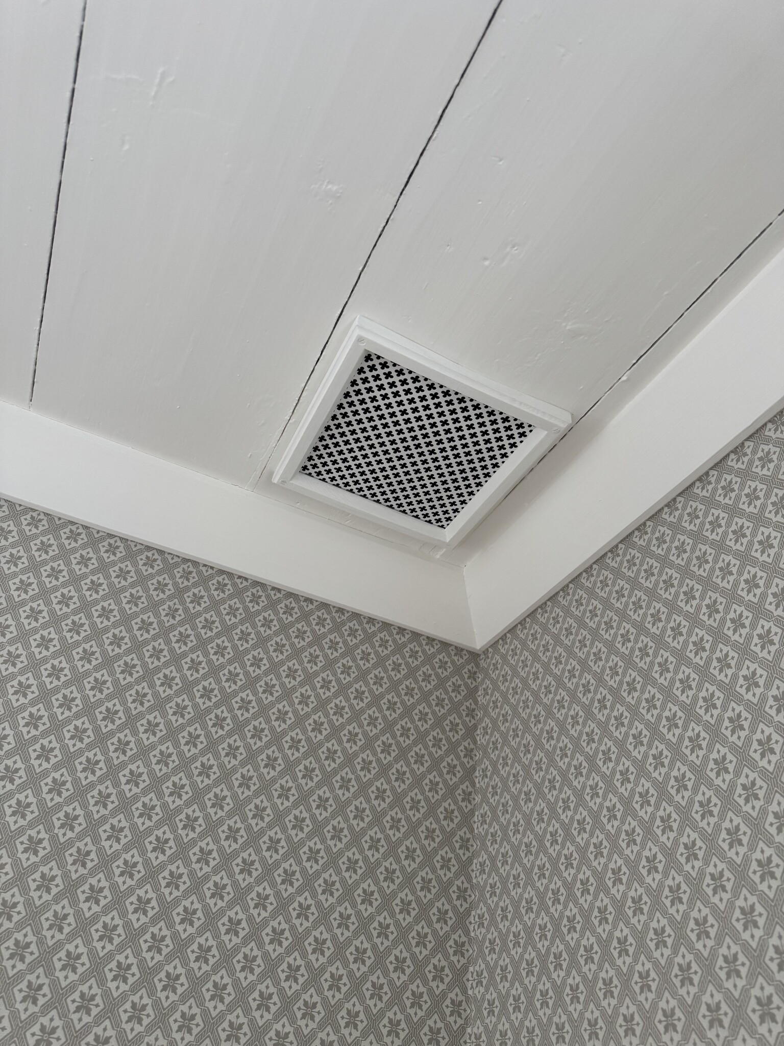

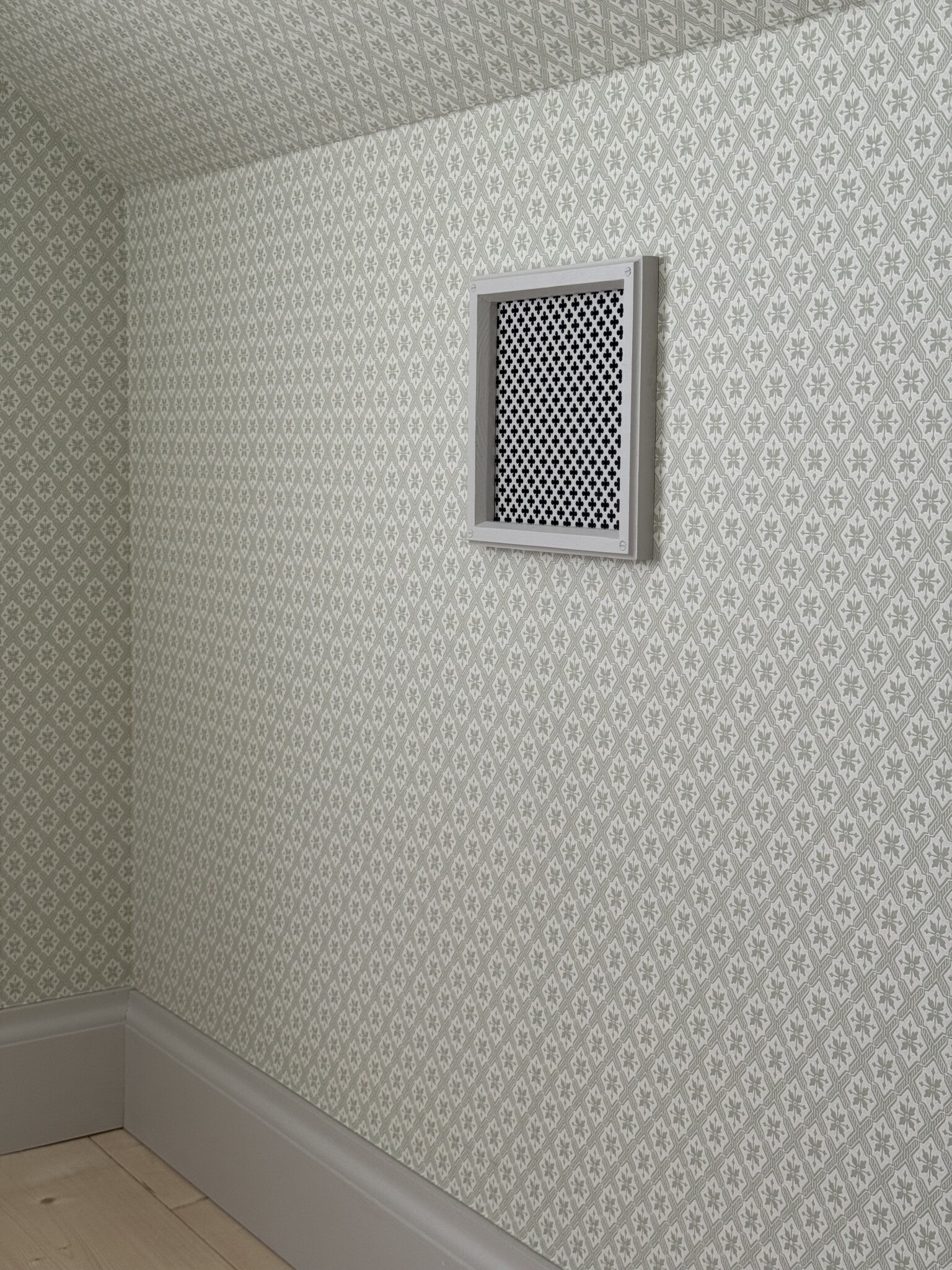

Går att göra snyggt om man tänker till. Vi valde dolda konvektorer i kattvindar och utblås med klöverplåt/träramar i vägg/tak i vår flygel. Ventilationsutblås i taket med klöverplåt och träpanel runtom. Väggarna är tapetserade med mönstrad grå tapet.
Vägg med mönstrad tapet och en fyrkantig öppning med klöverplåt och träram, designad för dold konvektor och utblås i kattvind.

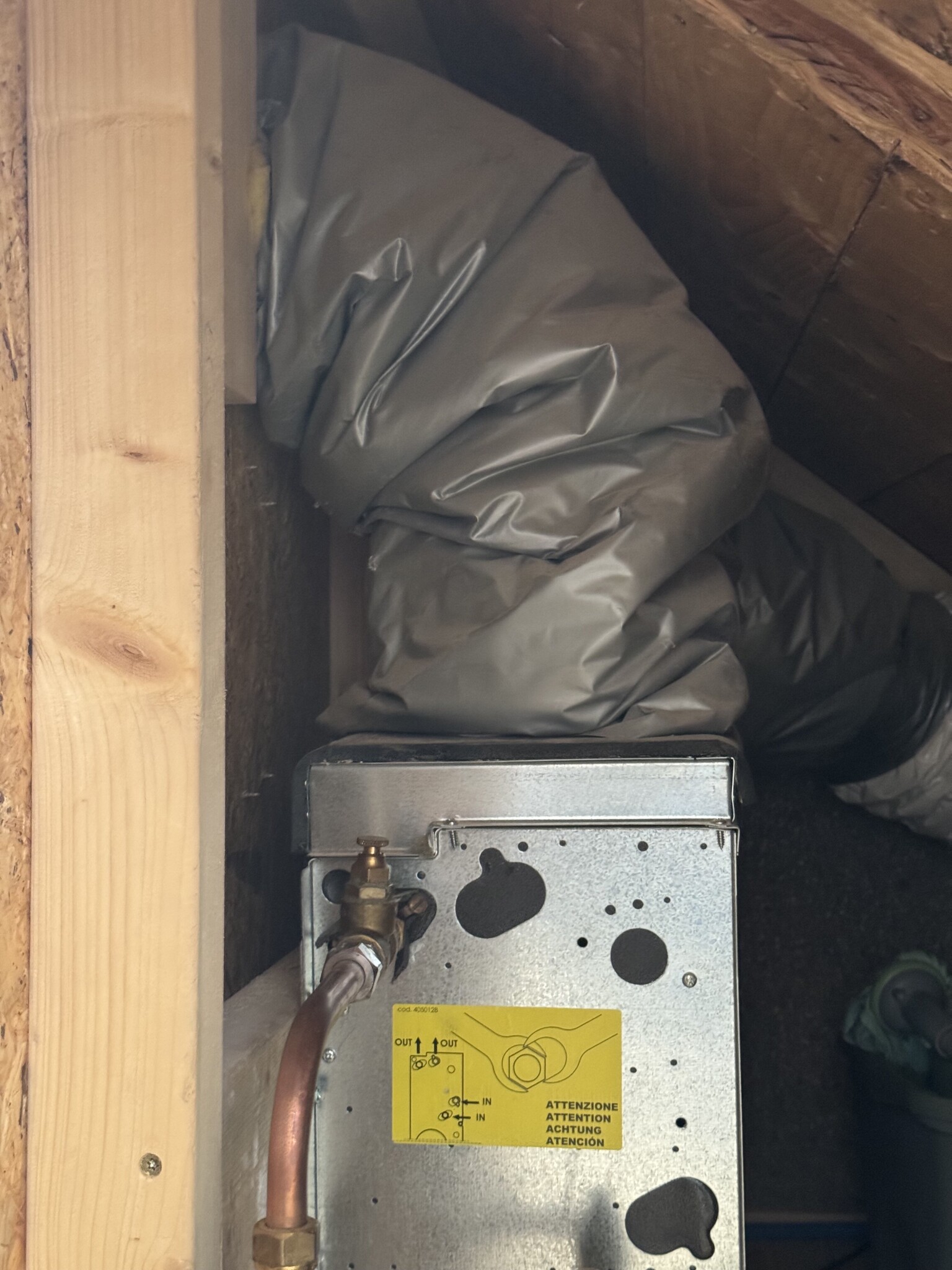

Är det rör till väggen eller sitter det en konvektor bakom där? Om rör vad för diameter?
Isolerade rör på utblåssidan men så korta som möjligt. 150mm. Liten bit upp till sidovägg och rakt ner genom bjälklaget till rummet under.
