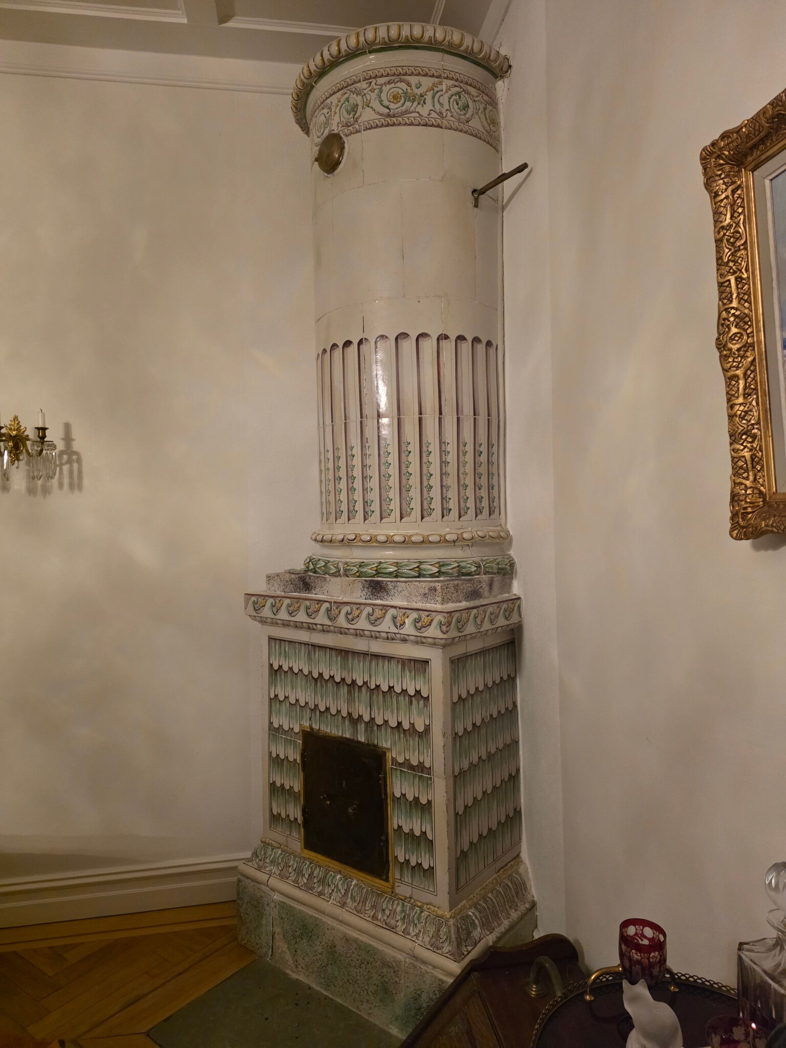

Alltså, vi gillar vår öppna spis och det är trevligt att sitta runt den med familjen på kvällarna, Ungarna grillar marshmallows, katterna värmer sig och det sprakar mysigt. Det är inte lika kul att sitta runt en kakelugn. Eftersom 90% av värmen från den öppna spisen går ut genom skorstenen så hade känts bra om man kunde ta tillvara på åtminstone en del av den.B bhus2021 skrev:

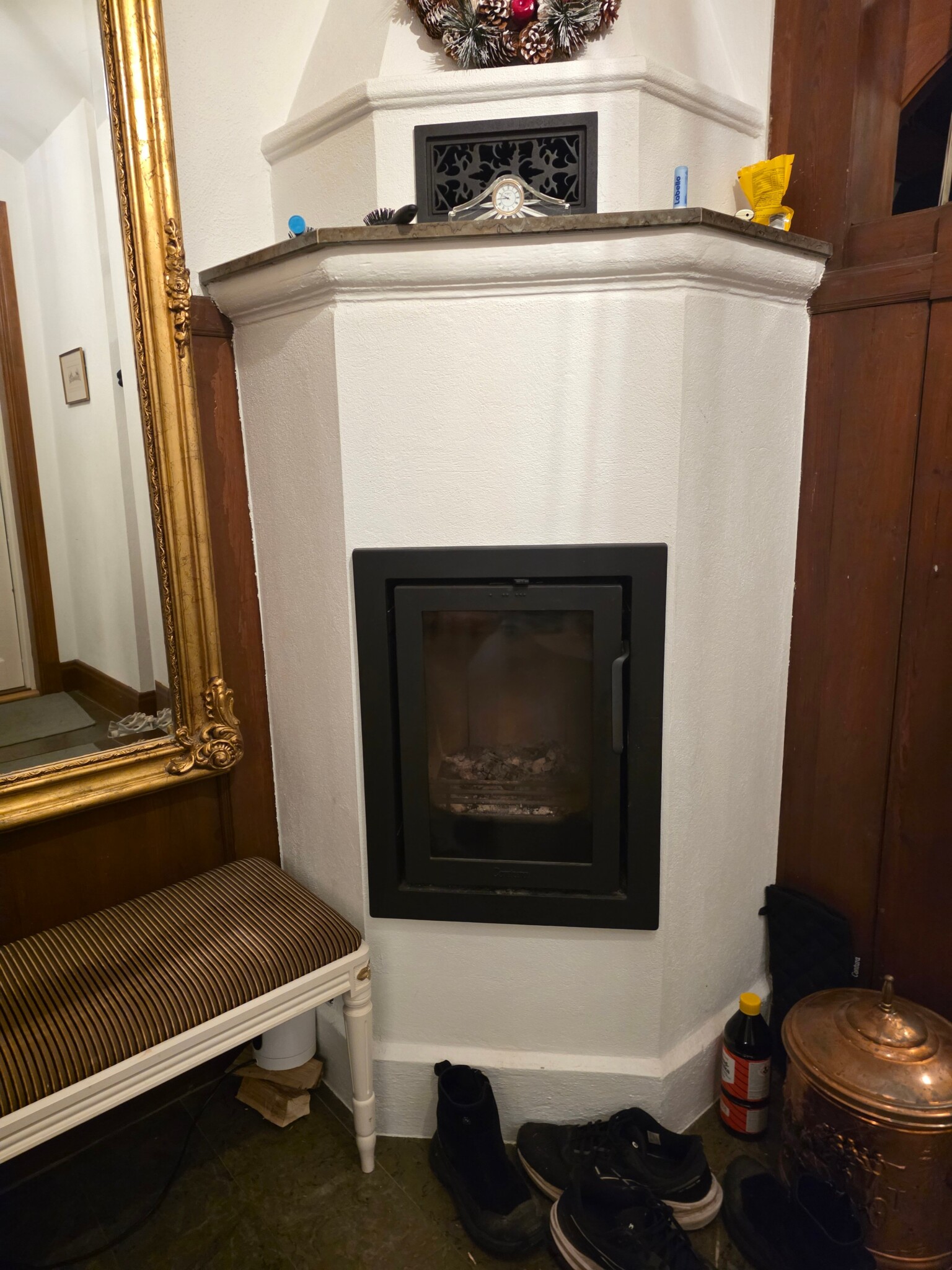

Vilken raring till kakelugn ❤️J JiriG skrev:Alltså, vi gillar vår öppna spis och det är trevligt att sitta runt den med familjen på kvällarna, Ungarna grillar marshmallows, katterna värmer sig och det sprakar mysigt. Det är inte lika kul att sitta runt en kakelugn. Eftersom 90% av värmen från den öppna spisen går ut genom skorstenen så hade känts bra om man kunde ta tillvara på åtminstone en del av den.

Har du funderat på att bygga om till rörspis?J JiriG skrev:Okej, det är fredag kväll och jag har tagit några glas vin men ändå: skulle det vara möjligt att montera ett gammal gjutjärns element i toppen på en öppen spis och låta det värmas av brasan under? Tanken är att cirkulera vatten genom elementet och shunta in det på den värmeslinga för husets vattenburna element och golvvärme. Tål ett gammal gjutjärnselement värmen från en brasa som kanske blir upp till 1000C i lågorna? Vattnet bör ju ha en kylande effekt men utsidan av element blir nog några hundra grader kanske ...?
Min öppna spis har rätt mycket plats i taket så det bordet inte vara så svårt att bygga in elementet så det inte syns utifrån. Rören får väl dras genom teglet på något sätt. Huvudrören för uppvärmningen går i krypgrunden rakt under spisen vilket förenklar dragningen....

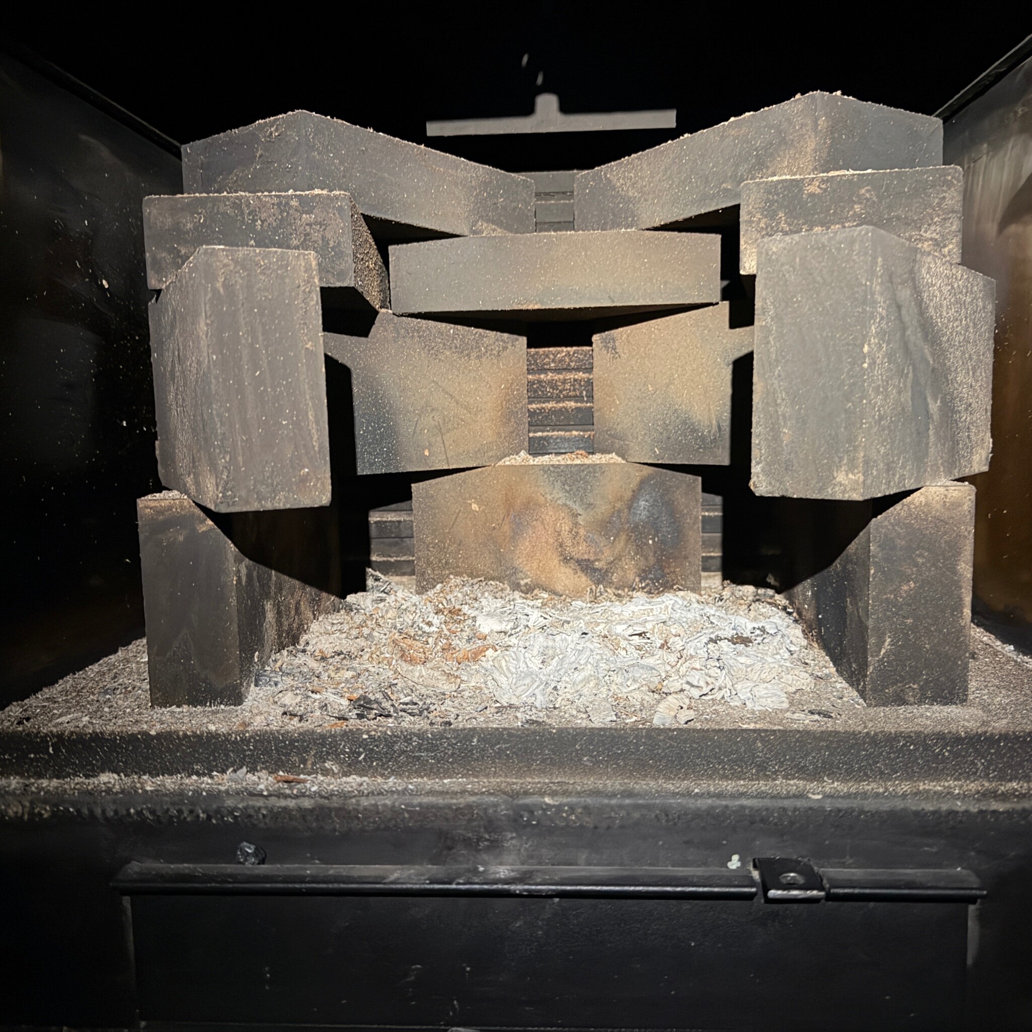

Hade själv funderingar på det men frugan ville behålla Jötuln så fick lov att modifiera lite med chamotte tegel - fick eftervärme i ca 4-5 timmar istället för att bli utkyld på max 2 timmar.
Mycket enklare än att försöka meka dit ett element - men kanske inget för dig/er?
