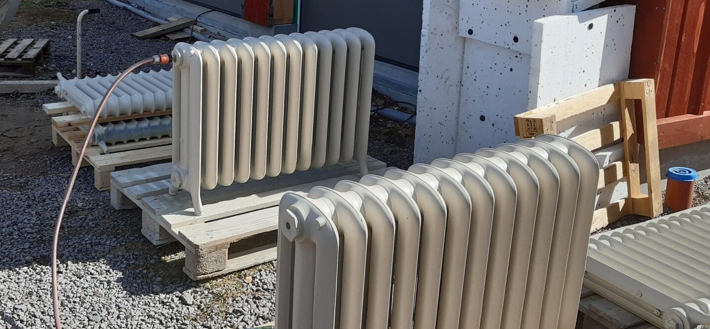

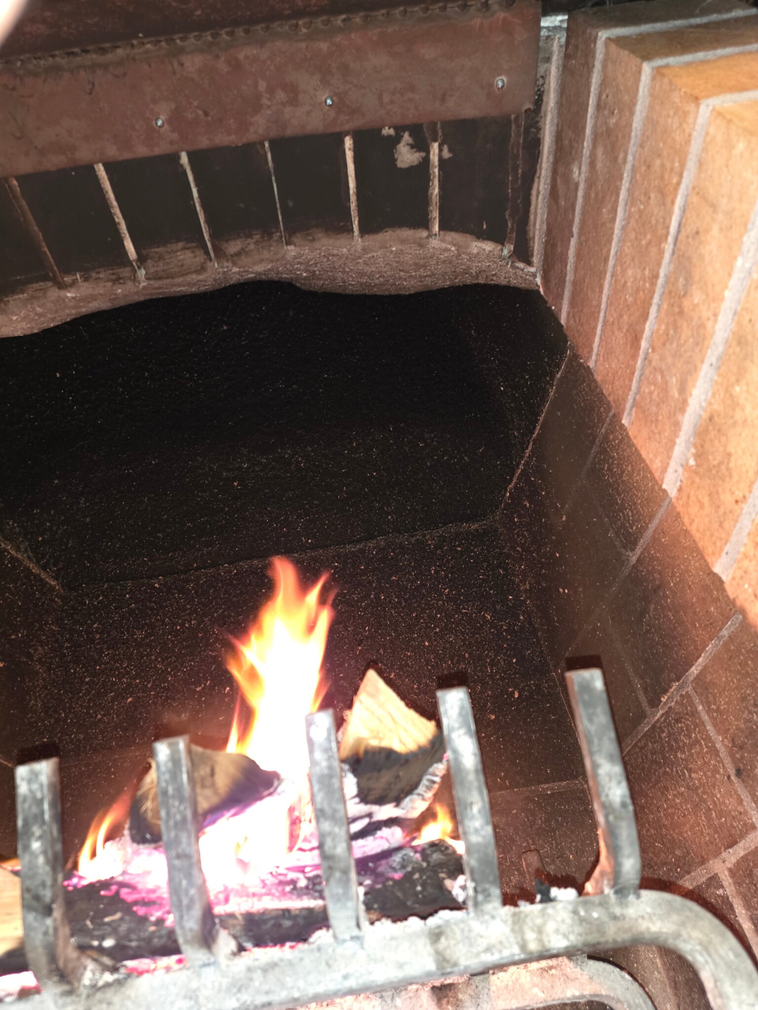

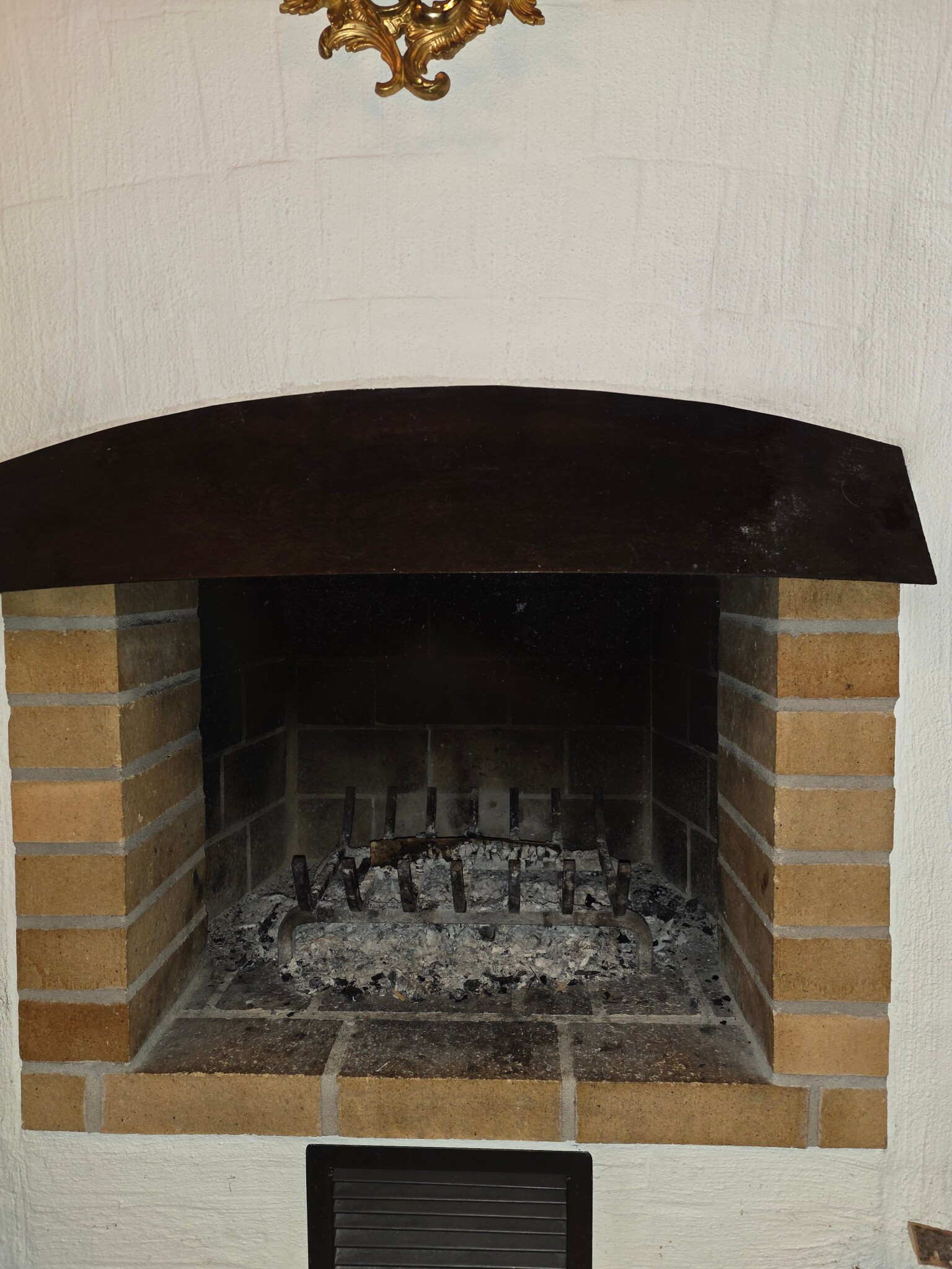

Okej, det är fredag kväll och jag har tagit några glas vin men ändå: skulle det vara möjligt att montera ett gammal gjutjärns element i toppen på en öppen spis och låta det värmas av brasan under? Tanken är att cirkulera vatten genom elementet och shunta in det på den värmeslinga för husets vattenburna element och golvvärme. Tål ett gammal gjutjärnselement värmen från en brasa som kanske blir upp till 1000C i lågorna? Vattnet bör ju ha en kylande effekt men utsidan av element blir nog några hundra grader kanske ...?
Min öppna spis har rätt mycket plats i taket så det bordet inte vara så svårt att bygga in elementet så det inte syns utifrån. Rören får väl dras genom teglet på något sätt. Huvudrören för uppvärmningen går i krypgrunden rakt under spisen vilket förenklar dragningen....
  • Gjutjärnselement står på träpallar, omgivna av byggmaterial utomhus.
  • Öppenspis med tegelram och sotig insida. Spisens topp diskuteras som plats för gjutjärnselement för uppvärmning, frågan handlar om värmetålighet.

Om jag skall ta lite allvarligt på förslaget så dyker några tankar upp.
1 Svårt avgöra på bild men det är inte säkert att radiatorerna på bild är av gjutjärn, utan av svetsat stål.
2 Om du har vatten i radiatorn som ligger i en eldstad har du skapat en pannanläggning. En sådan måste ha oavstängbar expansionsledning till det fria eller säkerhetsventil för max drifttryck, vars storlek du knappast kan bestämma. En ångexplosion blir förödande då ångans volym är flera hundra gånger vattnets.
3 Cirkulation måste till. Det kan ske med självcirkulation med grova ledningar. Det förutsätter ledningssystem på olika nivåer. Annat alternativ är cirk. med pump.
Sammanfattning: Låt detta stanna vid en kul tanke!
styren och 3 till
Läs första inlägg, ska kopplas in på befintlig anläggning så har det inte exploderat innan kommer det inte ske nu heller och det finns vedpannor svetsade i vanligt bonnjärn, vad jag kunde se på bilderna var gjutjärn element.

Tanken var att koppla in elementet på ett befintligt vattenburet värmesystem, men tillhörande expansionstankar och cirkulationspumpar. Jag har en rätt så stor fastighet från (förra) sekelskiftet, 500 m2 hus i fyra våningar samt garage och tillhörande gäststuga på 150 m2. Det hela värms upp av en Nibe F1125-17 VP + 15 Kw elkassett. När utetemperaturen går under 0 så börjar elkassetten att stötta upp värmepannan. Vid -15C som vi hade för två veckor sedan så behövs det en hel del el för att hålla värmen i huset. Eftersom vi ofta sitter vid brasan på kvällarna, så tänkte jag att det skulle vara kul om man kunde ta tillvara värmen från elden och inte bara elda för trivseln och kråkorna. Men som jag sa tidigare, vi får göra ett experiment system utomhus till sommarn. Vi riggar upp elementet över en brasa, kopplar till en cirkulations pump och en (öppen) vattentank. Sedan kan man mäta hur snabbt temperaturen ökar för en viss mängd vatten och få ett ungefärligt begrepp om hur mycket effekt elementet kan ge...
  • Öppen spis med brasa, träbitar brinner, inplacerad i en tegelklädd eldstad, set för experiment i värmeåtervinning.

Det var ingen dum ide! Får väl höra med sotarn också, men askan vid sotning borde väl kunna ramla ned genom elementet. Eller så får man skruva ur elementen vid sotning (vart fjärde år)...

Man kan ju börja spåna på lösningar med bypasser och motorventiler men jag föredrar enkla lösningar som bygger på naturlagarna.
Om det börjar koka i radiatorn är jag väldigt osäker på om en övertrycksventil långt bort från denna hjälper. Den kommer nämligen inte släppa ut ånga utan vatten och sannolikt i för lågt flöde för att hålla ner trycket i systemet.
Risken blir då att det spricker på ett eller flera olika ställen lite var som helst. Såsom en golvvärmeslang.
Jag skulle verkligen hantera kokning lokalt.
Tro inte att jag inte gillar idén med att använda värmen men jag hade definitivt tittat på en mer anpassad lösning.

Jag tänker att varje kilo ved du förbränner kan ge 3kWh värme teoretiskt, i dag kanske den öppna brasan har en effektivitet på 10% och du kanske kan dubbla eller tredubbla effektiviteten med att ta ur värmen med en vattenfylld radiator.
En modern svensk kakelugn har >90% effektivitet, dvs knappt tio procent av värmen försvinner till kråkorna.
