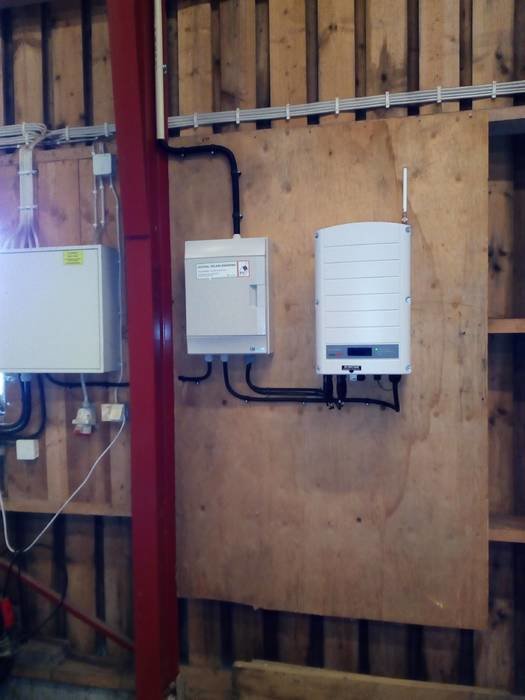

Passa på att välj ut ett bra ställe att sätta upp växelriktaren för solpaneler i garaget, dom innehåller oftast en fläkt som låter så garaget är en bra plats dessutom avger dom en del värm vilket är bra i ett garage. Hit drar man en 5g6mm2 sätter en kopplingslåda / normcentral där framtida solenergi ansluts samtidigt går man vidare till laddbox för elbil.
Så här ser det ut i en maskinhall för 64 st solpaneler.
Växelriktare för solpaneler installerad på en trävägg i en maskinhall med rör och elektrisk infrastruktur.

Ok, jag har inget garage så växelriktaren får sitta på väggen.
