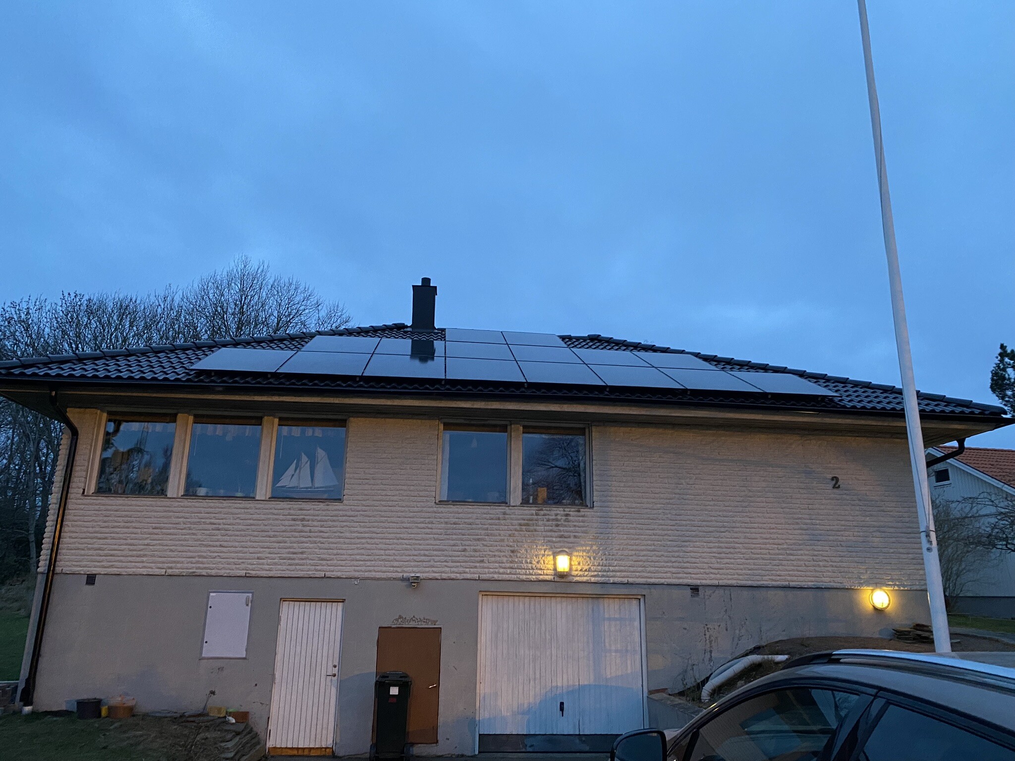

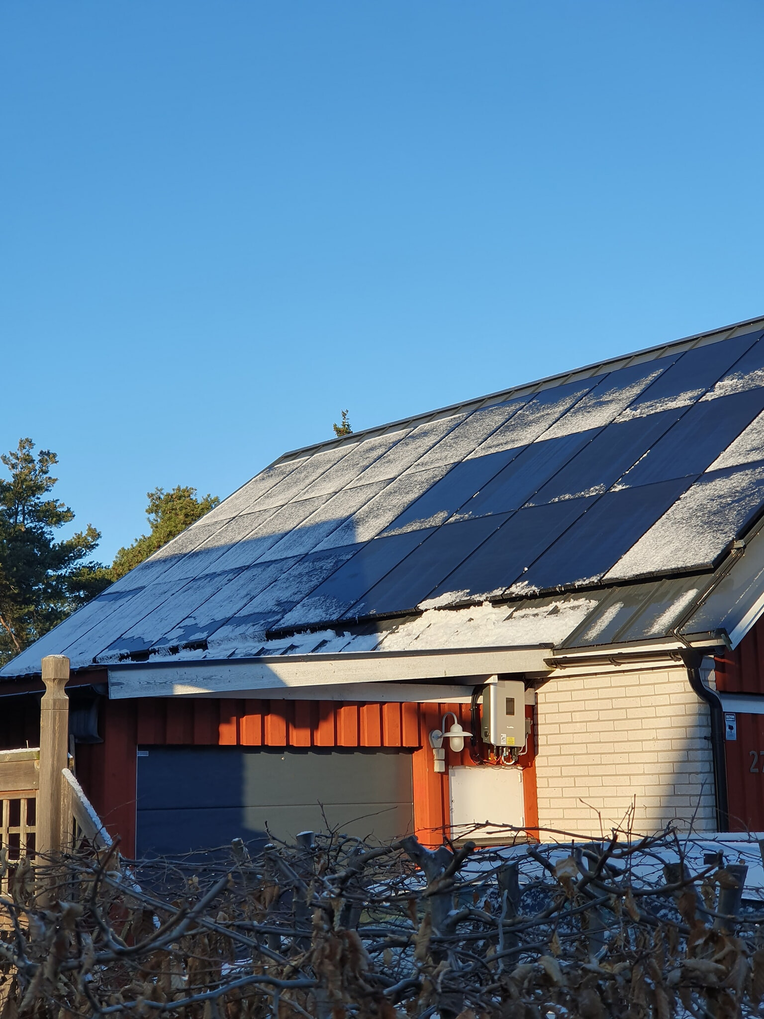

En vinterbild hittade jag:

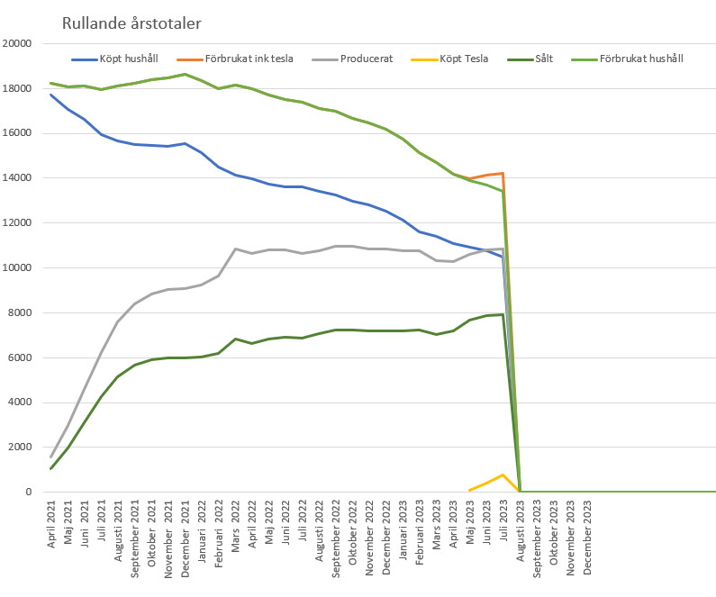

Har en excelfil med en massa kul data också, tex detta diagram med "rullande årstotaler".
Man kan notera att vi minskat elförbrukningen markant, och det av flera skäl.
Dels visar sig solpanelerna kyla övervåningen på sommaren så att vi inte behöver köra kyla på luftvärmepumpen lika mycket.
Dels har döttrarna, som bland annat badade dagligen och krävde rejält med värme i badrummet och sina sovrum (direktel) flyttat hemifrån.
Sedan en allmän medvetenhet, tex har maken accepterat att ha en varm skjorta på sig inomhus på vintern, istället för bara T-shirt, vilket gör att man kan sänka temperaturen ett par grader.

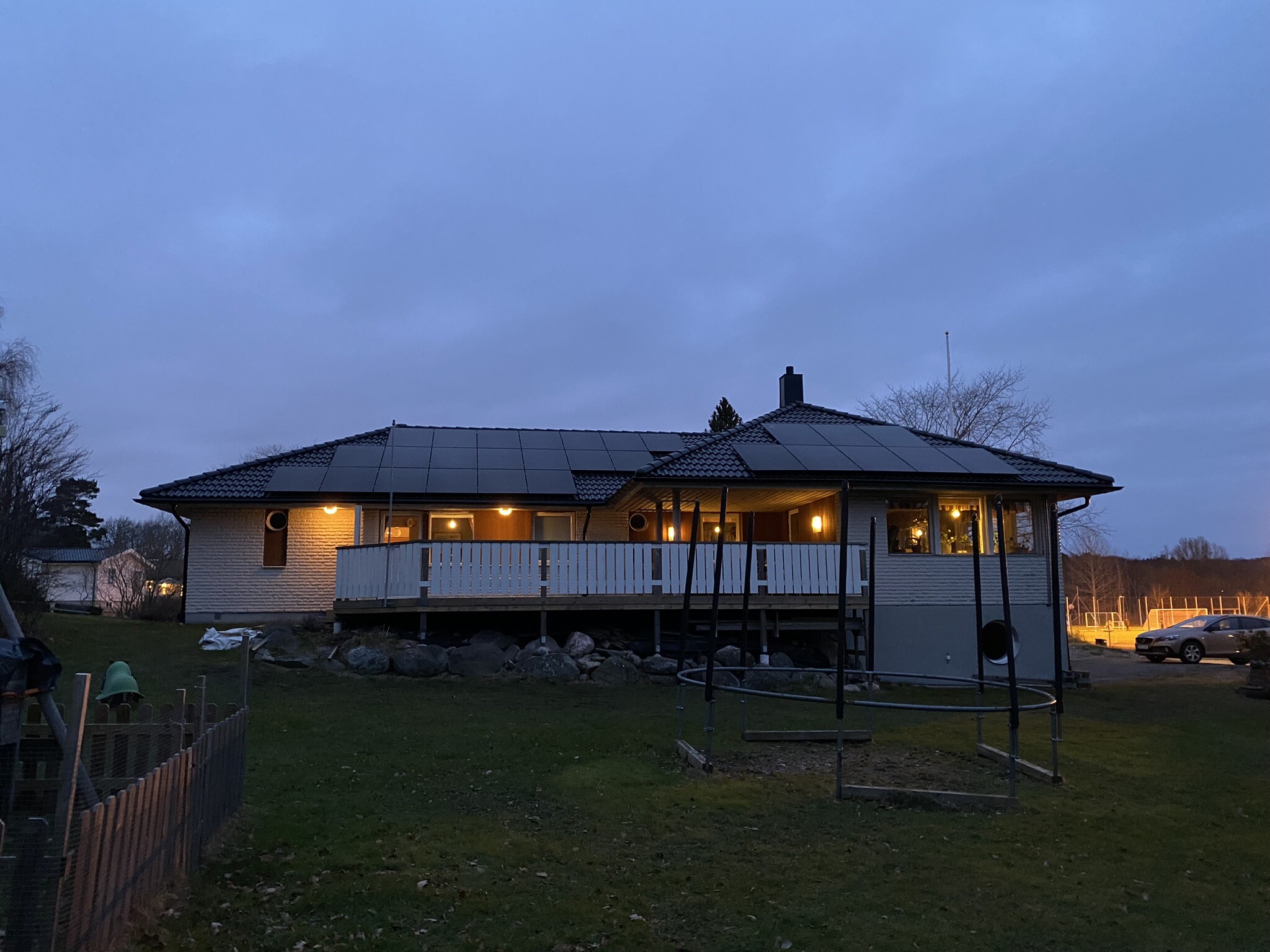

Så här ser två av våra tre sidor ut I skymning. Vi har ett L-format hus med valmat tak så vi har solceller i ohindrat österläge, ohindrat söderläge och västerläge som är litet sämre pga ett berg med träd på.
Anläggningen har varit igång sedan 31/3 men försäljningsavtalet startade inte förrän 12/5 eftersom det gick fortare än vi trott att få elen klar så vi hann inte med det nya elavtalet. Vi bytte elleverantör eftersom vår gamla (en elmäklare, inte producent) inte var intresserade av att köpa el. De ville ha dubbla månadsavgifter, både köp- och säljabonnemang, så det bytte vi bort från.
Det vi blivit förvånade över är att solcellerna producerar även när det regnar eller är molnigt. Det blev inte jättemycket i blrjan av den här veckan när stormen Hans härjade men det blev 44 kWh totalt mån-ons i alla fall.

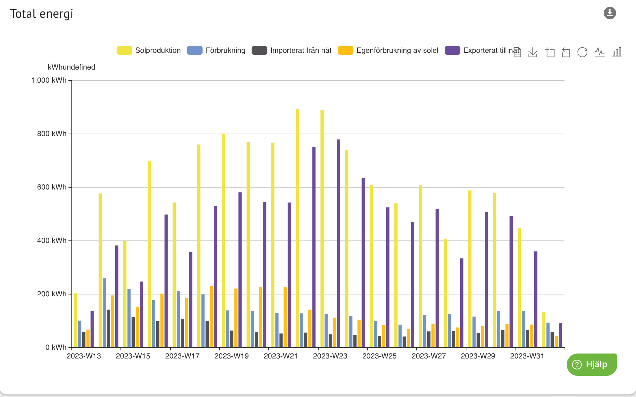

Så här ser produktion och förbrukning ut per vecka sedan starten:
Hur många paneler har ni?d3katja skrev:

Sexton på östra taket, åtta på lilla södra taket, tjugo på stora södra taket och åtta på västra taket.B BJohan skrev:
Totalt 52 stycken "Svegigepanelen Superblack Shingled 400W", en växelriktare "Ferroamp EnergyHub Wall Komplett 14kW", fyra "Ferroamp SSO" strängoptimerare, två elbilsladdare som i offerten var Smart Solar Charger, sedan ändrades till Easee Home, men till slut blev Zaptec Go.
Estimerad produktion är 18.353 kWh/år med 20,80 kWpeak.
