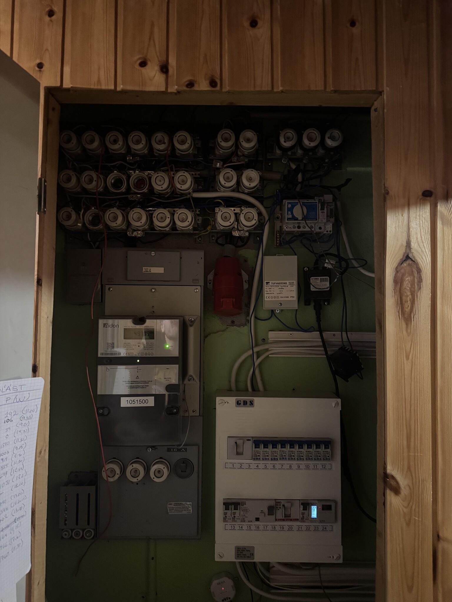

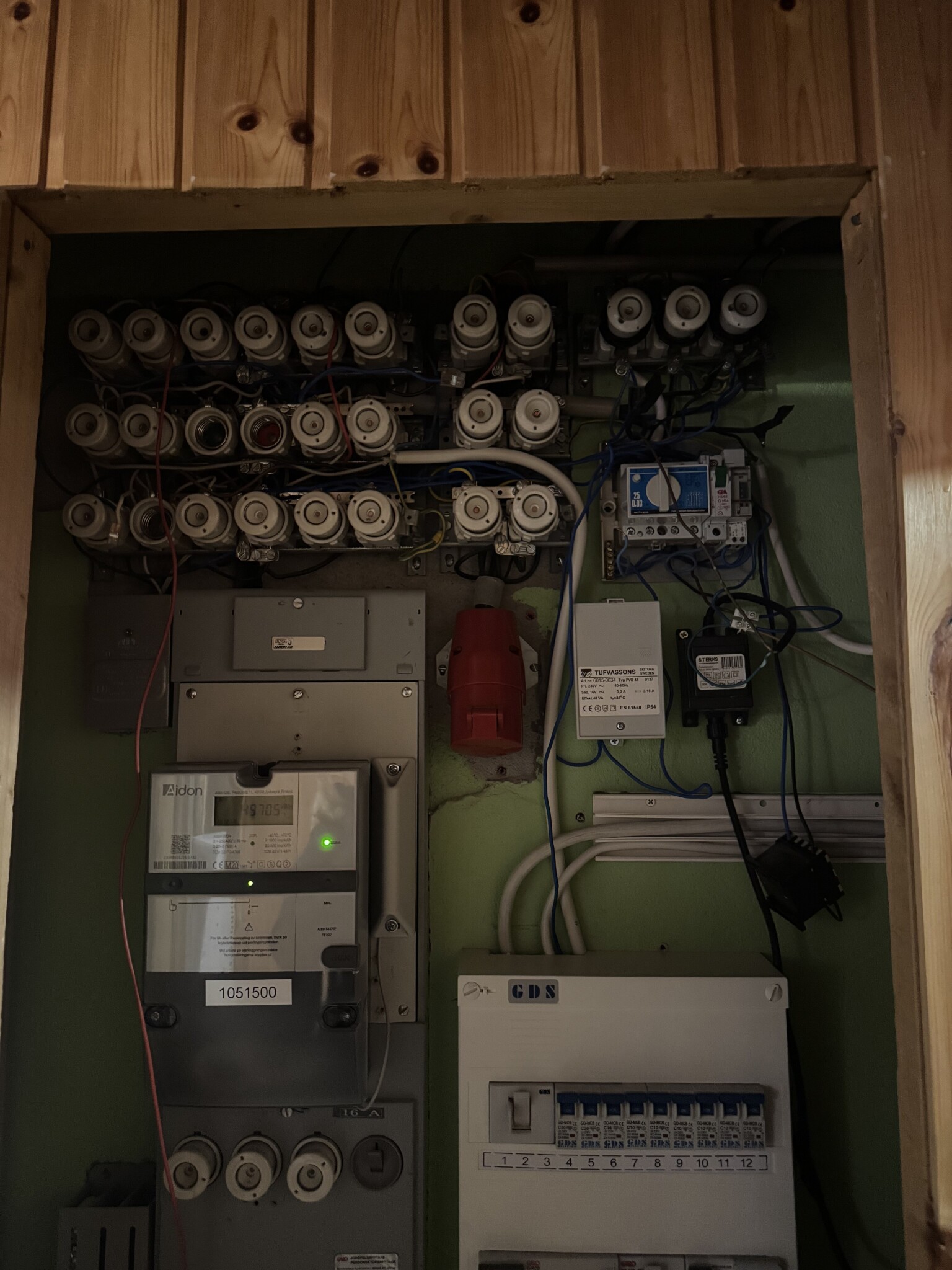

Håller på att kolla på ett hus för ev köp.
Huset har ett ute-spa och huset har luftvatten värmepump. Det sitter ett fåtal solpaneler på taket och min fråga är om någon kan se i elcentralen ifall någon del är dedikerad för solpanelerna.
Det är ett dödsbo så tyvärr finns det ingen som har koll.

  • Bara för att man kan se ena änden av en kabel eller elledning betyder det inte att man vet var de andra änden finns. Man kan aldrig vara säker utan att mäta upp. Tyvärr är det verkligheten.Naturligtvis kan man gissa men gissningar brukar oftast vara fel.
  • Med det sagt, så är det ägaren som är ansvarig för att elanläggningen är i ordning och enligt alla regler. Denna behöver definitivt ses över. Det tycker jag man skall kräva av säljaren att ordna. Då skall det oxo framgå av dokumentation/märkning om och i så fall vad som har med solpanelerna att göra.

Solceller ska vara tydligt märkta. Men finns det någon växelriktare?
Kan det vara så att ”solpanelerna” är vatten solfångare?
K
Det ska vara skyltat vid mätaren om det är solceller. Det är ingen växelriktare på bilderna. Kan vara mikroinverters på taket, med AC ner. Då har man ingen växelriktare där nere. Men ska vara uppmärkt oavsett. Men av den övriga elen att dömma så kan det ju vara hemma-mek? Elen behöver verkligen ses över

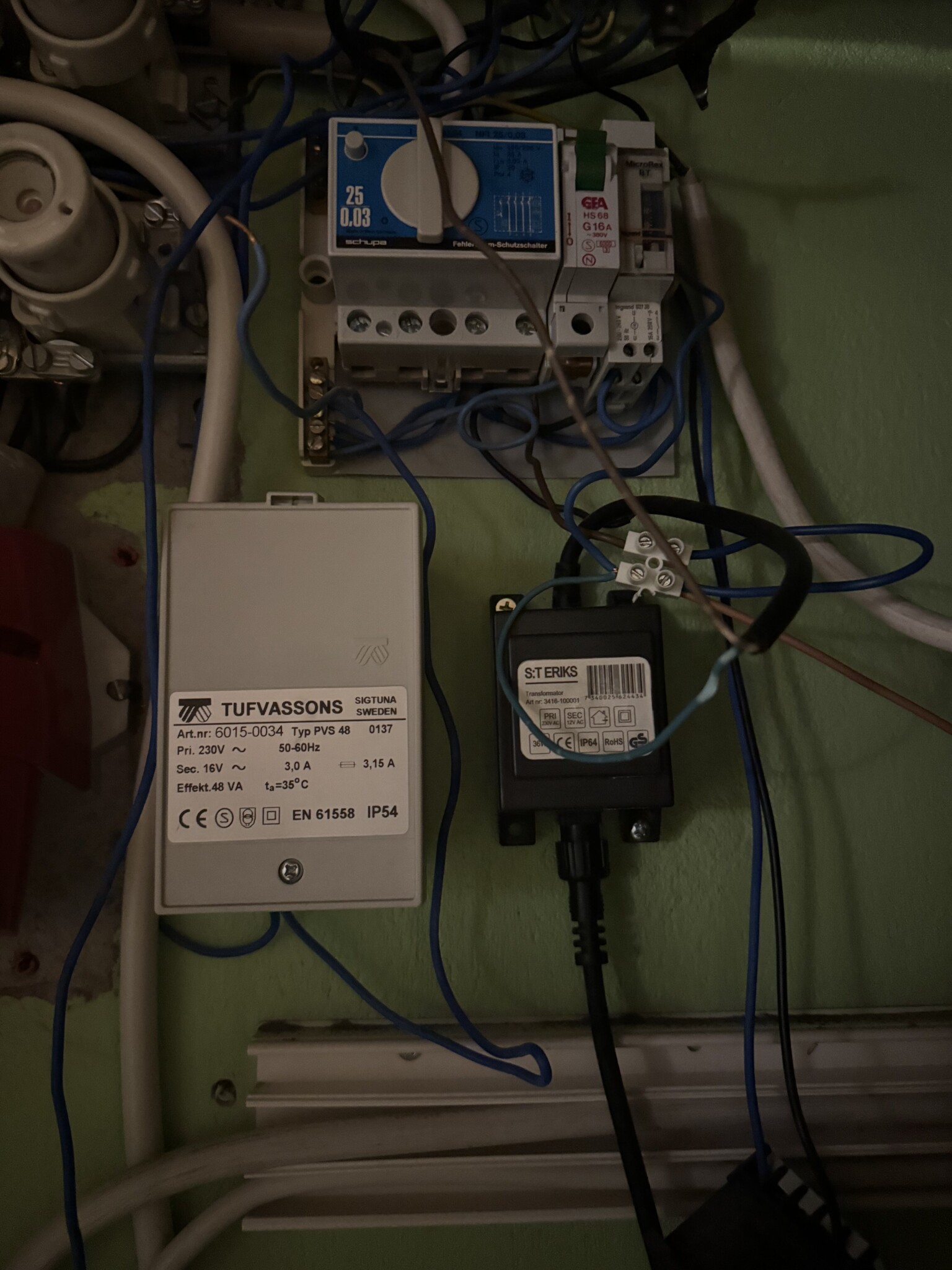

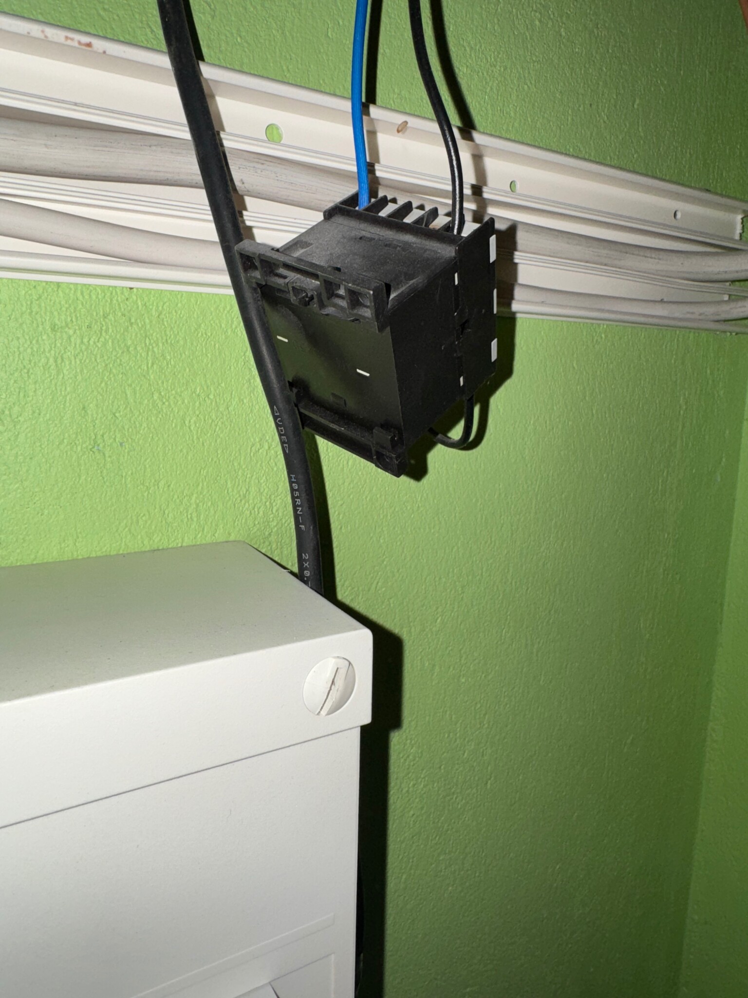

Kan det vara den här möjligtvis?
Den svarta där det står St ERIKS
  • En elektrisk installation med säkringar, kablar och utrustning från Tufvassons och S:t Eriks, placerad mot en grön vägg.

Det behöver man såklart inte göra, men eftersom det är ägarens ansvar har man all rätt att göra det.
Det är omöjligt att från bilderna bedöma vad kostnaden för att fixa till elen i hela huset kan kosta. Oavsett vad man betalar i arbetskostnad är materialet inte gratis.
Nej, ser ut att vara en transformator som gör om 230v till 12v. Så till några spottar eller liknande
