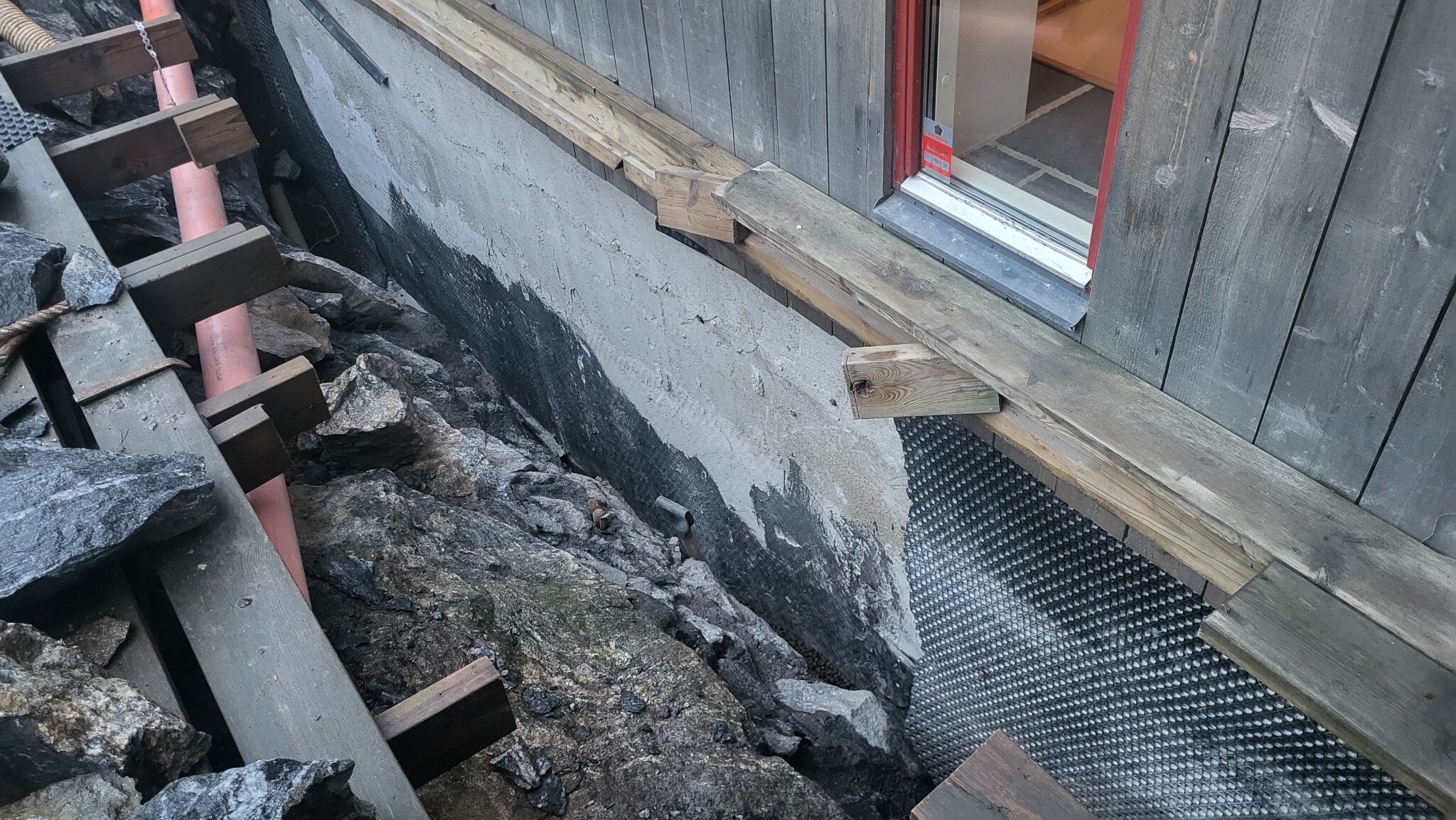

Efter 12 månader av manuellt spräcka berg intill vårt souterränghus är vi nu redo att installera nya dräneringsrör och isodrän mot fasaden.
Jag har två frågor till gemenskapen här, som ni ser så är det lite/tunnt lager asfalt på väggarna, något jag faktiskt behöver agera på?

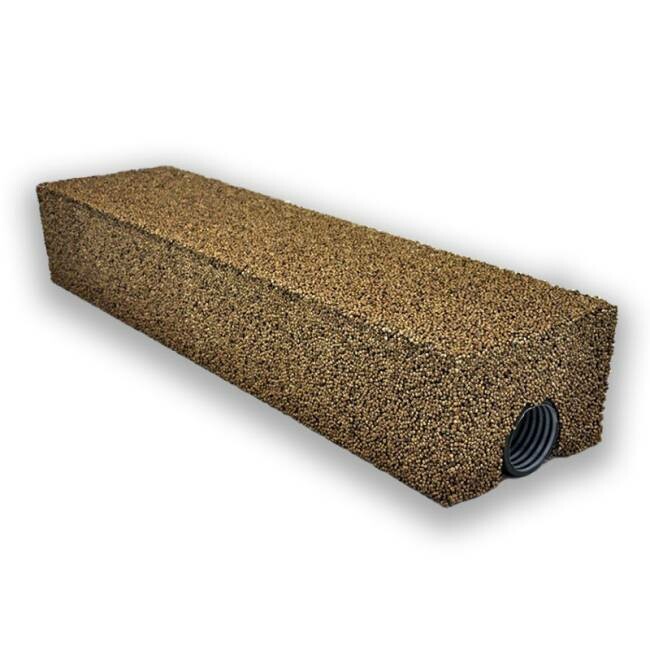

Jag har svårt att få ner mängderna makadam som behövs till den delen jag gör dräneringen på, men har enorma mängder leca kulor , tror ni jag kan packa kulorna runt dräneringsröret? Observera det är högt tryck med vatten här. Jag har även titta på Pordräns dräneringskloss som alternativ

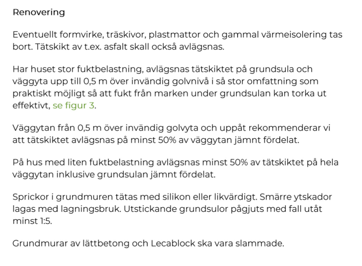

Enligt Isodräns montageanvisning ska till en viss höjd tätskikt tas bort:
Text om renovering av grundmurar där tätskikt och fuktbelastningens hantering beskrivs.
https://www.isodran.se/uploads/92f7871c021f60c74e2eb38640ac39cd.pdf
[länk]
Ja dräneringsrör och Lecakulor fungerar som dränerande material..
Vissa hantverkare har sagt att asfalten just är så tunn att de bara kan "slipa" lite spår i den så är det "lugnt"
Slipa bort dom är lata för det är ett skitjobb!

Läs på Isodräns anvisningar dom är bra 👍

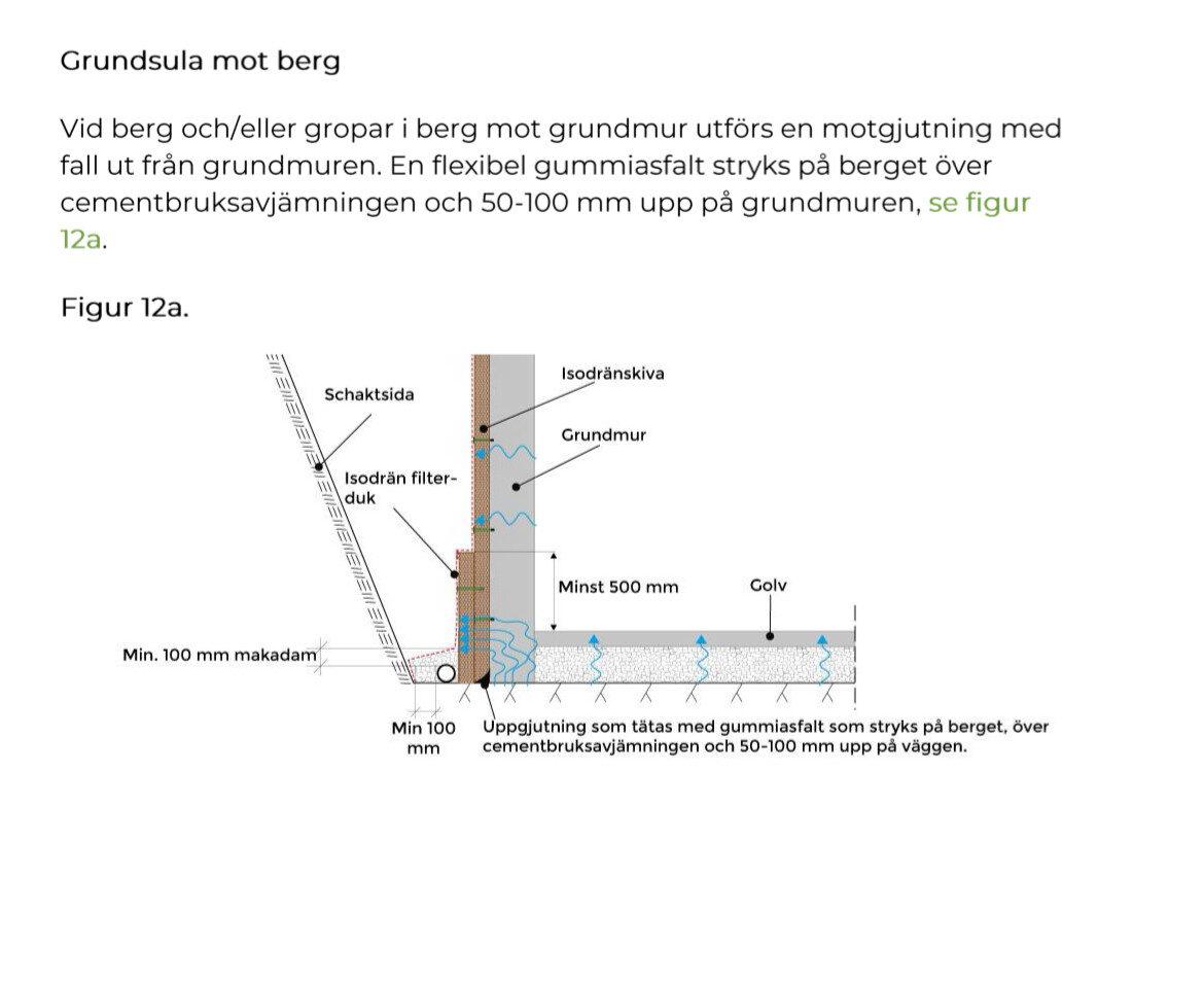

Här är utförandet mot berg som du har, tänk på att det ska göras ett hålkärl i anslutning berget och väggen som sedan ska tätas..

Någon som testat att använda sig av Pordräns dränkloss?
