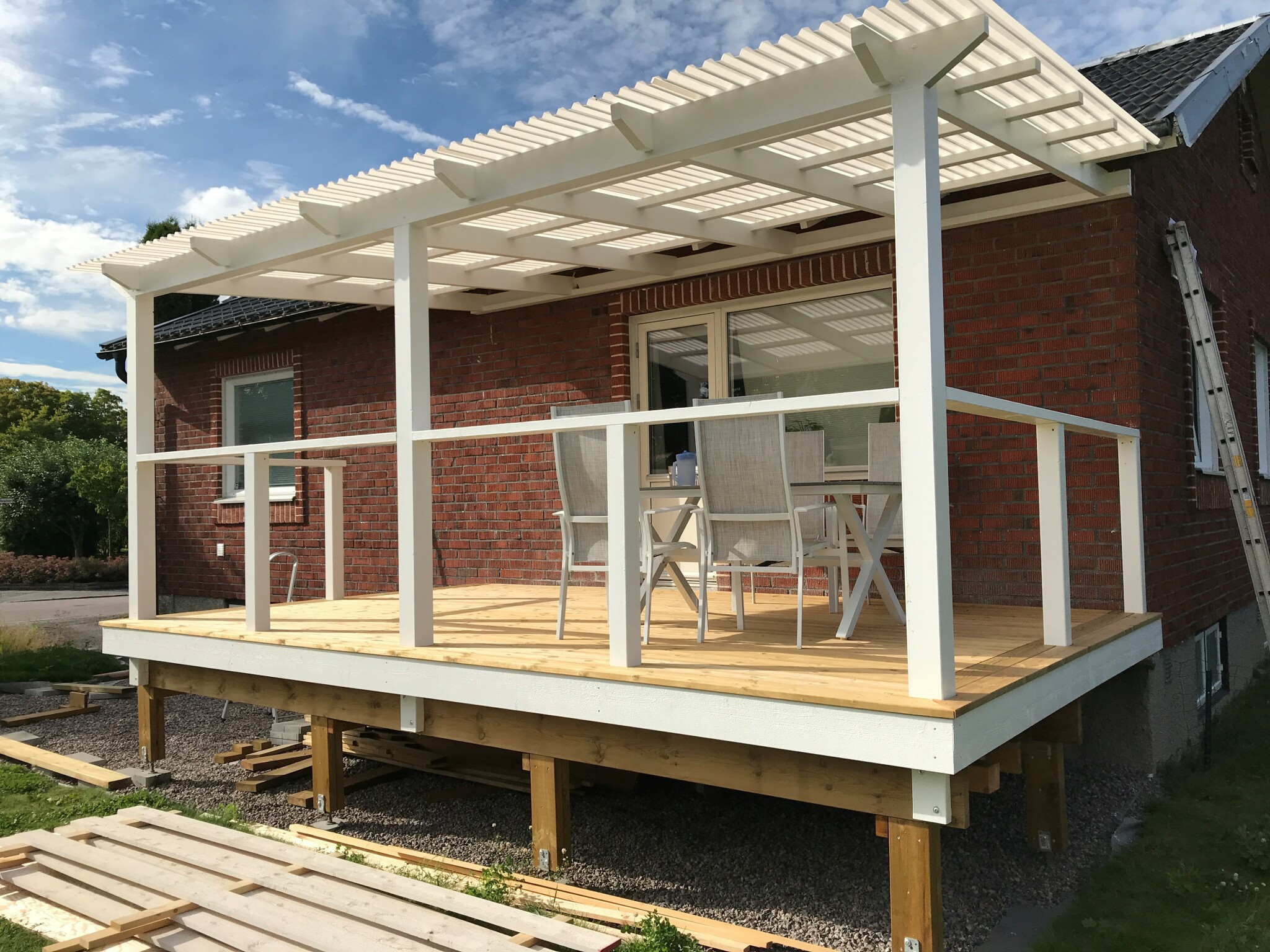

Har 6 st 45x195 takreglar med cc 800mm till altantaket. Ska skråskruva 45x45-reglar, cc 600 mellan 195
rna för skruvning av plasttak senare.
Räcker EN skråskruvad 4,8x70mm Raptor trallskruv i varje ände av de 800mm långa skruvreglarna eller behövs fler / kraftigare dim?
Skråa snett uppifrån eller 2 från varje sida?
Tacksam för kommentarer. 🙋🏼♂️

Jag tror att du vill ha framförallt lite längre skruv. 70mm innebär att det bara är 25mm som går in i regeln. (70-45mm) om du skruvar rakt, och om du dessutom skråar så tappar du ytterligare några mm.C Claes67 skrev:Tjena!

Jag körde två skruv från varje håll. Har för mig att jag körde med 5x90-skruv. (Eller om det var 5x80 eller 6x90)
Jag skruvade varannan regel först, och de kunde då skruvas rakt genom takbalken, och sedan monterade jag resterande reglar och skråade från sidan.
Edit: Jag körde med 45x70 mellan takbalkarna, om det spelar någon roll.
Tack. Bra idé att skruva varannan genom balken. Så får det bli och lite längre skruv. Körde du 2 st även de vinkelrätt in genom balken?B Bonzo2000 skrev:Jag tror att du vill ha framförallt lite längre skruv. 70mm innebär att det bara är 25mm som går in i regeln. (70-45mm) om du skruvar rakt, och om du dessutom skråar så tappar du ytterligare några mm.
Japp, två på varje. Men jag körde som sagt 45x70 så det kändes rimligare att ta en på varje sida.C Claes67 skrev:
Men jag tror att det är mindre risk att regeln vrider sig om du kör två skruv och det är lika bra att göra det ordentligt när man ändå håller på.
