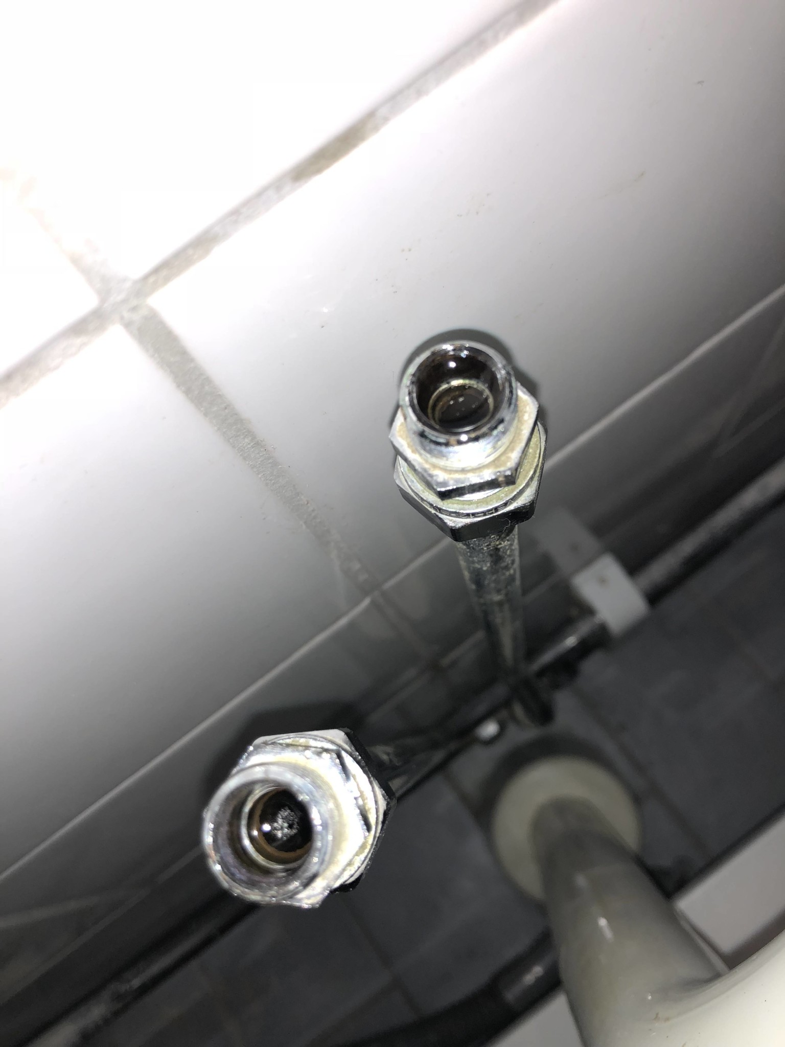

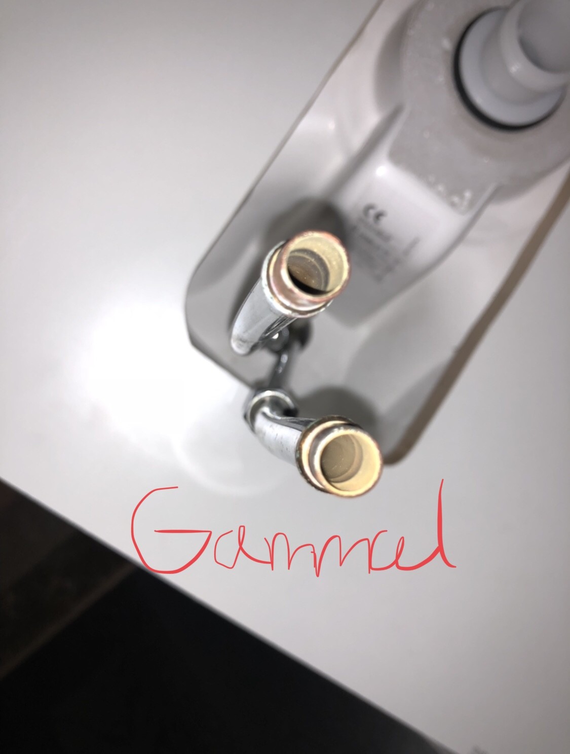

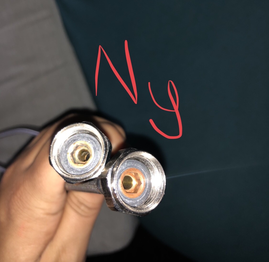

Hej, vi har köpt ett nytt tvättställ ifrån ikea och har märkt att anslutningsladden till den nya blandaren ej passar in med rörenc, alltså så går det inte att skruva nippeln. Finns det något vi kan göra åt detta, jätte tacksam för hjälp.

Dina gamla kopplingar är av typen klämring. Gängan där är bara avsedd för muttern som skall klämma ihop konan som du ser på rörstumparna mot handfatet. Det är konan som gör så att det blir tätt, du har ett koniskt säte i kopplingen och i muttern, som gör så att konan pressas ihop runt röret när man drar åt muttern.
De nya är avsedda att anslutas direkt mot en gängad ände, MEN inte mot gängan på en klämringskoppling. Den nya innehåller en s.k planpackning (den grå ringen du ser), det blir tätt när den pressas mot röränden. En rörände på en klämringskoppling är för vass, den skär sönder packningen.
Nu låter det som du dessutom har fel dimension, gängorna passar inte?
Det finns ett par möjliga lösningar. Antingen skruva dit en muff/nippel med gänga som passar på kopplingen (tätas då med lin i gängan). och med lämplig dimension för den nya kopplingen åt andra hållet.
Eller så tar man bort den nuvarande kopplingen på rören helt, och sätter dit en ny, med klämringskoppling nedåt, och gängad rördel uppåt som passar till dina nya kopplingar. Mät dimensioner. Jag gissar att dina rör är 12mm, och att dina kopplingar är av typen R15. Kallas även G1/2 (halv tum). Men du behöver mäta. Troligen står beteckningen i anvisningen för blandaren.
Det kan vara svårt att få bort konan på rören, när du skall montera de nya kopplingarna kan det därför vara enklare att kapa bort ett par cm, antingen med bågfil, eller så köper du en rörkap för några tior. Det är ett verktyg som skär av röret med en ståltrissa när man snurrar det runt röret.
