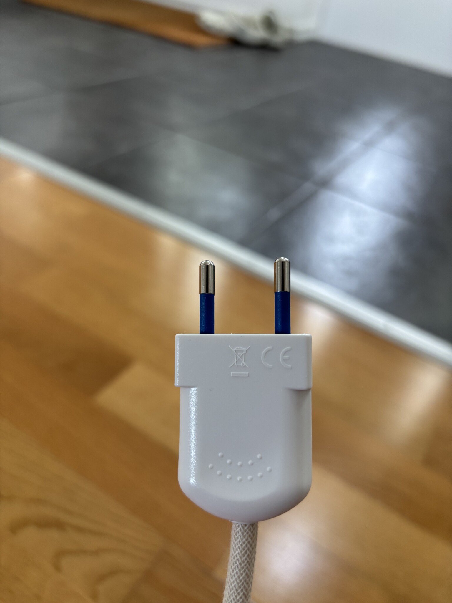

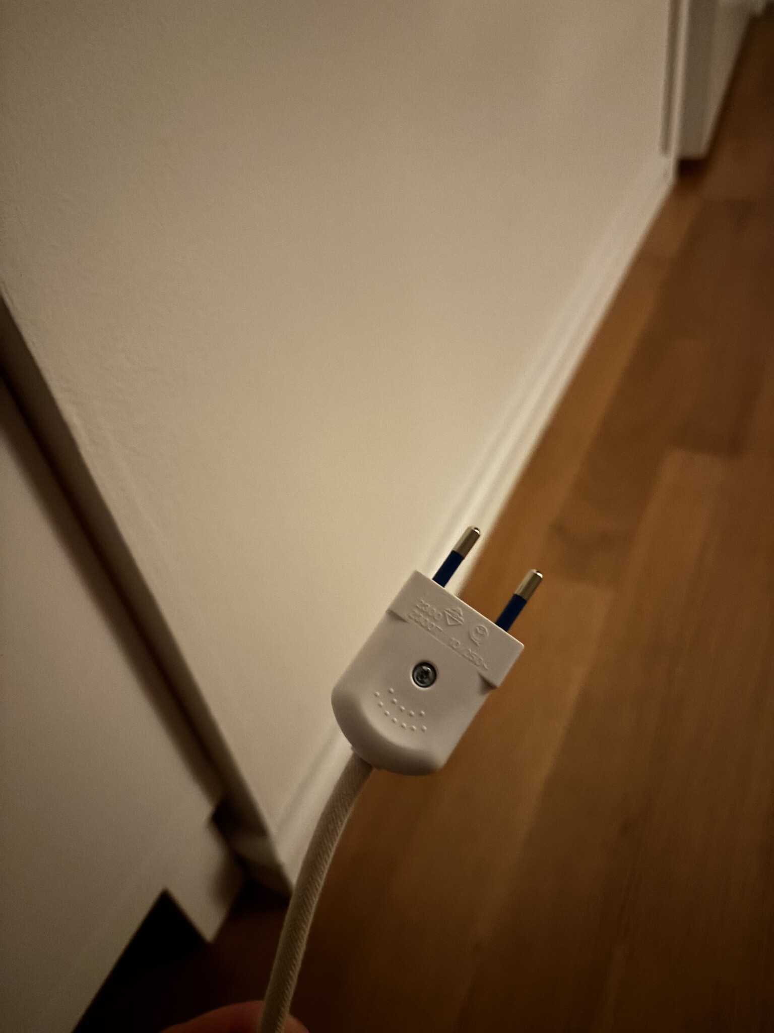

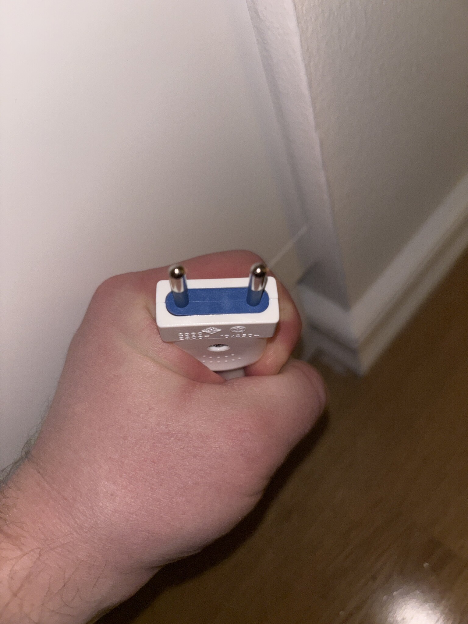

Köpte en Plejd SPD-01 till en nyinköpt lampa som jag tog för givet hade en vanlig ojordad ”euro kontakt”. Men det visar sig att den inte passar rent fysiskt i Plejden eftersom hörnen tar i.
Kontakten ser inte ut att vara gjuten utan påskruvad i efterhand, är det godkänt?
Vet ni vad det är för typ av kontakt och kan man lösa det på något (godkänt) sätt? Byta kontakten?
Tack!

Det där var ju en lattjo plugg jag aldrig sett...hur ser resten av lampan ut? Märkningar, CE?
Eurostickpropp är per definition inte skruvad utan gjuten från tillverkning.

Ser ju ut som något väldigt fel. Iofs, svårt att se hur det skulle kunna vara farligt, men hur kan man göra sådana fel på en pryl som kostar mer än 10 spänn....
Kan nog vara ungefär vilka fel som helst på den lampan.
Reklamera lampan, den hör inte hemma här.

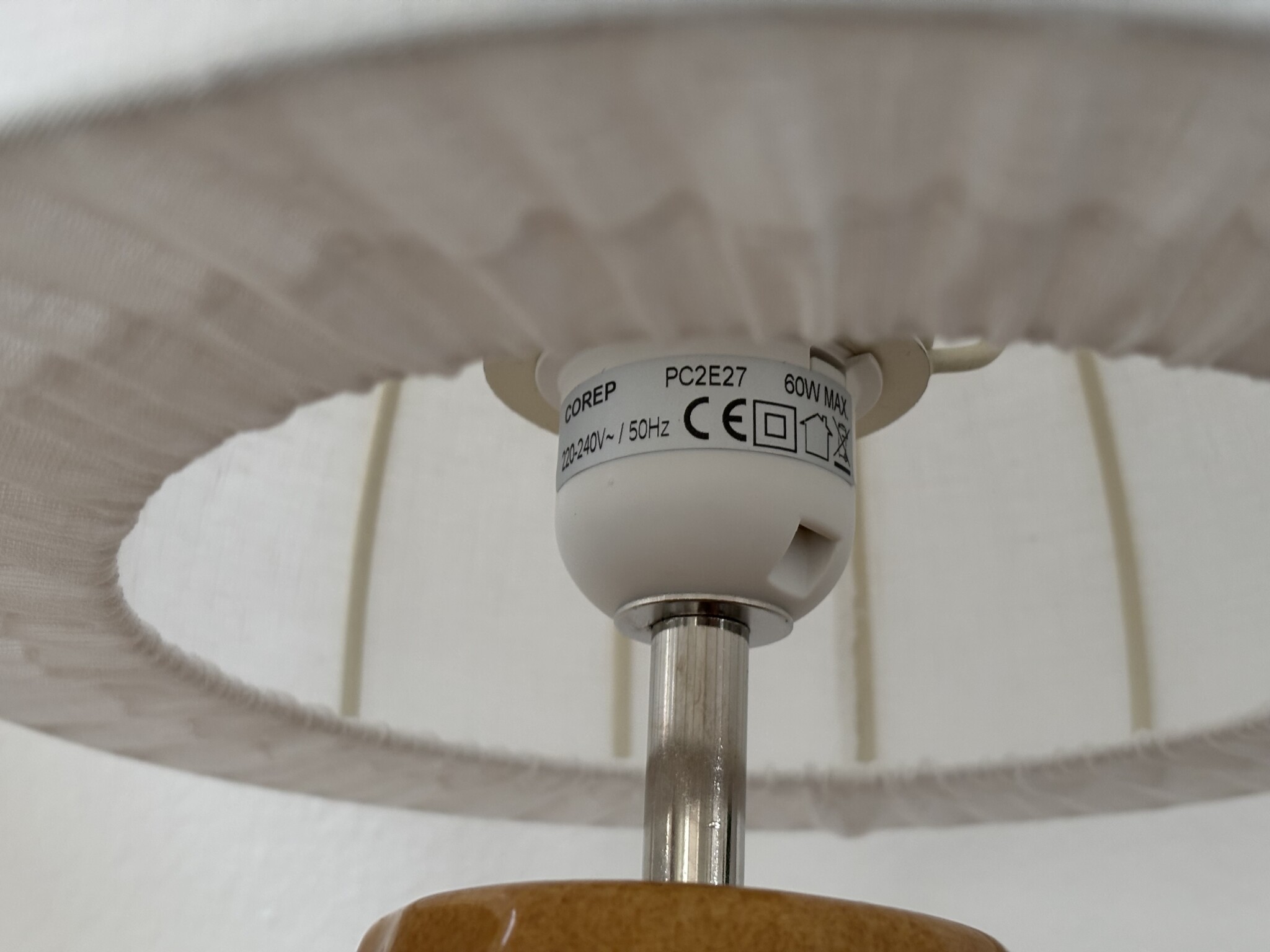

Kan bara tillägga att jag tittade lite närmre idag och där står faktiskt CE, men sen om den är korrekt ändå vet jag inte. Ringer kundtjänst på måndag oavsett.
