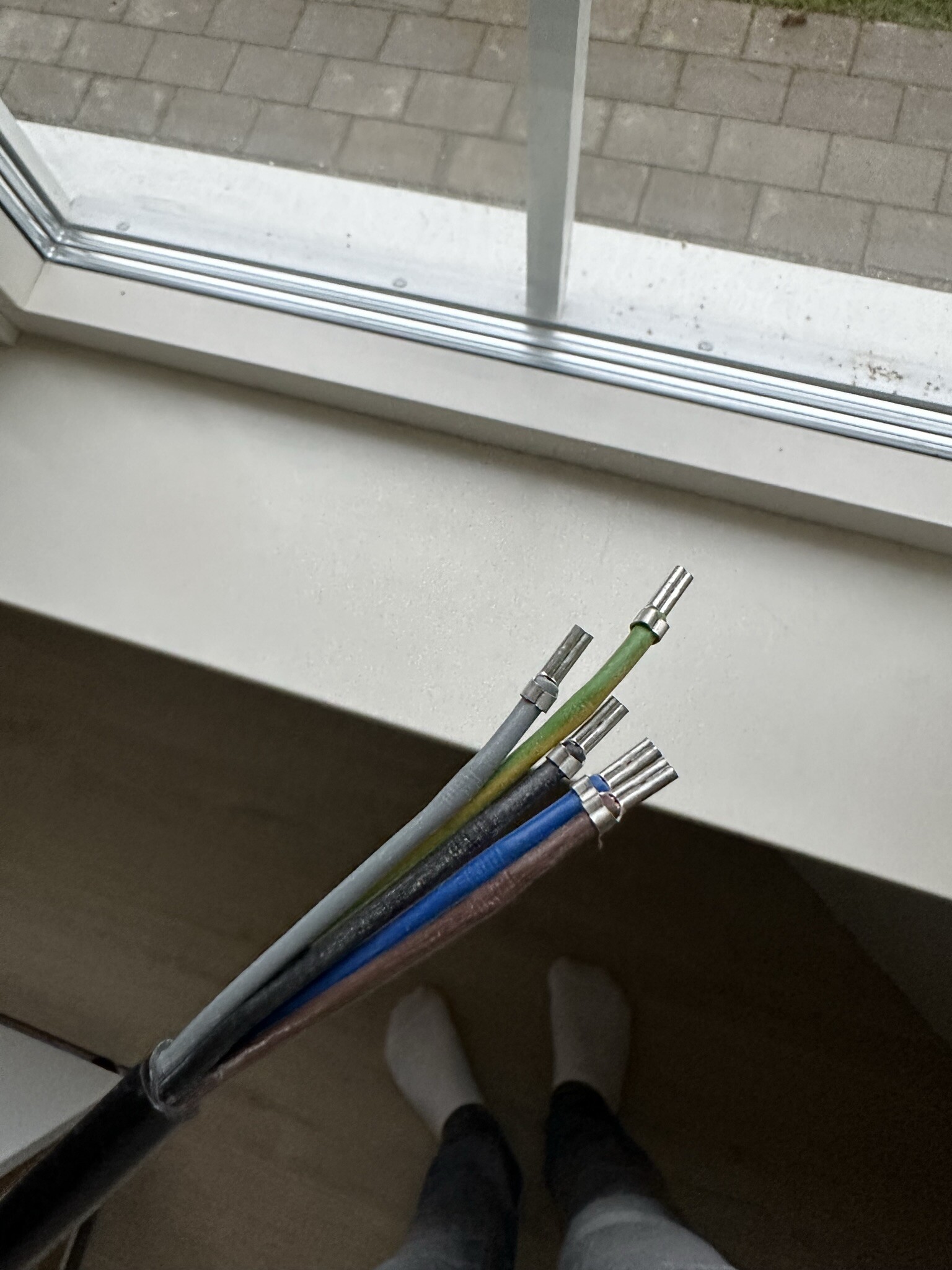

Originalkabeln är crimpad i båda ändar på följande sätt:

Ändhylsor ska du som sagt bara använda om det är befogat. Normalt kräver inte terminaler i häll eller perilexstickpropp detta, men det kan ev hjälpa i hällen om terminalen består av en skruvskalle med mothåll.

Kabeln jag tog bild med ändhylsor på är den som Neff skickar med sin häll, så jag antar att det finns en tanke med det.
Dock kommer jag skala andra änden och använda Wago 221 i en kopplingsdosa där anslutningskabeln kopplas mot 2,5mm2 FK.
