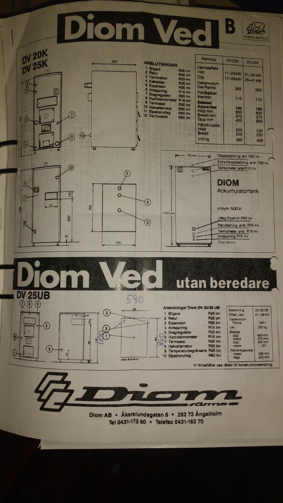

Anslutningar vedpanna
OK ser en sak
Om du kopplar in en exspansion som stigare så får du cirk i topp på pannan
eftersom det sitter på topp , är det klenare anslutning på dessa kan du koppla dom dubbla
En tanka på vad som gäller för full cirk i pannan och normal koppling
Ja precis, bägge expansionsanslutningarna är sammankopplade och fungerar som stigare till den stora radiatorn så i princip är det cirkulation ut ur hela panntoppen, har tom funderat på att ansluta ett av R15 anslutningarna på fronten
Det är en hetvattenanslutning , såg att den pannan med VVB i sig är lika som den du har
då är det nog så att överdelen med VVB ska vara het och ge VV medans värme tas ut lite längre för att inte kyla VV
Tar du ut din tankladdning på exsp, så har du maxtemp och fullt flöde på pannan , rimligtvis så kommer den inte att koka då
Har varit runt lite och kollat din panna , det är en överbrännare och ska tändas uppifrån , det fanns även en brask om att dom kan få rökgastemp upp i mot 400-500C i överdelen , klart finns dom temparna där så kokar den , när inte direktflöde i topp finns
Det verkar som det enda som kan ev hindra kok är att koppla på däruppe och vara försiktigt med inlägg med ved på slutet
Varför har du en radiator där? Snvänder du inte pannan dom en laddpanna? Hur är det kopplat egentligen? Det låter inte konstigt att du har lokal kokning.
Liteavvarje, bägge exp.ansl är ihopkopplade och går till en radiator samt det öppna kärlet
Daniel 109, radiatorn är monterad före min inblandning och ja, pannan laddar mot acktank, om det är flöde till radiatorn eller ej spelar ingen roll i detta fall, har testat
Går till en radiator och kopplat till exspantionskärlet inget fel i det , men går det röret även till tanken med , verkar inte så enligt din beskrivning om självcirk på den radiatorn , är det inte flöde i det röret till tanken ,så finns ingen cirk i topp på pannan och då blir det varmt i toppen med kok , det måste nog göra om det för att det ska bli snurr i topp på pannan
Det ska vara samma dim på det röret som du har på returen från tank till panna ,
För få extra snurr i topp , kanske du måste flytta nuvarande stigare ( som du kallar ) till röret med radiatorn och exsp-kärl och plugga stigaranslutningen
Precis som liteavvarje skriver så ska laddkretsen vara kopplad till toppen. Att ett öppet expansionsskärl sitter där är utmärkt för avluftningen. Dimensionsförhållandet mellan topp och bottenanslutningarna är dock fullständigt ointressant. Bara de har en tillräckligt stor dimension.
