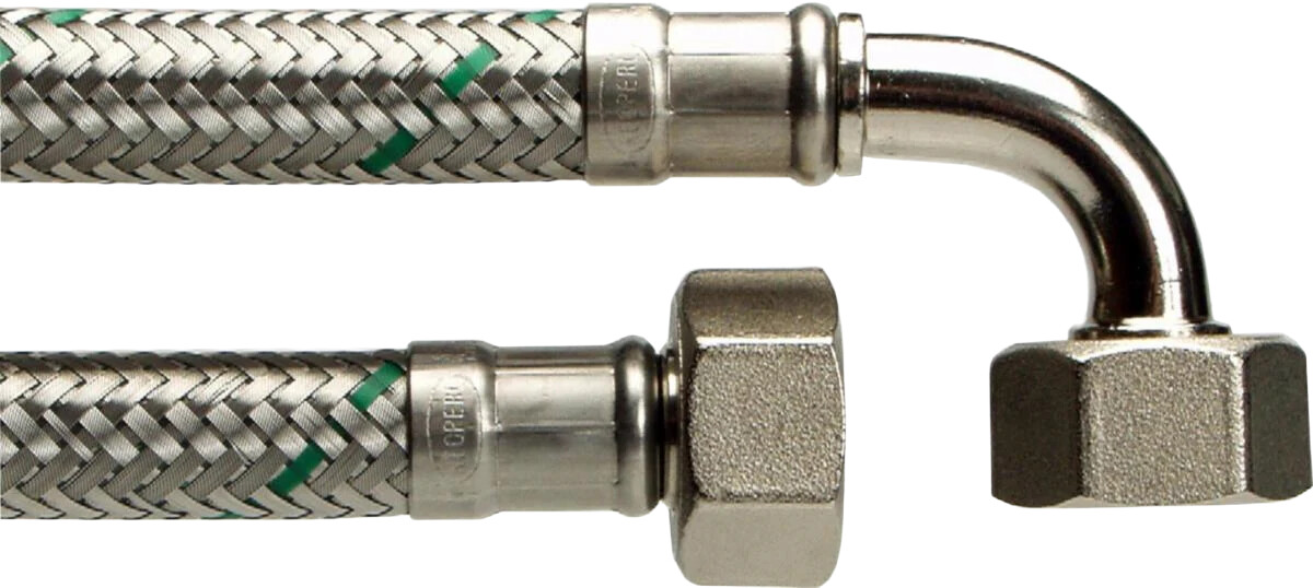

Skall ansluta ny duschkabin och skall köpa två slangar för att ansluta till kall och varm vatten är det samma slangar till båda eller en speciell till varmvatten .
Hej och välkommen till forumet!
Det är samma slangar till varmt och kallt. Oftast 1/2" utvändig gänga på kabinen så det är invändig du skall ha på slangen, vilket också är det vanligaste.

Vinkel på duschkabinens sida är ju ett måste på anslutningsslangen för att få in kabinen mot väggen.
