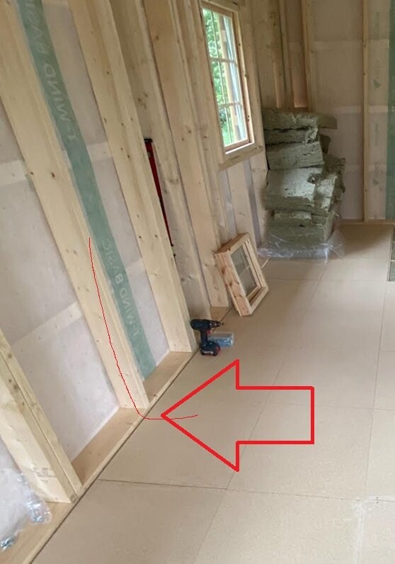

Jag håller på att bygga ett attefallshus och har nu rest ytterväggarna samt lagt en del av golvspånskivorna. Ovanpå golvet kommer det att läggas ett massivt trägolv.
Nu funderar jag på om ångbromsen som ska monteras på insidan av väggarna behöver tejpas lufttätt mot golvspånskivorna? Eller hur brukar ni göra?

  • Ett attefallshus under byggnation, med resta ytterväggar och golvspånskivor på plats. En röd pil pekar mot väggen, bredvid en skruvdragare på golvet.

Ja det går bra. Men du kan sluta vid syll också. Om du viker ut den ser det ut att bli bökigt att få dit skivorna utan att lägga dit reglar i varje fack mot syllen. Eller vad ska du ha på väggarna?

Vet ej vad du ska ha för byggskivor på väggar 🤔
Hur är tanken att i senare skede fästa golvlister, limma 🤔
Samma för taklister.
Har ej sett innertaket och hur det är konstruerat.

Väggarna blir panel

Ja ångbromsen ska under golvet så det blir lufttätt.
Nää, är ej nödvändigt.
Folien kläms fast / tätas mot / mellan reglar / byggskiva / panel.
Enligt monteringsanvisningarna för ångbroms skall den under golvet.....
Om syllen är otät, ja.
