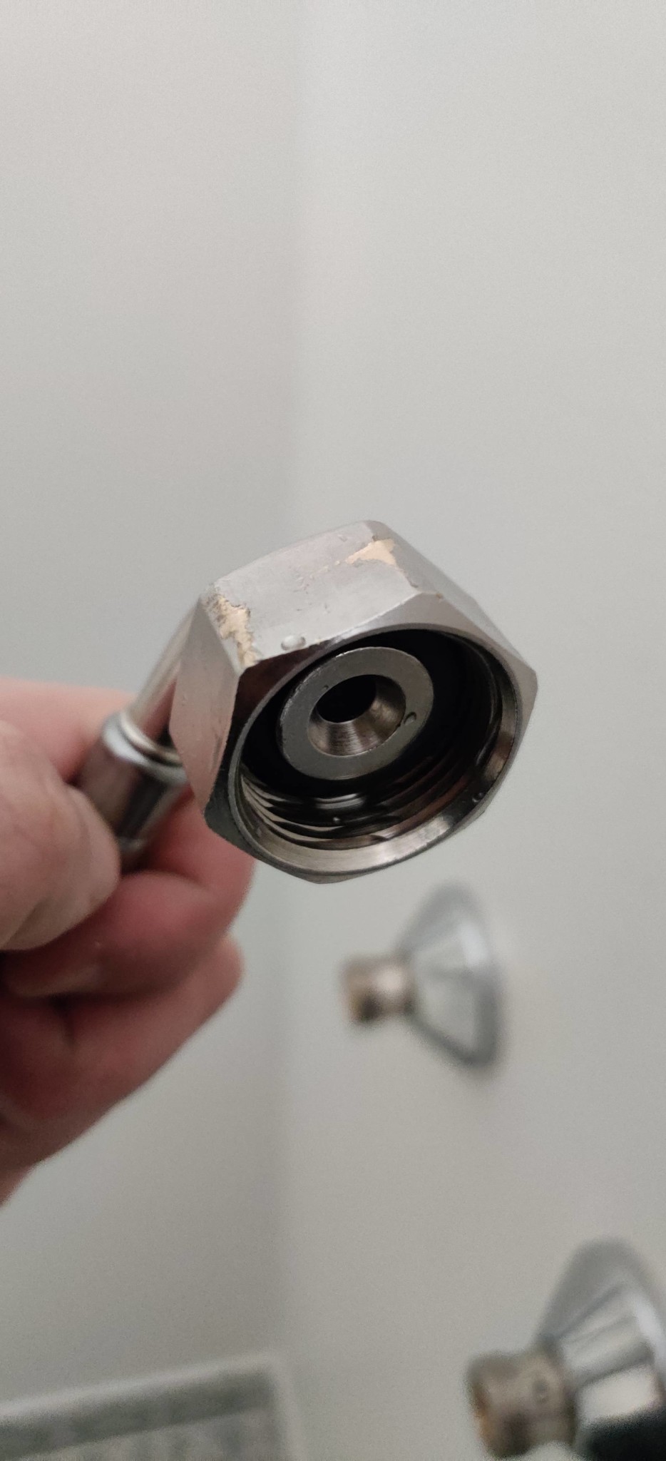

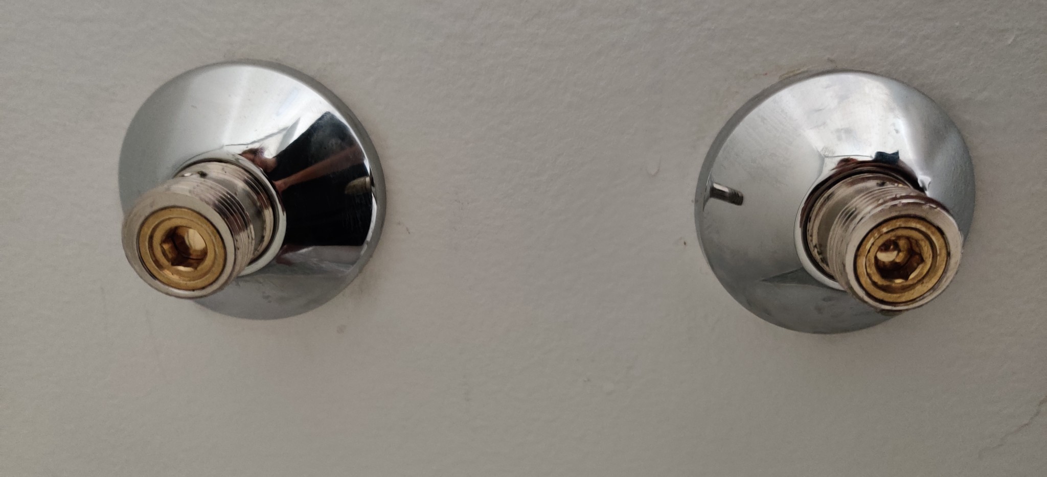

Sitter och försöker att ansluta duschkabin men får det inte tätt och det droppar lite mellan kopplingen i väggen och slangen så undrade om jag har fel grejor och vad som behövs i så falö?
Vägg: CC 150 så 3/4" gängor?
Duschkabin: 1/2" gängor
Har köpt en slang i modell: https://www.biltema.fi/sv-fi/bygg/v.../anslutningsslangar/flexibel-slang-2000032873
Med 1/2" i ena ändan och 3/4" med vinkel i andra ändan men får det inte tätt i den ändan hur hårt jag än spänner.

Så klart inte det fungerar med väggfästet.
Metalldelen i din slang måste ha ett hål att komma in i.
Montera två 3/4” nipplar på väggfästet, https://www.ahlsell.se/10/varme--sanitet/installationsror-och-delar/metalldelar/1986926/
Täta med gängtape eller lin och pasta. Sedan kan du skruva fast slangen.
Nu är det metall mot metall som försöker täta.
Det du köpt tror jag är en tvättmaskins anslutning.
