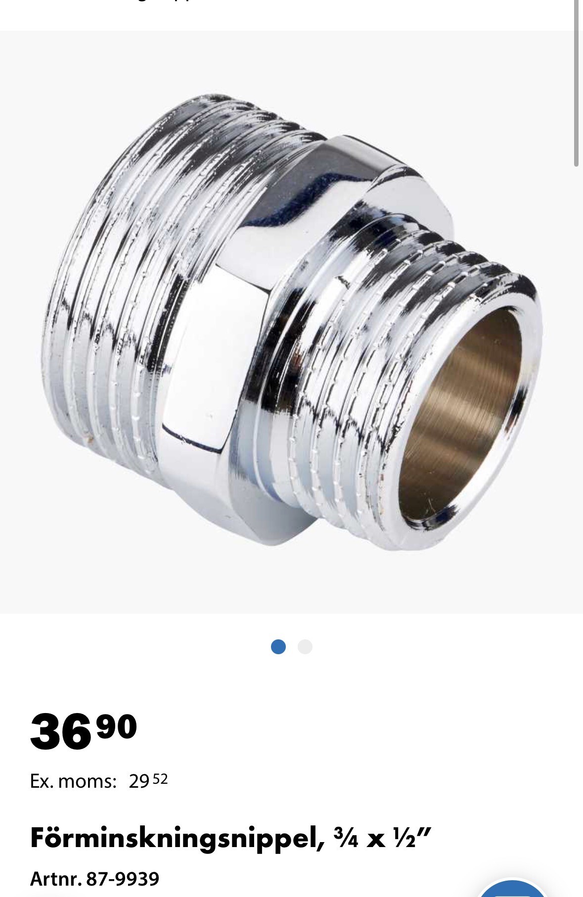

Hej! Har köpt både ny diskmaskin och ny blandare med diskmaskinsavstängning. Aquastoppen har invändig 3/4 gänga men av någon anledning har denna blandare en invändig 1/2. Räcker det att köpa en sån här nippel som på bilden och bara köra i? Sitter packning både i blandaren och aquastoppen. Behöver jag någon speciell nippel? Ha i något kring gängorna? Eller är det bara att tuta och köra
  • Förminskningsnippel i metall med utvändiga gängor, 3/4 x 1/2 tum, visad på produktbild med prisinformation.
Den nippeln fungerar, eftersom det är packningar både i blandarens och diskmaskinens anslutningar så ska det inte vara någon annan tätning inblandad.
