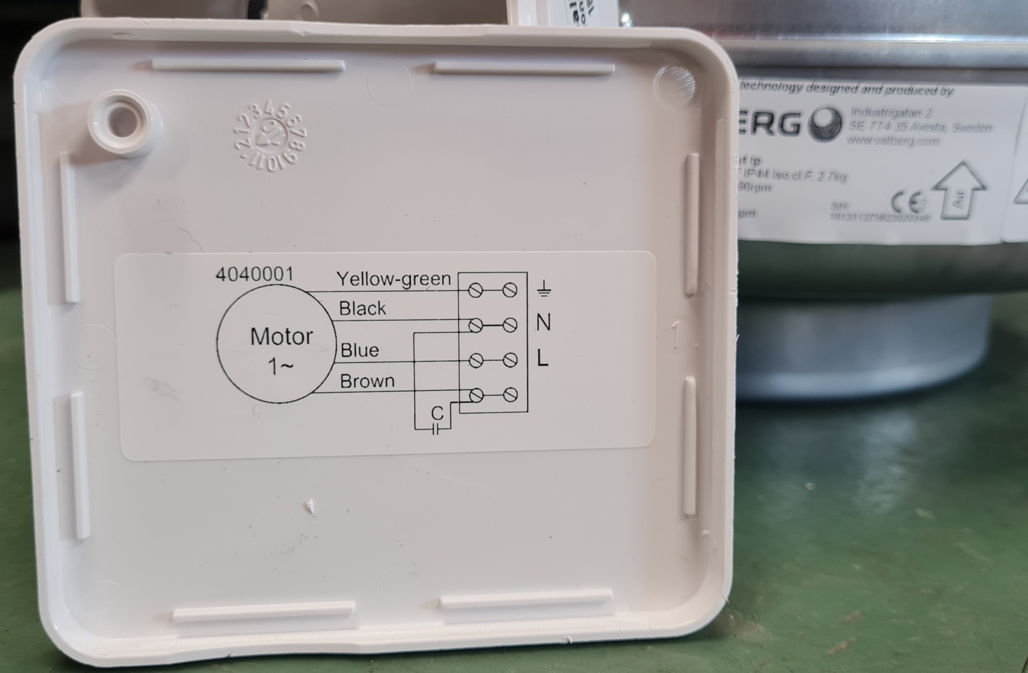

Ska bygga ett utsug i garaget och har köpt en kanalfläkt från Österberg men blir fundersam över kabelfärgerna i kopplingsdosan:
Gul/Grön - Jord
Svart - Nolla
Blå - Fas
Elkopplingslåda med schematiska märkningar och färgkoder för trådar.
Säkert ett ickeproblem men är nyfiken på varför man väljer att göra så här?

? Vad är problemet? Det är väl som vanligt.
Som den glada amatören som jag är har jag alltid trott att nollan ska vara blå och fasen svart (eller annan färg).
Det är i en produkt, "ta vad som finns".
Och då det är en produkt så gäller andra regler än dom regler som gäller för elinstallationer.
Intressanta svar man får och jag var mest nyfiken på varför man frångår en vedertagen standard men kopplar in min fläkt i lugn och ro enligt leverantörens anvisningar...

Jag har nyligen kopplat in en Österbergs väggfläkt enl denna skylt och den funkar bra. Se till att de snurrar åt rätt håll bara.

Bara som förtydligande, det finns ingen "vedertagen standard" på produkter som t.ex. lamparmaturer, fläktar, etc, som kopplas mot elnätet. Så det kan vara samma färg på alla trådar eller transparent som förekommer i vissa lampor. Produkter säljs oftast på en global marknad och där finns inte heller någon standard för elinstallationer. Och tar du svenska elinstallationer bakåt i tiden så fanns det inte i Sverige, vårt hus från -60 har i grunden vit-fas, svart-nolla och röd-jord, så beroende av när ett hus här byggt och var i landet skiljer det.
Gjordes även en förändring gällande fas-färger på 90-talet.
Bilden visar färgerna de har lagt från plinten till motorn, inte vad du ska använda... Du bör ju använda blå till N plinten.
Som skrivs så finns det säkert inget som reglerar vilka färger det ska vara på kablarna i en apparat, armatur m.m.
Det enda jag reagerade på och tycker är konstigt är varför man väljer att byta färg på fas och nolla mot vad man normalt använder i elnätet, det går i alla fall mot min logik.
Kommer inte ha några problem med att få den inkopplad och släpper mina funderingar här och nu...
Fläkten är knappast tillverkad för endast Sverige utan för en mycket större marknad och blå betyder inte nolla över allt i världen. För trots allt är den Svenska marknaden rätt marginell.
