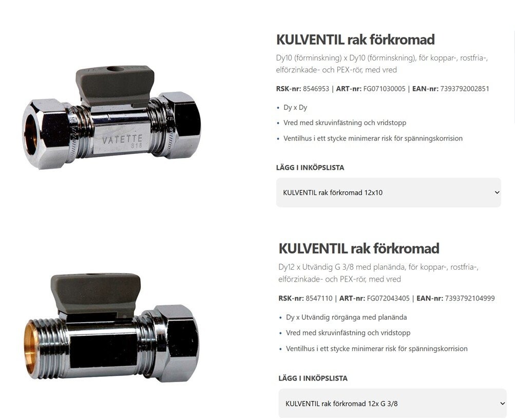

Jag skulle vilja byta ut en kulventil i köket och ansluta den direkt till köksblandaren. Mina kopparrör är 12 mm.
I en annan chatt blev jag rekommenderad att använda en 12×10 kulventil som passar G 3/8-anslutningen på blandaren, men det finns två typer nedan och jag är osäker på vilken som är lämplig.

Den nedre. Den övre har klämringskoppling på båda ändar.E emacua skrev:Hej,

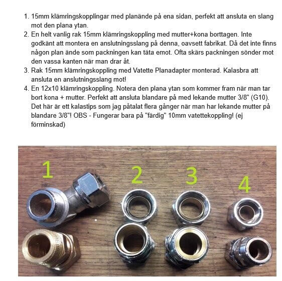

Det spelar faktiskt ingen roll vilken man väljer av dom två varianterna som är listade ovan.surris skrev:
En 10mm klämringsände (ej förminskad) från vatette har en slät ansats som en packning tätar ypperligt mot!
Jag har gjort ett informativt inlägg sen gammalt:
https://www.byggahus.se/forum/threa...tvattmaskin-pa-10-mm-kran.313112/post-2936343

Har inte läst din andra tråd, så osäker på vad du behöver.
Men den övre har klämringskoppling åt båda håll. Den skall alltså tättas på en rörände på 12mm, spännas fast, och man skall skjuta in en 10 mm rörände (som vissa blandare har) i 10mm sidan och spänna fast.
Den undre har klämring mot 12 mm röret. Men man skall skruva fast en G 3/8 (=R10) lekande mutter från blandaren (vilket ocvkså är en vanlig typ av koppling från blandare). Om du alltså har en anslutning till blandaren med en "lös" mutter som klämmer fast blandarens slang mot den gängade änden av kranen. I dessa kopplingar ligger dte en planpackning inne i muttern som tätar mot fen gängade planänden. Här är det en viktig skillnad mot klämringskoppöingen, även om den skulle ha samma gängor för sin mutter, och man kan skippa klämringen och skruva på dne lekande muttern, så är inte röränden där lämplig. Eftersom den är avsedd att täta mot den koniska klämringen så är rörändan för tunn och kommer att skära sönder planpackningen.
Edit ser att Krilleman skreb samtidigt. Det han skriver om planpackning mot den övre kopplingen visste jag inte. Krilleman kan det här.
