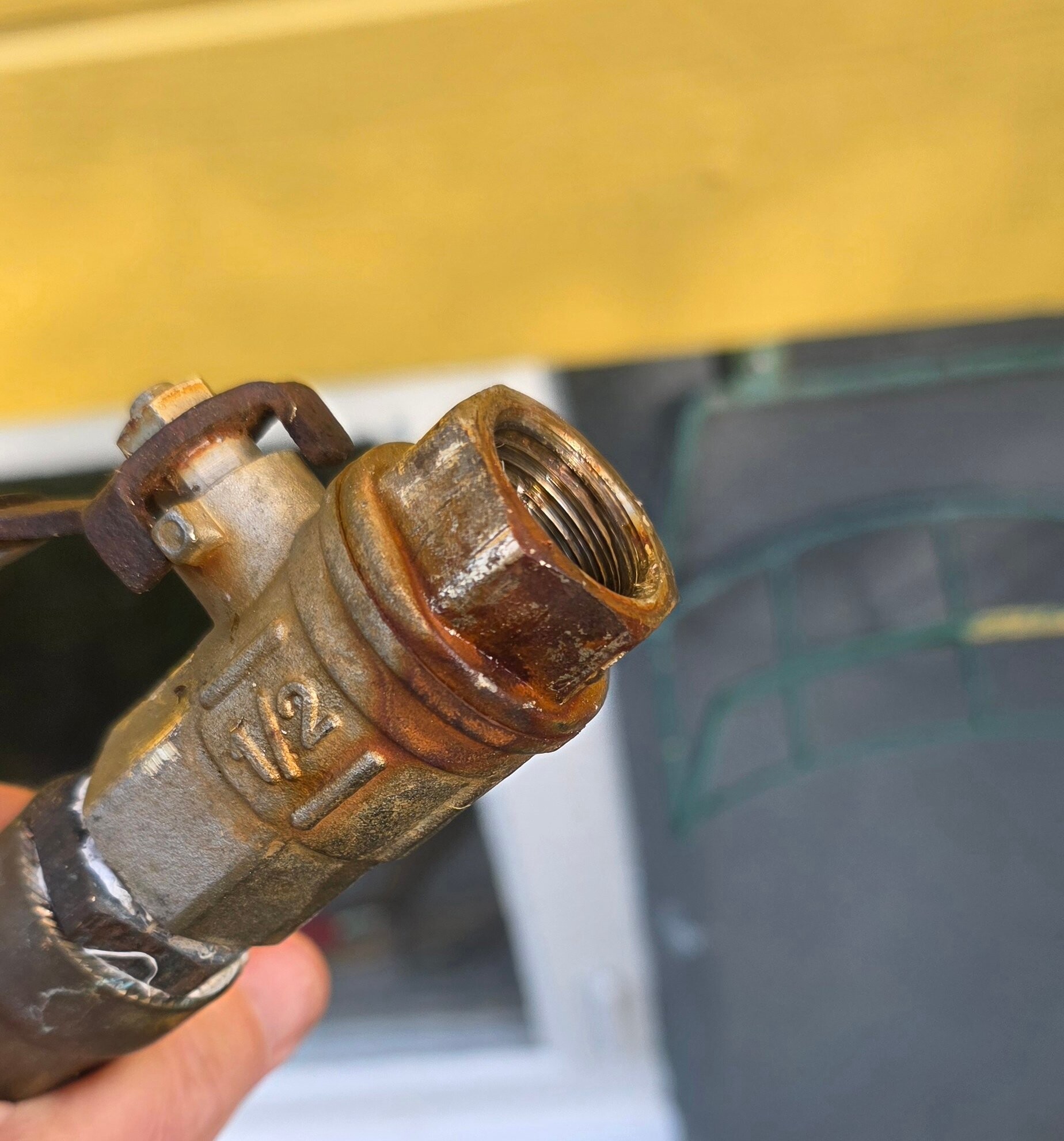

Vi har sommarvatten som kommer i en 20 mm PEM-slang till en koppling med kran.

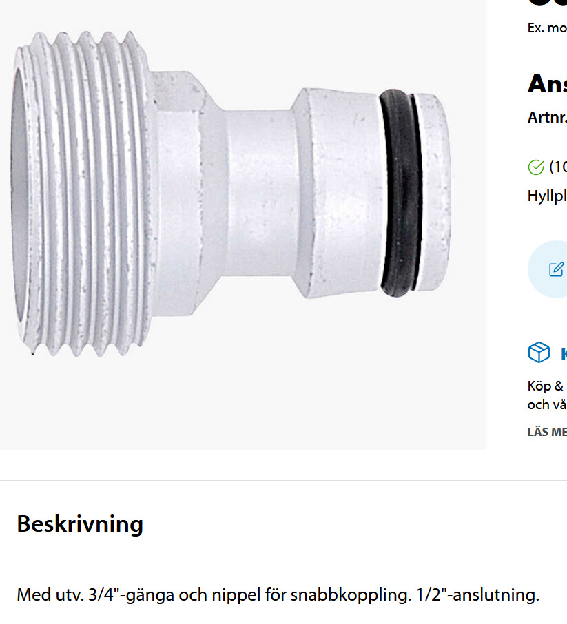

Köpte en anslutningsnippel på Biltema men den är för stor.
Invändig gänga på kranen är ca 18 mm.
Ngn som vet vad som kan tänkas passa?

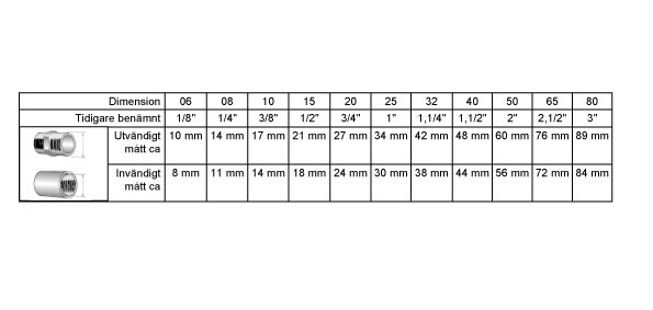

Ja, alltså.... Kulventilen säger rätt tydligt på sidan att den är 1/2". Du har köpt en anslutningsnippel med 3/4" utvändig gänga enligt bilden du la upp. Om du istället köper en med 1/2" utvändig gänga passar det nog.
Just Biltema säljer dock inte en sådan anslutningsnippel. SirKnasen la upp ett exempel på lösning. Det finns andra.
