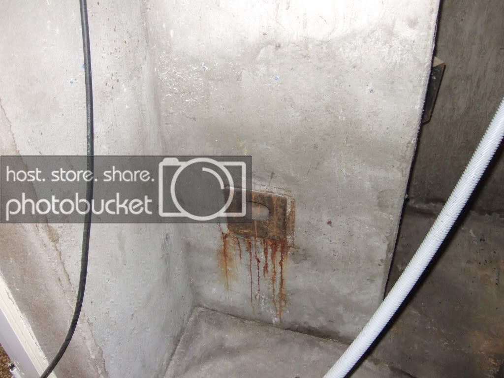

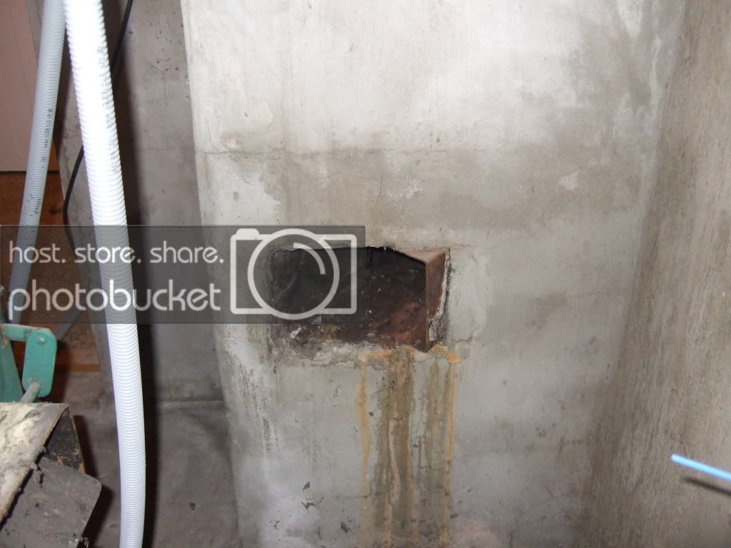

Anslutning av ny panna mot murstock
Är osäker på hur man ansluter nya pannan till den gamla skorstenen.
Har tidigare haft en oljepanna med anslutningen baktill, ganska lågt.
Nya pannan har anslutningen upptill och skall anslutas med ett 90 graders vinkelrör.
Skorstenen idag är murad av block som bildar en rund kanal i mitten av den kvadratiska skorstenen och resten är delat i fyra delar som bildar andra kanaler.
Typ såhär:

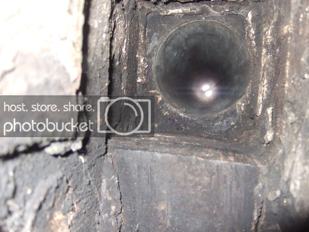

I Den runda kanalen går idag ett stårlör (125mm) och det är detta som tidigare använts.
Sotaren skall titta närmare på rören men gissningsvis så skall detta gå att använda.
Min tanke är att det gamla hålet murar jag igen efter bästa förmåga.
Gamla rensluckan behåller jag.
Nu till mina funderingar.
Tar man bara upp ett hål i sidan, ovanför den gamla pannanslutningen och kapar/öppnar det gamla röret. Funderar på om man kan ta hit en håltagare som kan ta ett runt större hål ~170cm och på så vis ta både stenen och röret på en gång.
Hur måste det sedan se ut med nya röret? Räcker det bara att mura in en bit rör och ansluta pannan mot?
Hur skall det se ut i hålrummet som blir bakom anslutningsröret och skorstensröret, alltså inne i _skorstenen_?
Bifogar lite bilder på hur det ser ut idag.
Gamla anslutningen
Renslucka/sotningslucka
Skorstenen, bild tagen inne i rensluckan.
