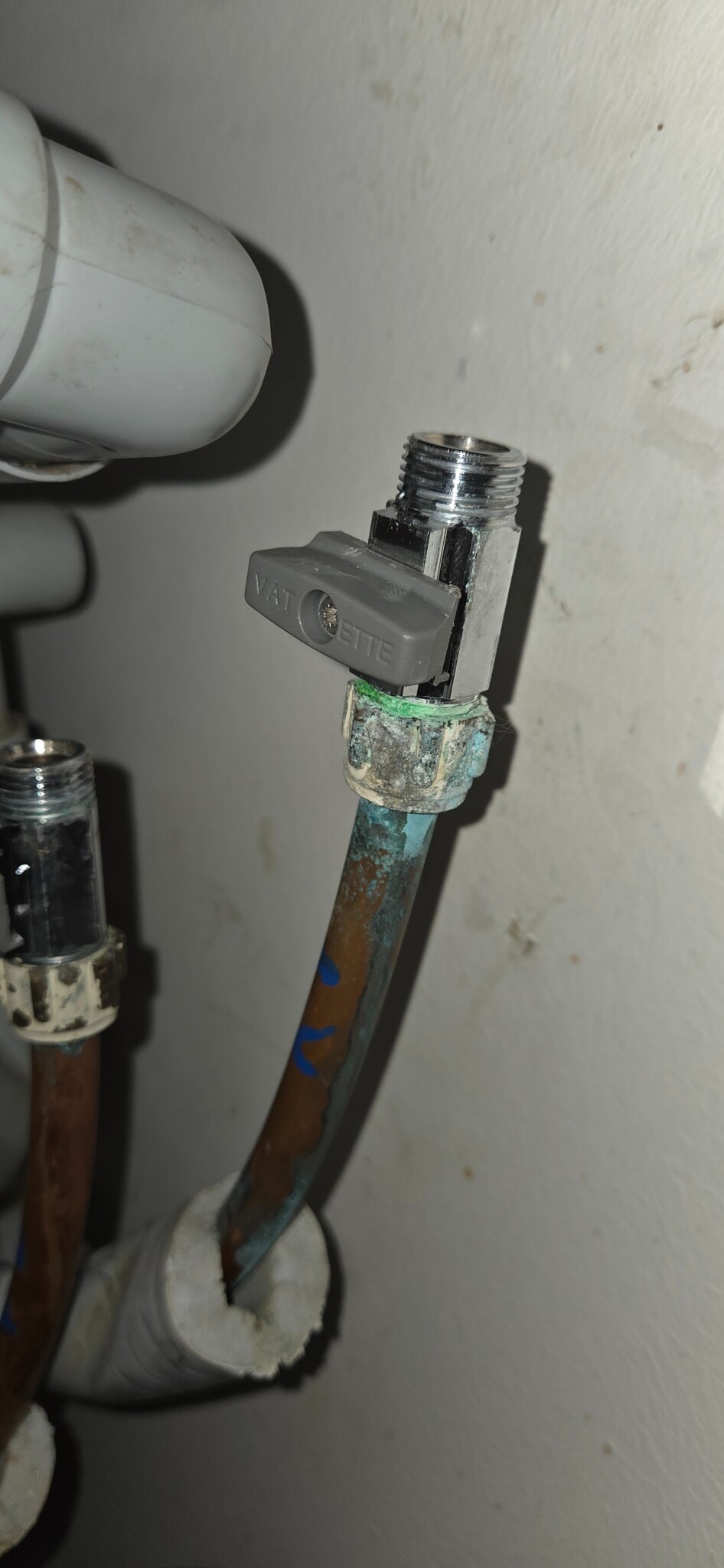

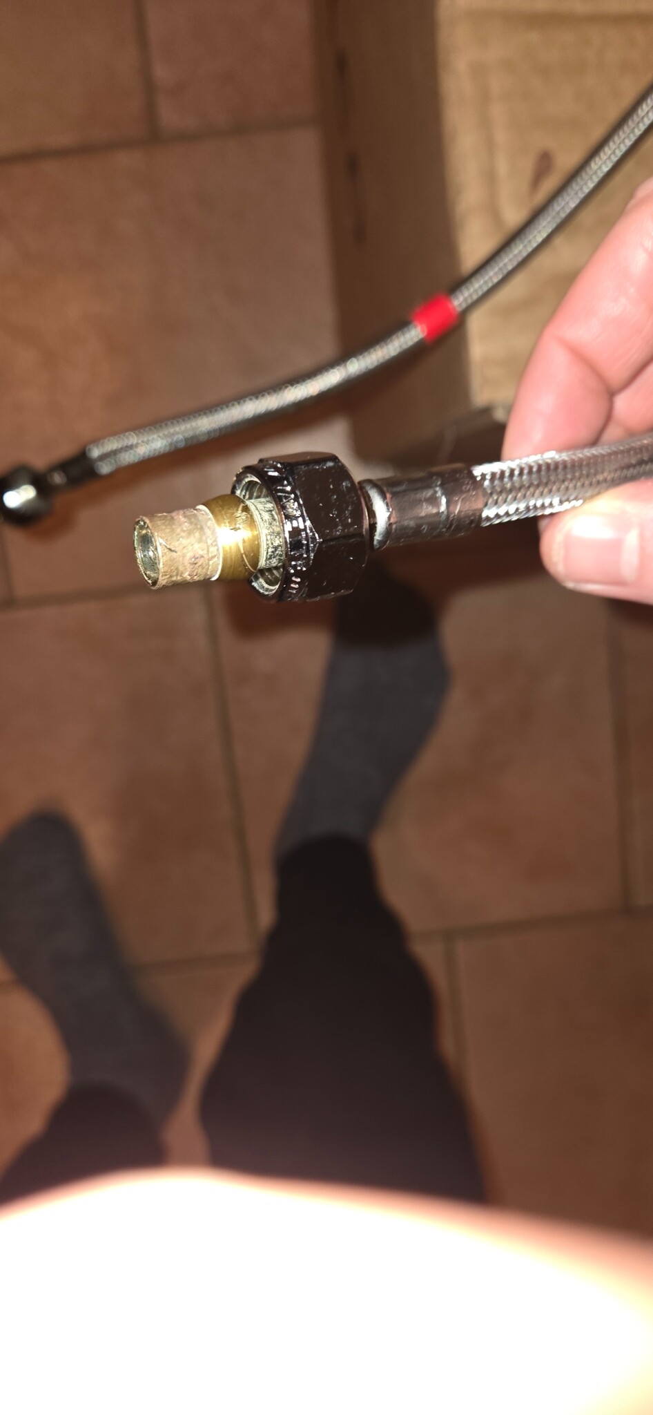

Jag har nyss bytt ut köksblandaren då jag vill ha en med diskmaskinsavstängning. Både den gamle och nya är av märket FM Mattsson. Det är första gången jag gör det.
Anslutningen skiljer sig åt på den gamla och nya. Här är lite bilder på hur det ser ut.
Gamla:
Närbild av anslutning till köksblandare med kopparrör och metallkoppling. En person håller i slangen som visas i hemmiljö.
Nya:
Två flexibla metallslangar för vattenanslutning hålls i handen under ett diskbänksskåp, med ett rött klistermärke synligt.

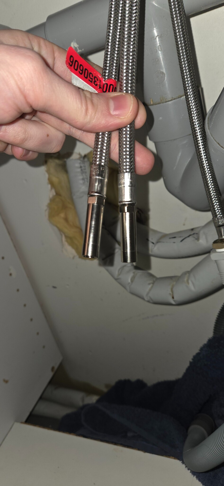

Vattenanslutningen:
Vattenanslutning med avstängningsventil under diskbänk, kopplad till kopparrör.
Vad behöver jag köpa för att kunna koppla ihop det? Tacksam för svar!
Magnus E K
Om gamla blandaren ska skrotas kan du återanvända de gamla muttrarna (såga bort klämringen eller såga av röränden för att få bort dem). Då behöver du bara köpa klämringar.
