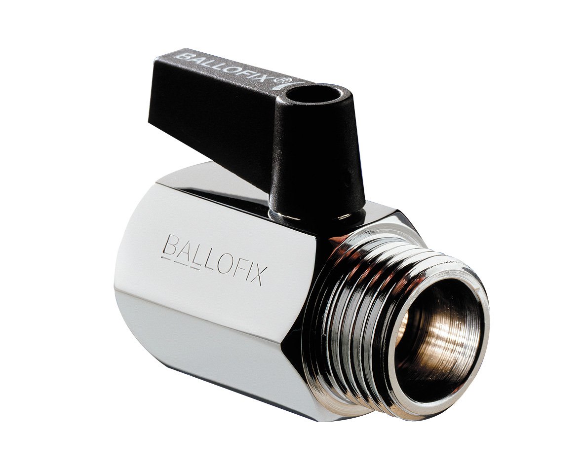

Hejsan. Från väggen kommer det en Pex koppling 15*2,5. Den ska anslutas med en anslutningsslang som heter G15 till spolcisternventilen. Min fråga är. Vad ska jag har för koppling från Pex kopplingen som är invändigt gängad till slangen. Fungerar en vanlig rak 15? Eller måste jag ha en 15+R15?
Borde man inte kunna sätta dit en Ballofix kulventil med Invändig/utvändig imellan? så kan du stänga av ingående vatten om det skulle hända något med. Ballofix_muffe_nippel_33540.jpg
LOL sorry for den stora bilden men jag tror du fattar.... :D
R
Självklart, det gar du rätt i. Mren slangen är ocå invändig s¨det blir en vanlig rak 15 ballofix. Men slangen går alltså att ansluta direkt på ballofixen då eller?
Ja,slangen ansluter du direkt ifrån ballofixen till vattencisternen med gummipackningen som medföljde slangen.
