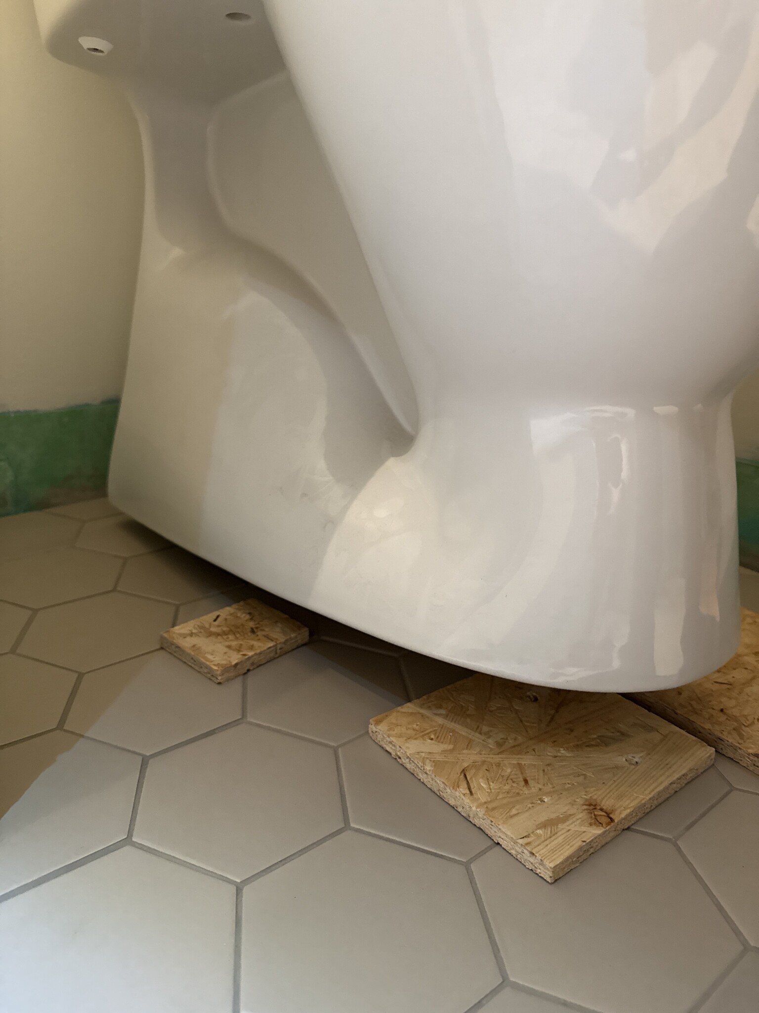

Varför lyckas vi inte få på vår golvstående toalettstol på vårt avlopp?
Vi använder en gummimanchett (https://www.bauhaus.se/gummimansche...dPUbkOW3ooGHUhlvXGdWghNCPKQq6GPxoC2PIQAvD_BwE) och vår toalett är Gustavsberg 1500 Nautic.
Vi ”torr”-fixerade och tyckte 110mm röret och muffen blev väldigt tajt runt toalettröret.
Tänkte att kanske vikten när vi sätter på stolen skulle lösa det, men icke. Toalett ”hänger” i luften, vi får inte ner den. Det känns som att något är fel. Vad är det vi missar?
Vi blir inte kloka. Några tips? Diskmedel för bättre glid? Eller nått annat?

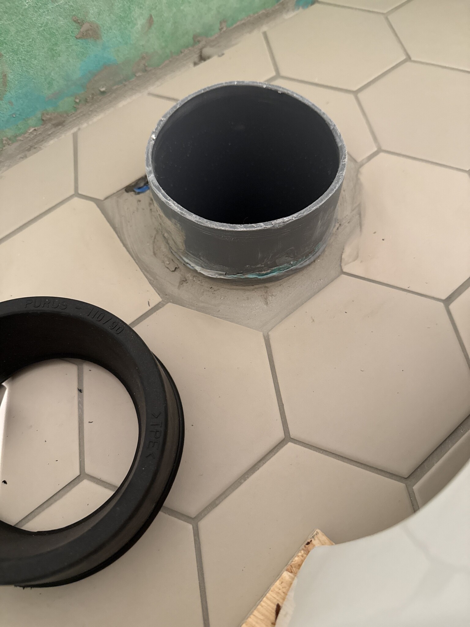

Hur ser röret ut ?

Här är röret och muffen vi försöker använda
Hur långt är röret från golvet
55mm då vi läste att den bör vara mellan 40-60mm. Tog något mittemellan :)
Går den på utan gummi
Jag brukar köra glidex men diskmedel lär ju funka.

Ja, den går på utan gummi, väldigt tätt. Men helt omöjligt att få på med manschetten på

Kapa rör 1cm i kör med glid

Menar du så att röret från golvet är totalt 10mm? Då får vi inte plats med någon gummimanchett. Eller menar du korta det till 35mm? Någon anledning varför den är för hög nu?

Knappt 50 räcker , verkar som om gummit ej får plats röret in i wc är väl lite koniskt

Smörj muffen med diskmedel. Hur hög röränden kan vara beror på hur toastolen ser ut, har ingen uppfattning där.

Någon form av glidmedel skulle underlätta.
Diskmedel torkar och geggar ihop med tiden, men det borde inte vara något problem.

Stort tack ska ni ha! Provar att kapa något och använder diskmedel. Ha en fin lördagkväll :)

Du kan ju börja med glidmedel, om du inte vet att röret sticker upp för mycket.
