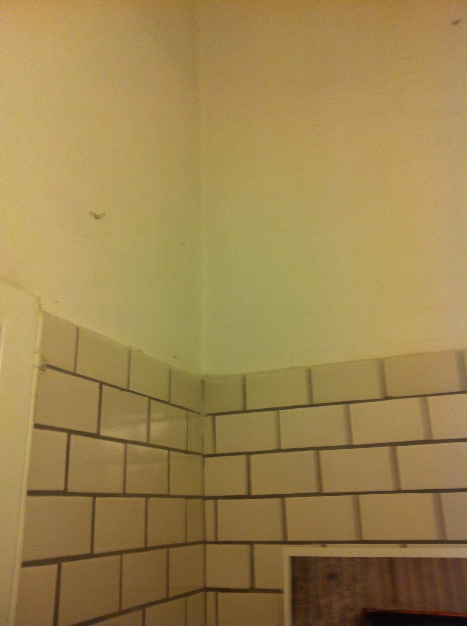

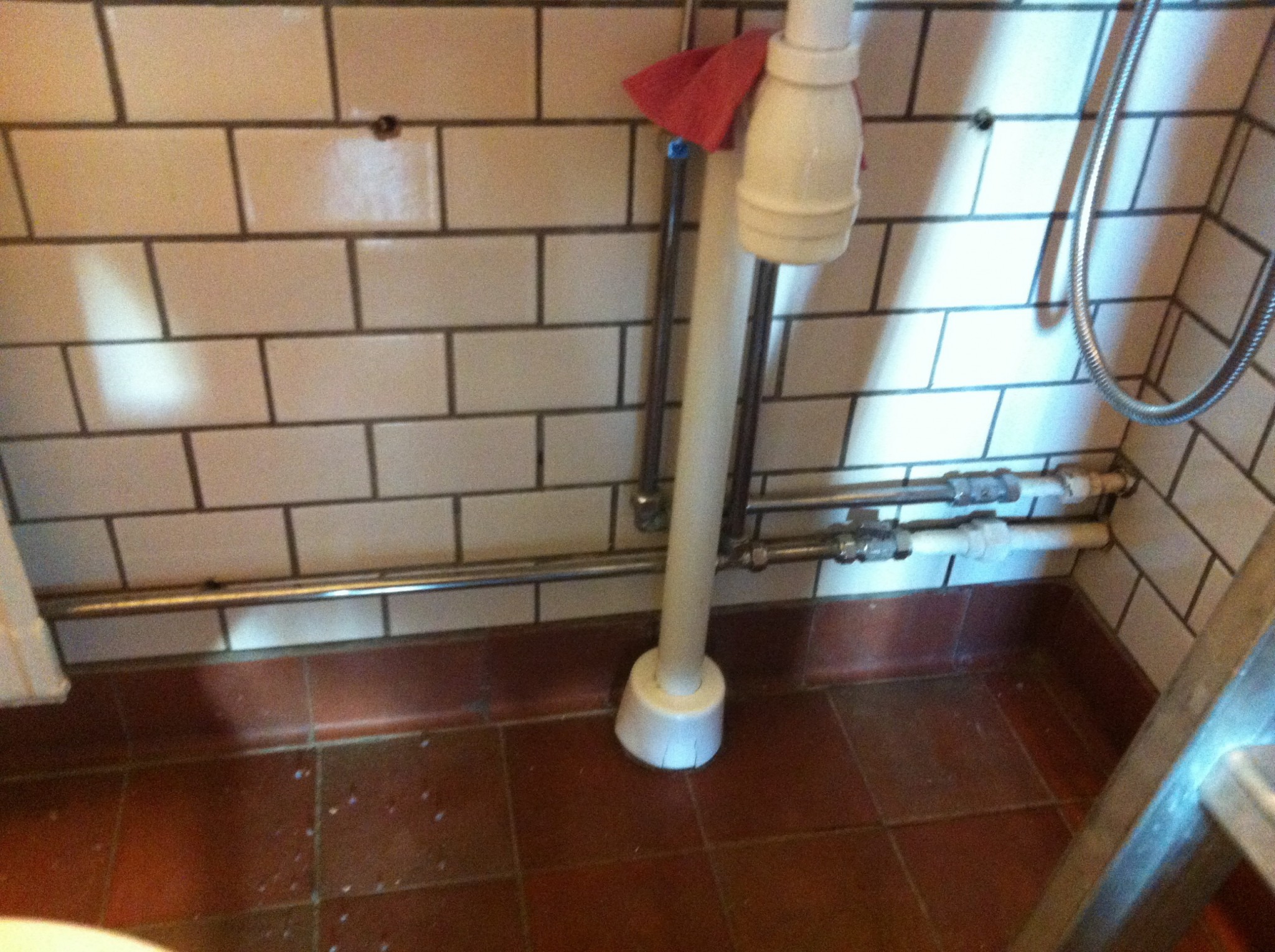

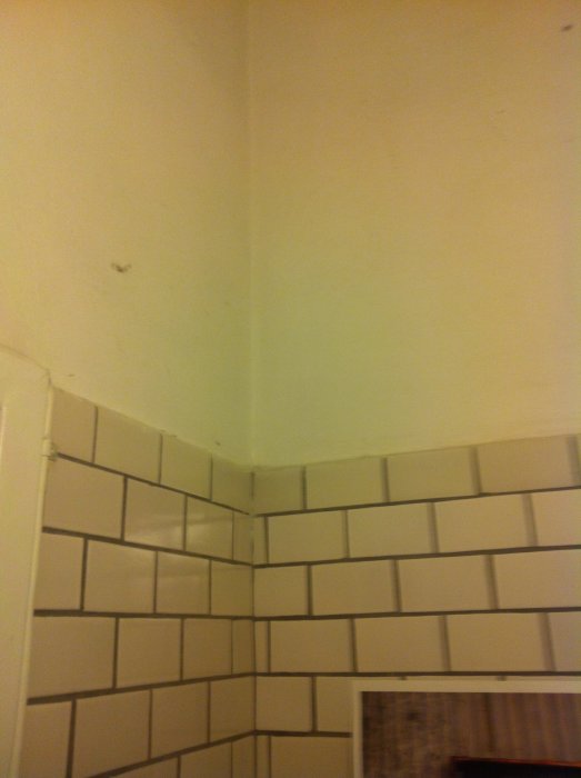

Den gamla vvb sitter dess värre hos grannen så jag kan inte fota den just nu.

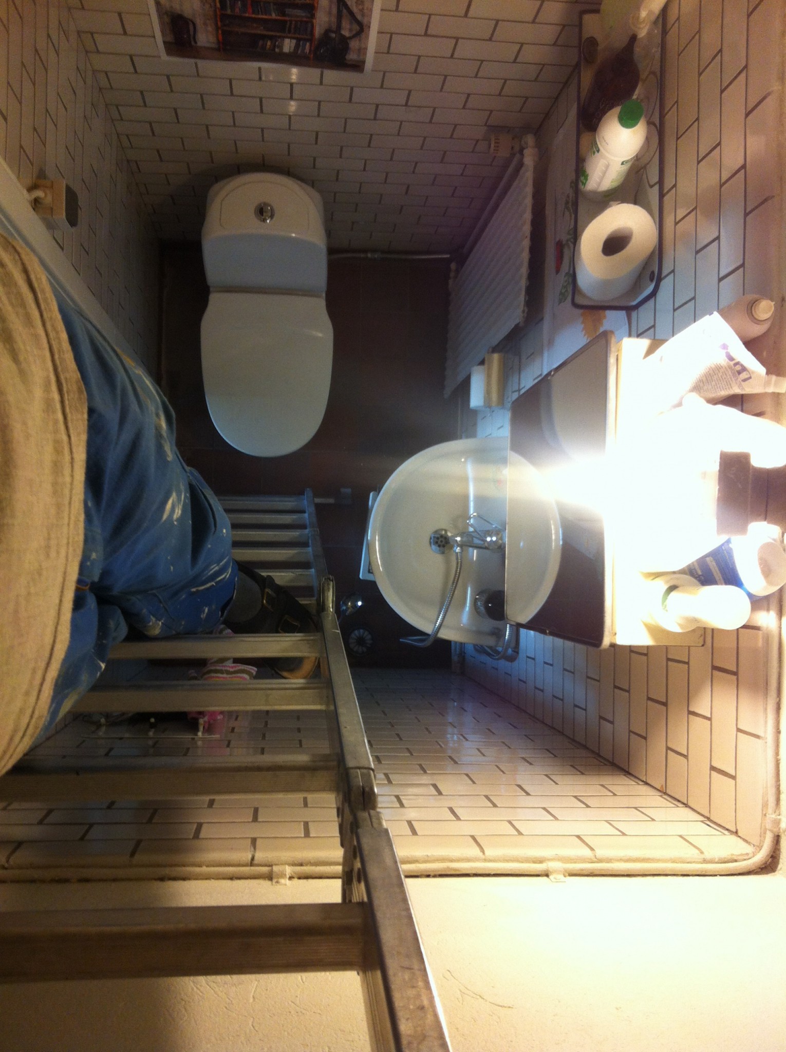

Badrummet uppifrån
Inkommande

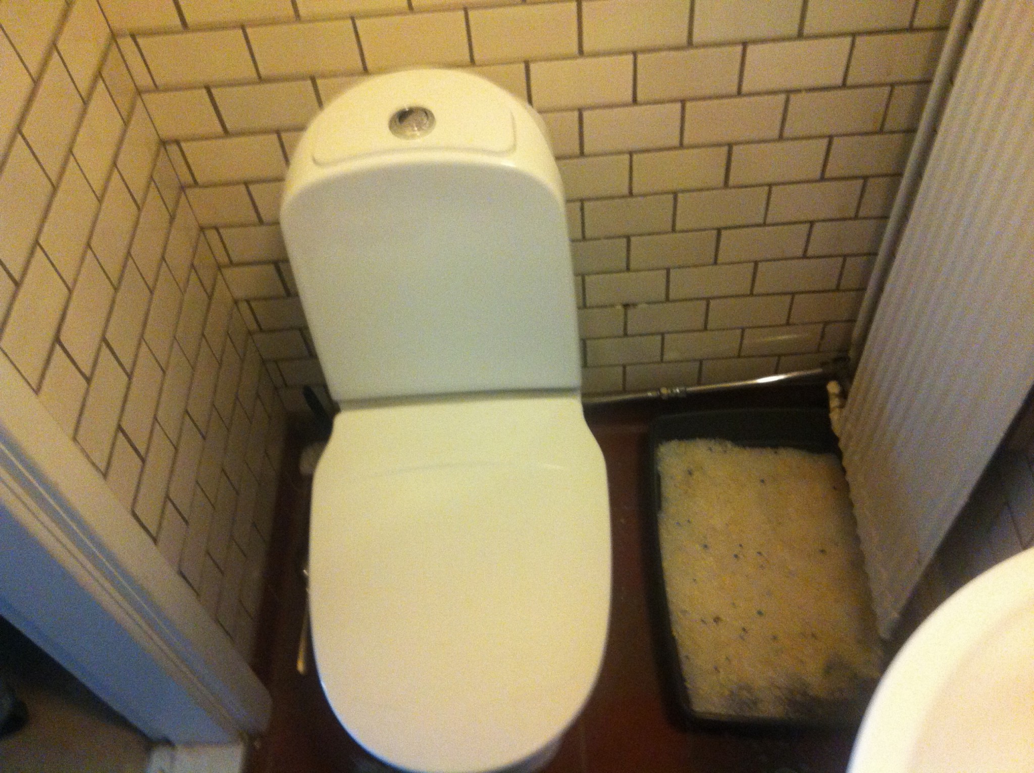

plats för ny vvb (ovan toalett)

Nu när jag ser dina förutsättningar tror jag det enklaste är att du monterar din extra VVB där du tänkt dig och kopplar VV från bef beredare in på KV på din extra beredare och sätter en blandningsventil på utgående VV från den. KV till blandningsventilen tar du från KV-röret nere vid golvet.
Spillvattnet från säkerhetsventilen kan du ansluta till avloppet under handfatet.
