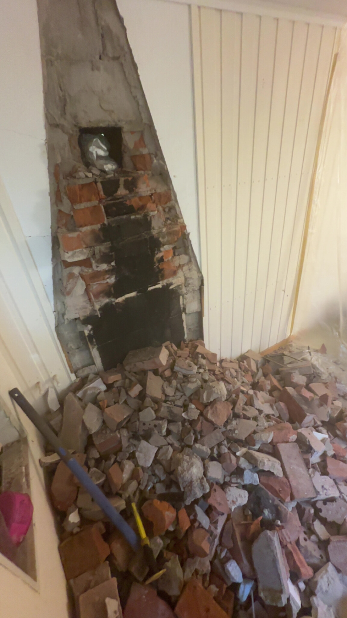

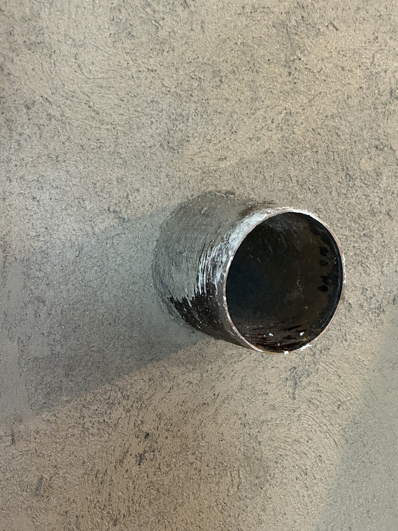

Hej, har en öppenspis vägg i vägg med min vedeldade panna som ej är i bruk.
Jag har nu huggit ner öppenspisen o ska på den platsen montera en Termatech kamin.

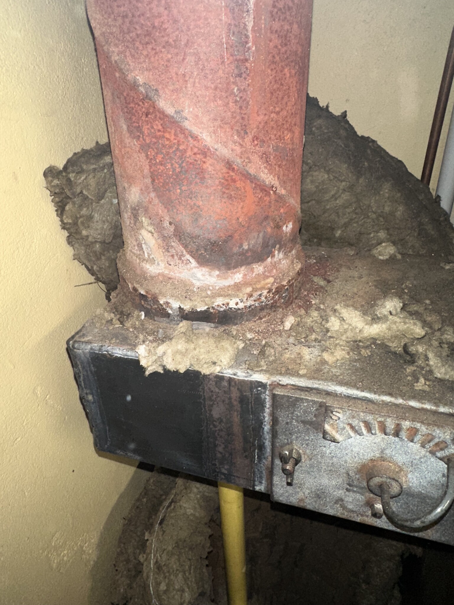

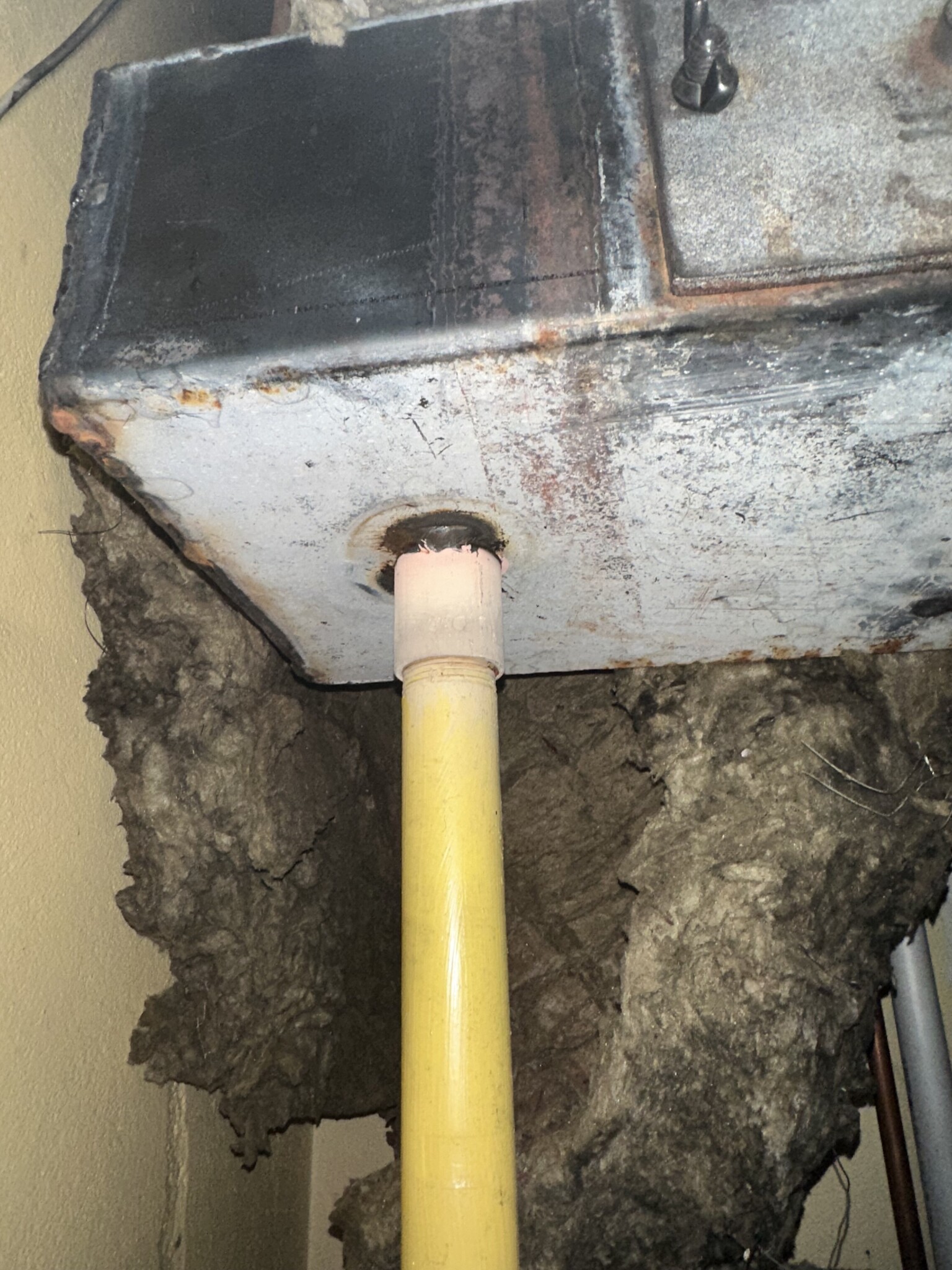

Förra husägaren har kapat och stängt röret från öppenspisen och anslutit vedpanna till öppenspisens rökrör (har rökrör i stål i ett schakt).
Jag vill nu koppla bort vedpannan och ansluta min termatech till det rökröret. Frågan är hur jag ska ansluta till rökröret då allt är uppallat underifrån. Bifogar bilder.

Är det insatsrör hela vägen upp. Nu vilar allt på pannkopplingen, det blir svårt att få till det, men går. Då ska det antingen skäras ett hål i röret för kaminen och i pannrummet kapas rökrör en bit ut mot pannan och blir en sotlucka monterad på det som är kvar. Annars måste det huggas upp mer och få till en förankring av röret i skorstenen, samt kapas. Bäst är att röret går ner i pannrummet och en sotlucka där, då behövs ingen sotlucka vid kaminen. Men klart lite tråkigt med rör i g:a pannrummet. Så bäst är att tala med en svetsfirma som kan säga något om utförandet på plats. Det lönar sig för dig att tala med dom som kan det med svetsning.
Ja stålröret går hela vägen upp. Ja kanske lättast är att kapa hål i röret o svetsa. Annars om man gör en ny förankring av rökröret och får ansluta underifrån hade varit enklast

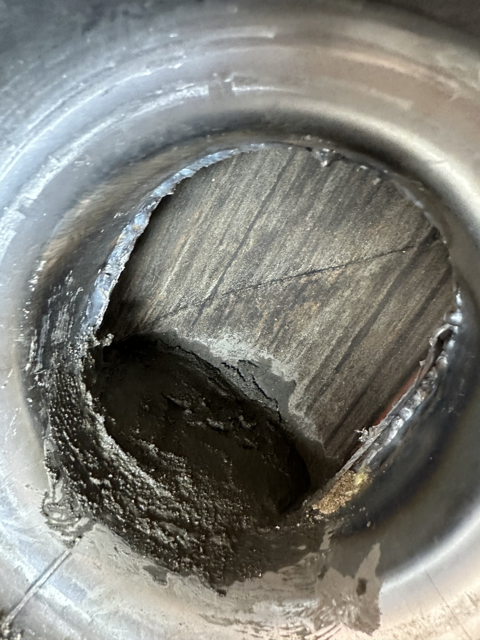

Sent svar, men jag gjorde precis samma monument hemma. Och det var strängt förbjudet att behålla rör som fortsatte neråt (i mitt fall ner till källaren) då detta skapar turbulens. Jag fick helt sonika sandfylla röret upp till ungefär 20cm under min anslutning, sedan gjuta en plugg. Så det är något som kan vara värt att nämna. Min tanke var att ha en sotlucka i källaren men detta gick som sagt inte. 😅
  • Bild som visar ett närbild av ett igensatt rör med en gjuten plugg, del av ett hemma-renoveringsprojekt för att förhindra turbulens.

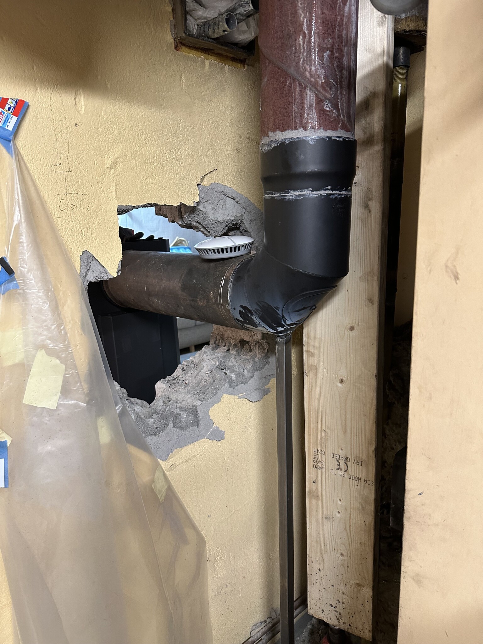

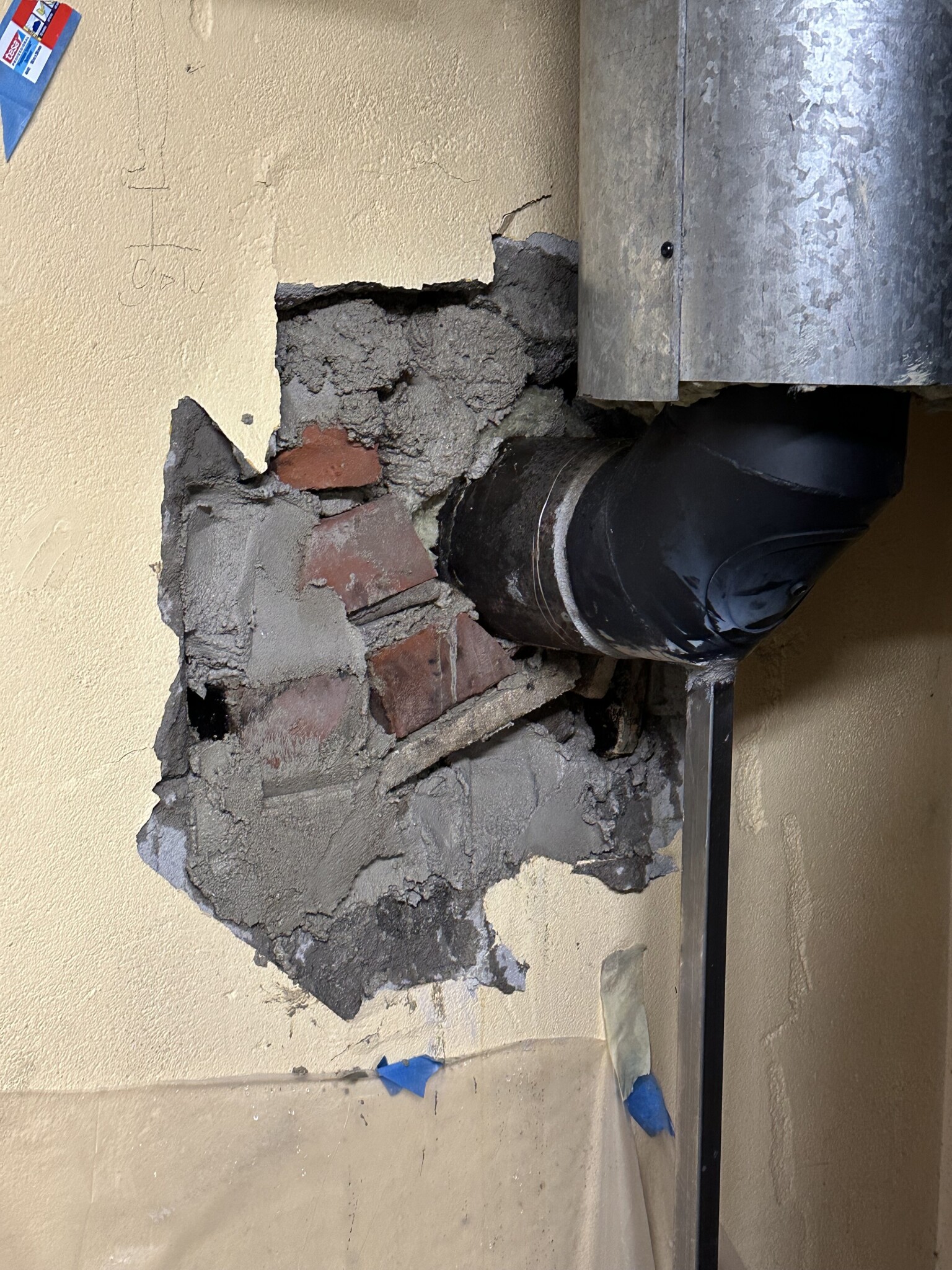

Så vart det. Godkänt av sotaren.
Ringde en eldabutik men dom sa att det var omöjligt att lösa detta
  • Rund svartmetallrör installerat i en betongvägg, godkänt av sotaren enligt forumdiskussion.
  • Brustet vägg med tegel och cement, rör tränger igenom, godkänt arbete efter granskning, trots tidigare tvivel från eldbutik.
  • Skorstensrör genom en vägg med hål, det är godkänt av sotaren.
