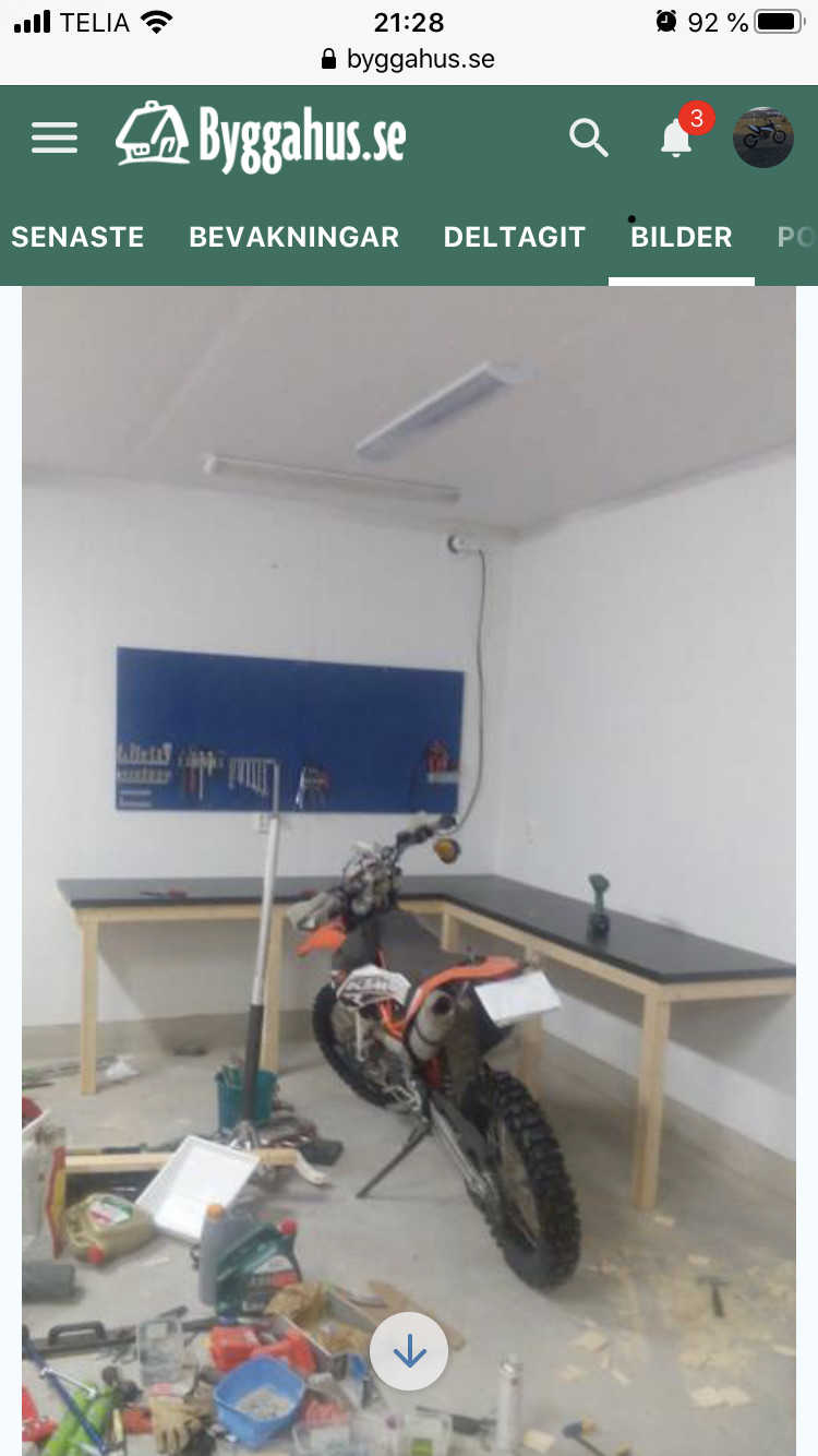

Garage med en motorcykel, arbetsbänk, verktygstavla och en synlig paxfläkt högt upp på väggen.
Är en vanlig paxfläkt högt upp i gaveln där dom vanliga frånluftsventilerna satt , är i vanliga fall öppen som en vanlig frånluft alltså inget kallrasspjäll i men stiger fukthalten får fläkten gå tills det är bättre , blir ju jäkligt blött periodvis på vintern i ett bruksgarage av snö o snösörja
Satt med simplaste möjliga 220sladd i början och den hänger faktiskt kvar bakom hyllor än idag då ungarna prioriterar lagning av små tvåtaktare före tillsnyggad el :)
