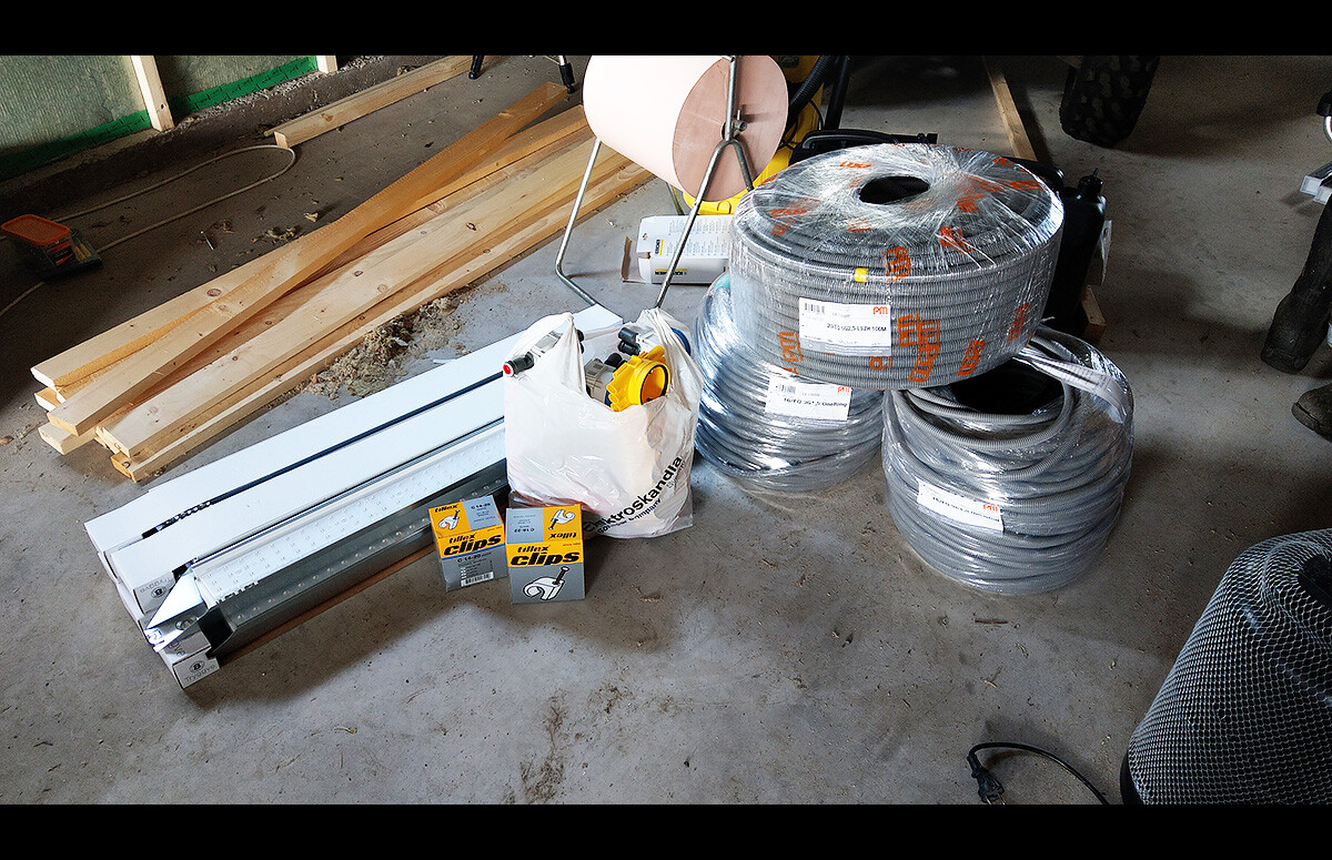

Efter ett skitår så börjar jag sakta men säkert återgå till vardagen... Har haft fullt upp med annat i privatlivet, och familjen går alltid först.

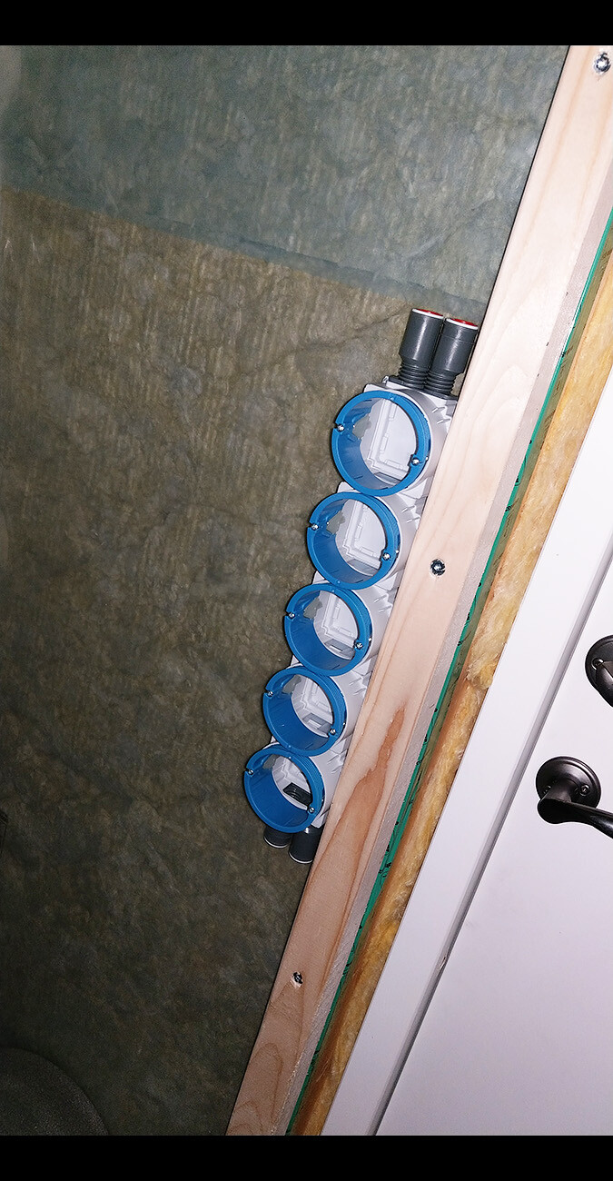

Iaf, hela taket är så gott som färdigglesat. Dosor till eluttag och brytare är satta. Dosor till ljusarmaturer är på gång.

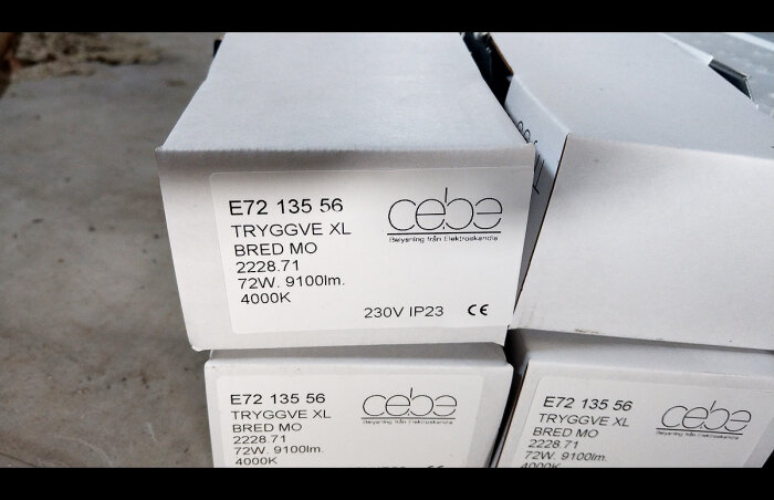

Fått hem 6st led-armaturer, föll på Tryggve XL. Blir totalt 54600lumens... Ska kopplas i 2 olika grupper med 2st i ena och 4 i andra så har jag 3 olika alternativ att välja på. Under loftet blir det 8st spottar i samma färgtemp som armaturerna. Även de ska kunna tändas på egen grupp, men även när porten öppnas.
