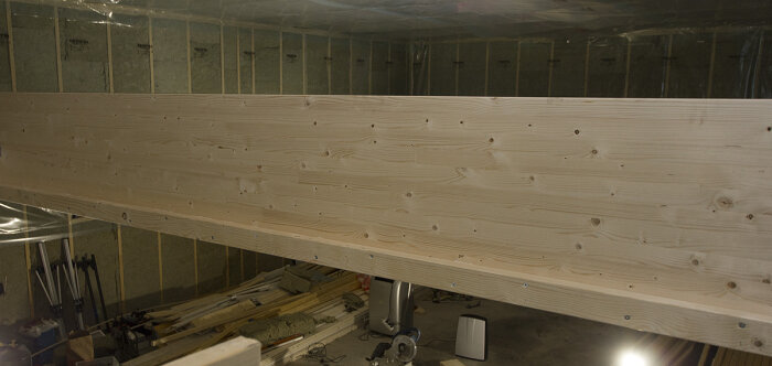

Fick dit 70reglarna på balkarna med hjälp av en vän. Både limmade och skruvade. Kunde inte hålla mig så fick upp 3st bjälkar med :) Ska utgå ifrån mitten och gå ut mot sidorna. De 2 yttersta är skruvade i alla stående i regelverket så de sitter som berget.

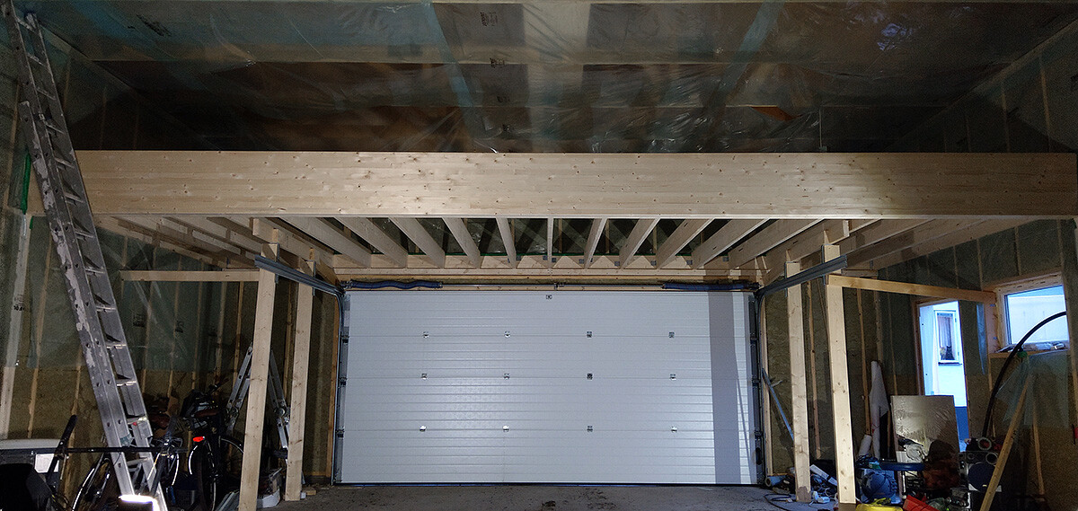

Ska bara få upp de sista vinklarna så är bjälklaget klart. Golvspånet ligger och väntar :)

Fått fast alla bjälkarna, porten hänger i bjälkarna så allt är klart under. Så idag fick jag dit första vändan med golvspån :)

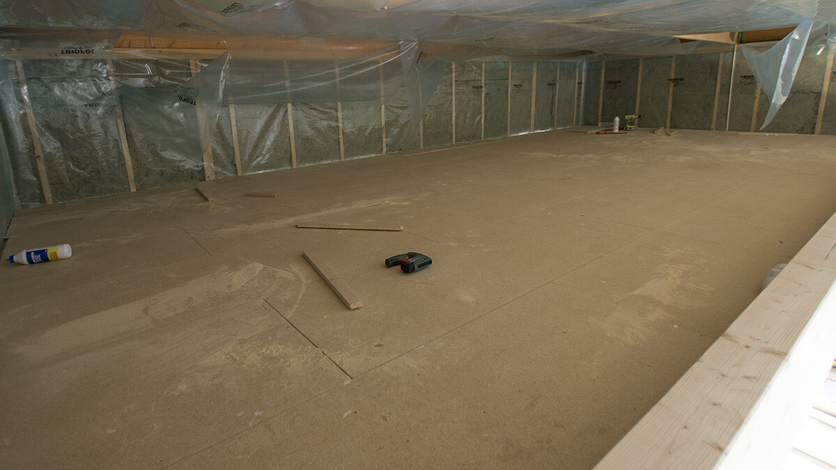

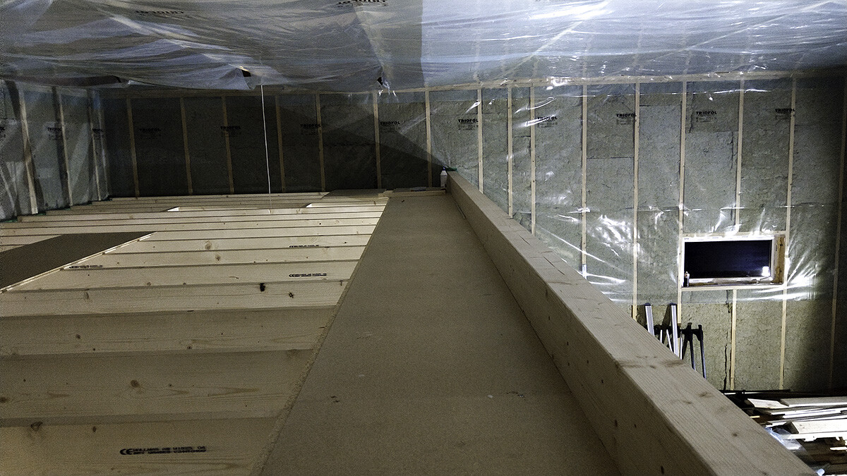

Nu är golvspånet uppe!

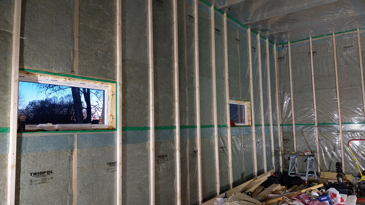

Haft fullt upp med lite andra saker så gått lite trögt.
Men ikväll fick jag några timmar över. Gick till att tejpa lite skarvar och början på installationsskiktet.
  • Under konstruktion, isolering, träreglar, plastsvepning, fönsteröppningar, byggråte, kvällshimmel, arbetsmaterial, oinreddt rum.
Antar att du ska upp med ett lager isolering till också? Brukar man inte regla upp liggande för att minimera köldbryggorna då?
/Mats
Ska isolera med 45mm till sen ja.
Jo hade det var ett bostadshus så hade jag gjort så. Dock har väl alla jag pratat med sagt att det bör bli minimalt iom jag har folien mellan och att det är ett garage.. Då gjorde jag på enklaste sätt, reglarna är köpta med 3900 och det är vad det är upp.
Men ja du tänker rätt! Detta är inte enligt handboken - men det funkar.
Mvh Jonas
En fördel led liggande installationsskikt är att du slipper borra igenom alla reglar när du drar slang till elen eller andra rör och slangar. Sedan är det en fördel när man sätter skivmaterialet då man kan dra fast det mot översta och nedersta regeln så det inte sviktar mellan reglarna. Då kan man lägga OSB-skiva och sedan skruva stående gips mot det så är slipper man fundera på regelträff eller att sätta skruv i skruv eller liknande så jag skulle nog ta mig en funderare om du inte hunnit för långt med installationsskiktet.
Sviktar det inte på andra ledden istället då ? Jag tänker att med ett lager gips på OSB:n som läggs med skarvarna omlott så blir sviktandet inget större problem. Och oavsett blir det väl cc 600 mellan reglarna.

Du kan lägga reglar längs uppe , nere och där skivorna ska skarvas på mitten , men nu får all el dras från taket . Du går däremot miste om att bryta köldbryggor.

Jag tänker mest på svikten mellan reglarna eftersom det inte finns något som håller emot uppe vid taket eller nere vid golvet om man inte kortlar där.Jag är rätt så säker på att jag satte installationsskiktet med cc45 och med OSB+gips så sviktar det inget.
Men fördelarna med liggande är väll då:
- slipper kortla
-lättare dra el i vägg
- mindre köldbrygga
Tänkte köra på liggande takgips på väggarna, så då bör ju reglerna sitta så som de gör nu? Eller tänker jag fel?
Pallar iiinte gå runt och spackla och slipa, så jag lägger dem omlott.
Sen iom att jag ska ha osb så trodde jag inte att jag behövde ha reglar längs med alla gipsskivor?
Som jag gjort med folie m.m. är så jag snackat mig fram med snickarna och de tyckte det lät bra.
