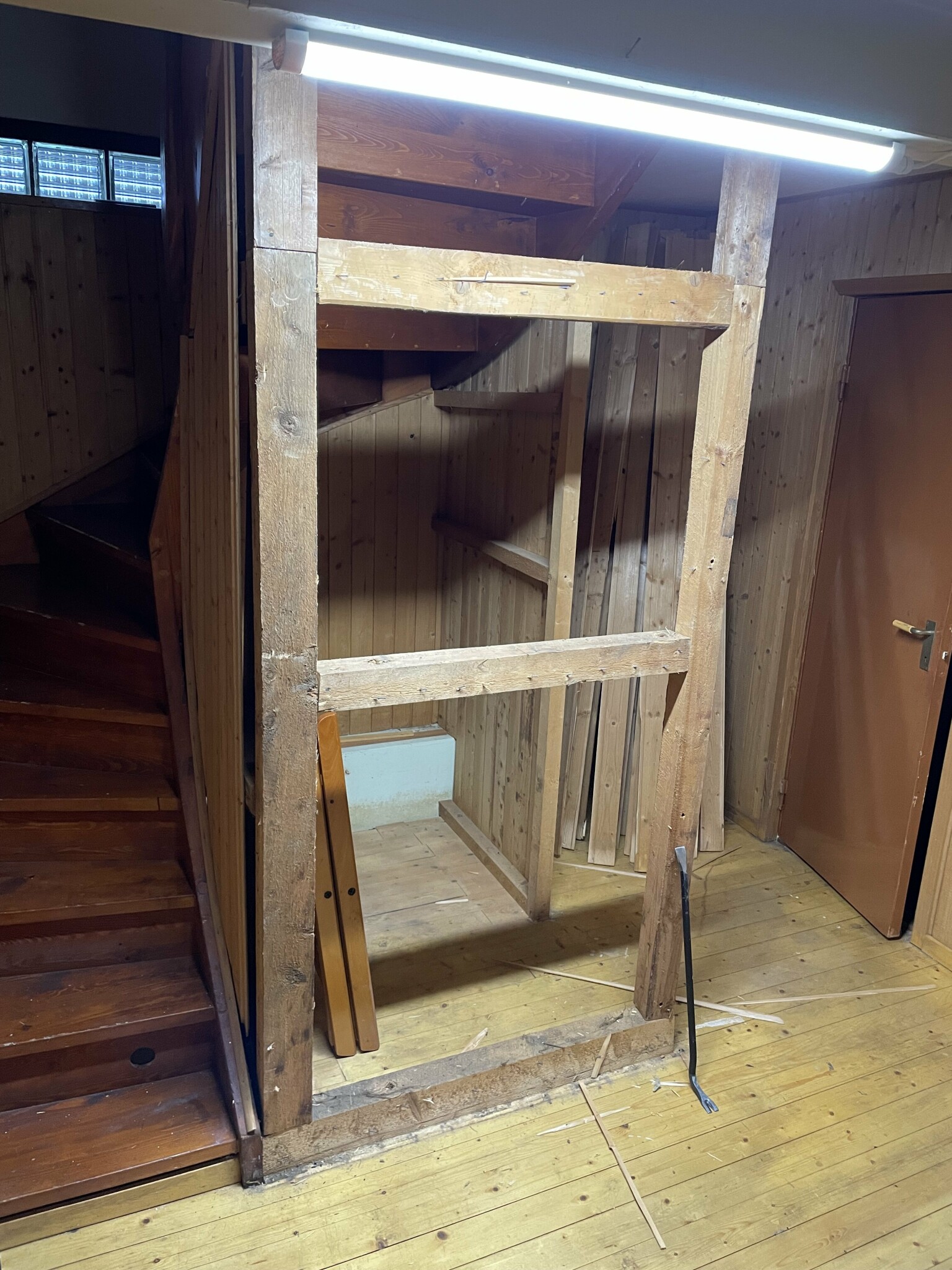

Började riva en panelvägg nere i källaren för att främst få en öppnare yta och en mindre stopp trång ”hall”.
När jag väl fått bort panelen så tornar dessa (typ) pelare upp sig och min första tanke är ”Nej, hoppas inte dessa är bärande för trappan.”.
Efter att kollat på de lite samt kännt på de (se video) så misstänker jag att de inte är det, men bättre att fråga en gång för mycket än att behöva ta groventren in i källaren varje gång man ska ner (när trappan rasat alltså).
Vad jag främst undrar är om man kan se på något smidigt sätt om de är bärande för trappan.
Behöver man öppna upp det ”snygga” källartaket och kolla eller kan man se det på trappans konstruktion.

Om du ställer 4 sumobrottarkompisar på trappsteget ovanför "pelaren" och gör samma sak som i filmen, vad händer då?
Jag hade tyvärr bara en lättvikts sumobrottarkompis i närheten då, men pelaren betedde sig likadant då.Dan_Johansson skrev:
Även när jag som nästan väger 0,1 ton stod på översta steget precis ovanför pelaren så var den svajig.
Men som sagt, bättre att fråga en gång för mycket 😉
Har du en källaringång från utsidan, det "" kan "" vara ett jobb med att få en trapp innomhus, och då har dom satt ditt stöttor för att hålla bjälklaget. Ingen riktig avväxling i bjälklaget. Du får försöka se hur det ser ut där trappan går igenom, om det syns något som kan ge en vink om ombyggnad. Att den går att vika på, men hur är den andra stolpen.
Känn på den andra stolpen, är den lika så bär det inte. Men kan inte vara fel att ha en stolpe närmast trappan, för du måste ha ett staket där och då med en ny snygg stolpe kan staketet med fördel fästas i den.
Det är nog lite skråvirke i den delen under trappan och varför skrubben gjorts, kan man bara spekulera på. Vagnstycket som syns till höger ser ut att vara kraftigt och har antagit en kulör som säger länge sedan. Finns det någon stolpe i vecket på trappan, det verkar vara en U-trappa och dom kan gnälla/knarra rätt bra, då insidan hänger liksom i luften.
Trappan är från huset begynnelse.J jonaserik skrev:Har du en källaringång från utsidan, det "" kan "" vara ett jobb med att få en trapp innomhus, och då har dom satt ditt stöttor för att hålla bjälklaget. Ingen riktig avväxling i bjälklaget. Du får försöka se hur det ser ut där trappan går igenom, om det syns något som kan ge en vink om ombyggnad. Att den går att vika på, men hur är den andra stolpen.

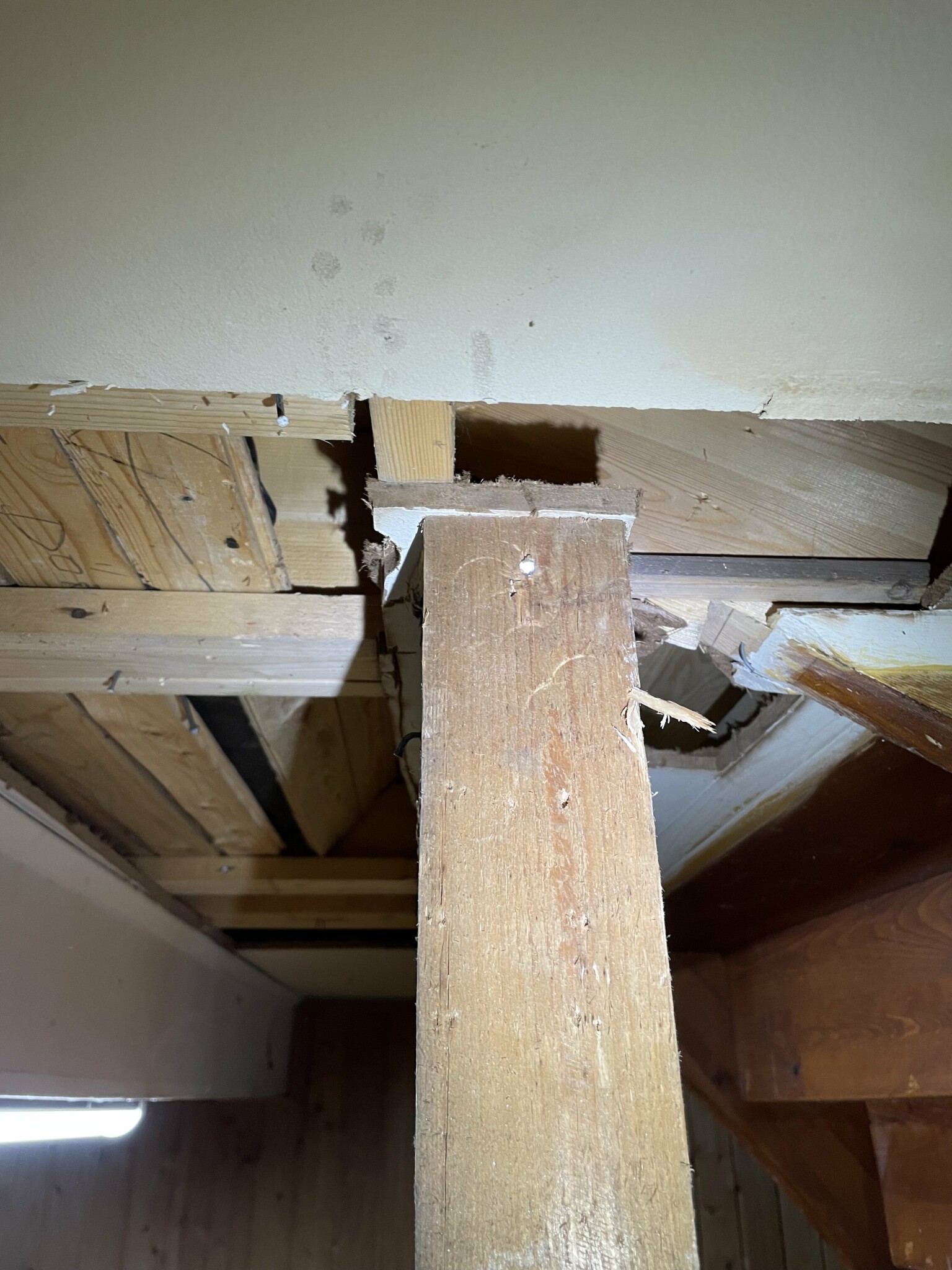

Ska öppna upp hål vid pelarna och se hur det ser ut ovanför pelarna.
Som man ser på bilden (tagen ”inifrån” och underifrån trappan) så linear inte pelarna med trappans konstruktion så det är ju litet hopp för min del 😊
Den andra stolpen känns lite stummare, men den sitter ju å andra sidan fäst i trappan med regel.J jonaserik skrev:Känn på den andra stolpen, är den lika så bär det inte. Men kan inte vara fel att ha en stolpe närmast trappan, för du måste ha ett staket där och då med en ny snygg stolpe kan staketet med fördel fästas i den.
Eftersom pelarna är skarvade så tror jag också att utrymmet är byggt med överblivet material.

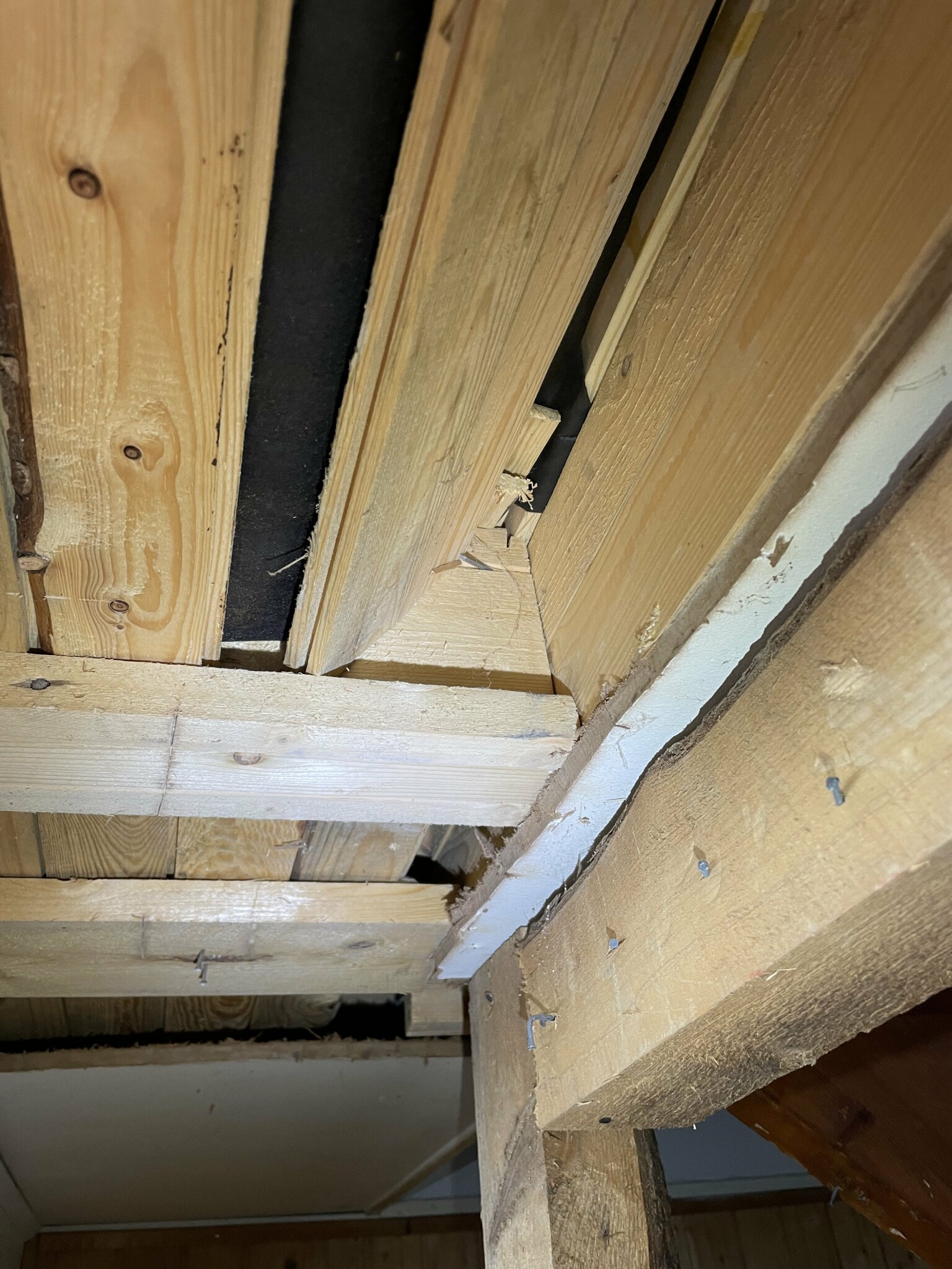

Nu har jag öppnat upp i taket, och pelarna är inte bärande.
Däremot undrar jag om någon vet vad som ”bär” trappan.
Är det att den lutar mot en av golvreglarna för övervåningen eller?
