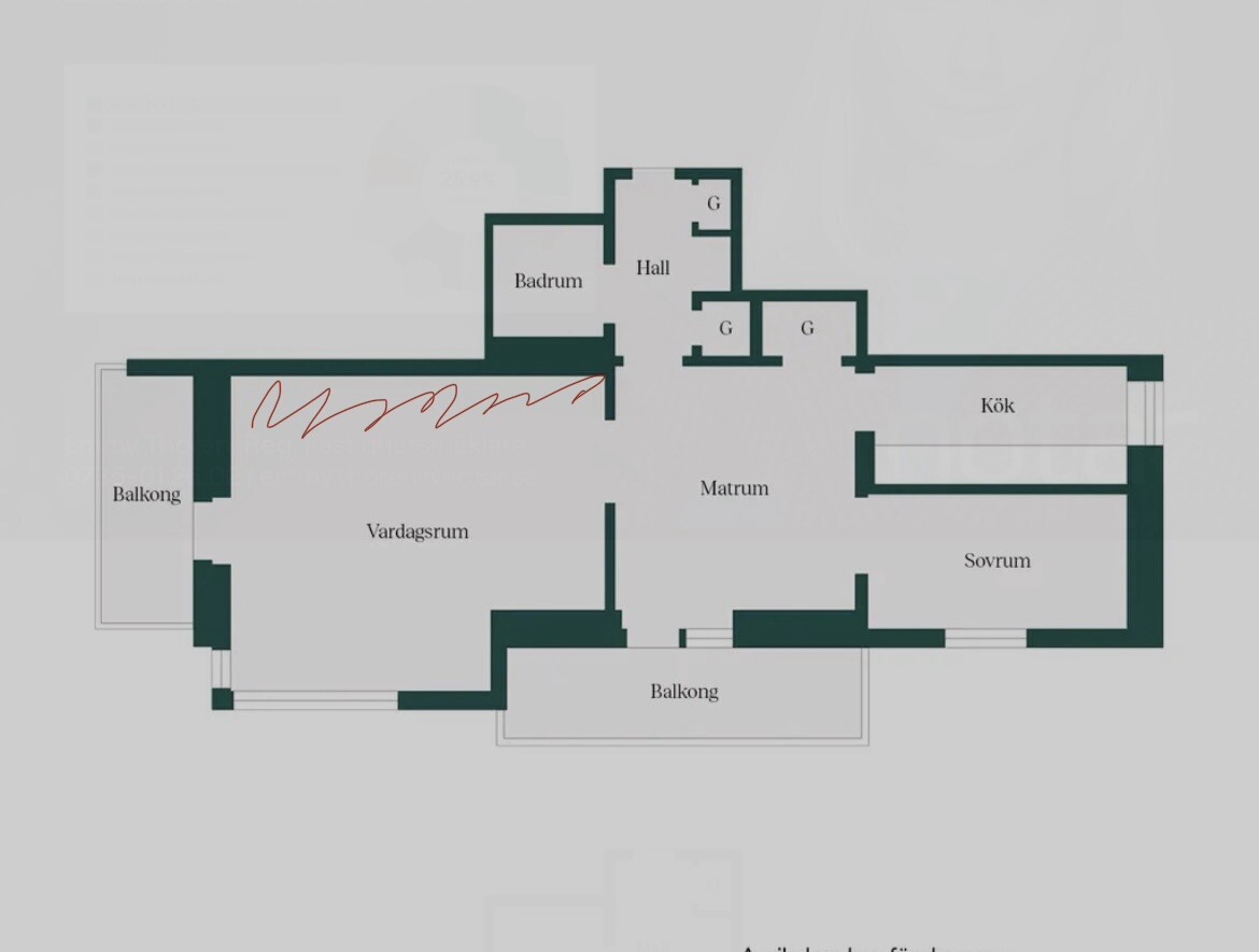

Vi funderar på att lägga bud på en lägenhet i centrala Stockholm. Just nu spekulerar vi kring möjligheterna att flytta köket till den rödmarkerade ytan samtidigt som vi gör om de rum som i nuläget fungerar som kök och sovrum till enbart ett sovrum.
Tanken skulle i så fall vara att köket skulle dra nytta av rören i badrummet, vilket vi förstår tyvärr skulle kräva att man totalrenoverar badrummet.
Någon som gjort en liknande renovering? Någon som har någon förståelse för vad en sån här mastodont renovering skulle kunna landa på? Är vi helt ute och cyklar med den förändringen av planlösningen som vi tänker oss?
Vi är byggvana och vår tanke är att kunna göra åtminstone det som vi får göra själva på egen hand.
Att bygglov och godkännande från bostadsrättsförening krävs är vi med på. Lägenheten är byggd 1938 och är totalt 50 kvm.
Glad för alla typer av svar!

När är huset byggt? Ska ni göra något själv eller är det hantverkare som gäller?
Huset är byggt 1938. Montering av köksstommar och skåp och montering av vitvaror i badrum gör vi gladeligen på egen hand. Osäker dock hur mycket av rivningen av det gamla köket vi kan göra på egen hand givet rör och ventilation som vi inte längre ska använda (om vi nu får flytta köket…)

På detta forum finns många trådar om flytt av kök med blandad utgång. Det som brukar vara svårast att lösa är ventilationen. Det bästa är väl att börja med en kontakt med föreningen hur man ställer sig till förändringar

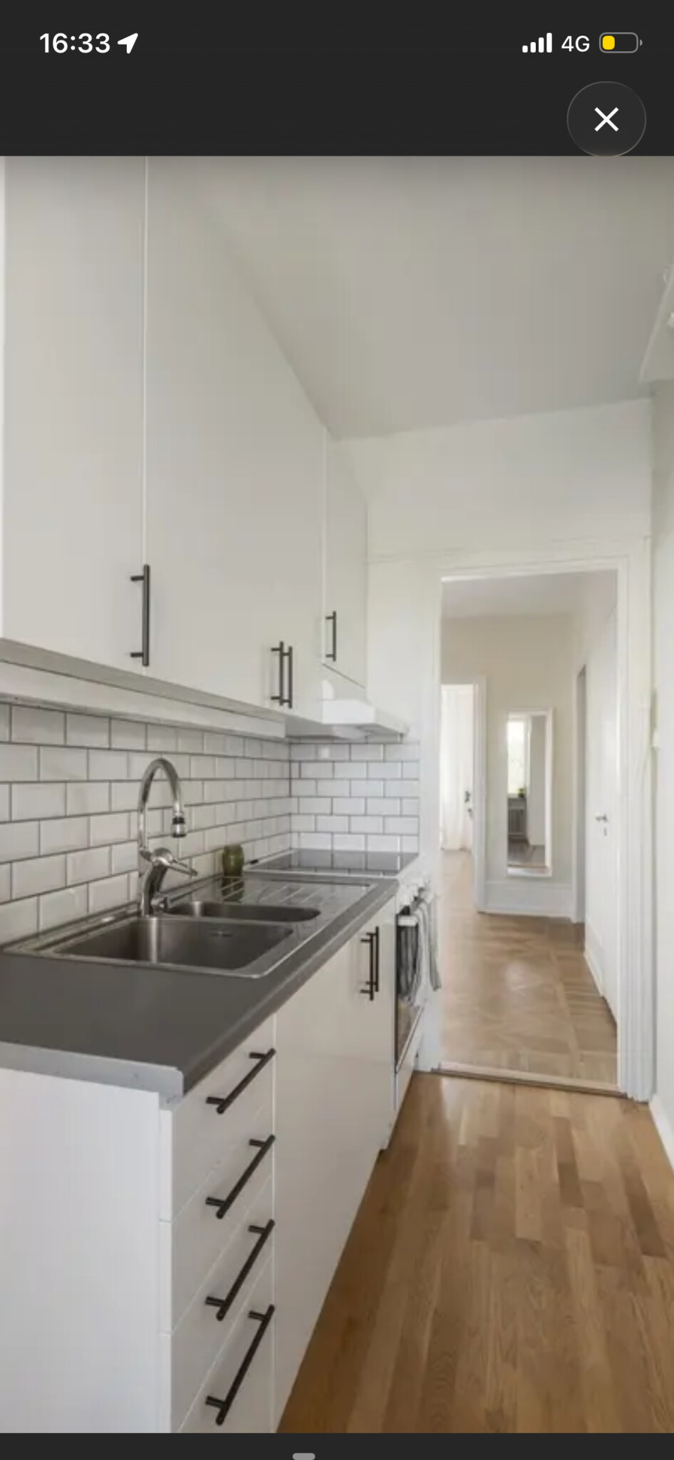

Vilka förutsättningar finns för att lösa en imkanal i det nya köket? Hur är detta löst idag, står spisen mot en murstock på "original" spisplats? Det är inte en gasspis? Varför är väggen vardagsrum-badrum tjock, går det att komma genom med ett avlopp där?

Att väggen är tjockare där hade vi inte tänkt på… Vi ska på visning imorgon och får försöka få klarhet i detta. Bifogar bild på hur köket ser ut idag. Åtminstone ingen gasspis!
Skulle kunna vara rörslitsen för lägenheten som går där.

Tack för input! Just ventilation känns bökigt. Hos föreningen står det gällande ventilation att läsa att det finns ”självdragsfrånlukt med utsugspunkter i badrum och kök”. Novis på detta med ventilation så det säger dock mig inget.

I äldre hus är bjälklagen ofta otäta, vilket kanske orsakar det som beskrivs som självdragsfrånlukt. Det innebär att utsugen i kök och badrum är viktiga. Om köket flyttas så innebär det troligen att det behöver byggas en kanal från det nya köket till utsuget. Det blir en rätt lång kanal som kan bli ful och dyrbar. Sådana här ombyggnader kan bli rätt dyra så för de flesta är det bättre att söka något som passar direkt eller i vart fall bara mindre ombyggnader

Tack! Vi lutar mer åt mer åt att det kanske ändå inte blir något bud…

Jag kan med nästan 100 procents säkerhet säga att ni kommer behöva dra en imkanal till det gamla köket. Avloppet kan eventuellt vara ännu bökigare.

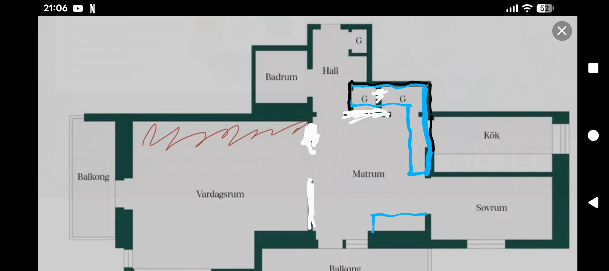

Väldigt svårt att svara på frågorna uran att ha faktiskt vvs/konstruktionsritningar.
Men, jag hade inte flyttat köket till vardagsrummet faktiskt utan ut i matrummet istället. Sedan smällt (om möjligt) väggen mellan det gamla köket och sovrummet för att få till ett stort sovrum. Slutligen hade jag tittat på möjligheten att ta bort garderoben ut i matrummet + bredvid och lagt igen dörren till gamla köket.
Då får ni ett riktigt kök, riktigt vardagsrum och ett bra sovrum. Avlopp hade ev. Gått att koppla på I gamla köket då istället och badrummet kan därmed lämnas orört. 🙂
Kanske även öppnat upp mot vardagarummet för att göra det luftigare och mer lättmöblerat
