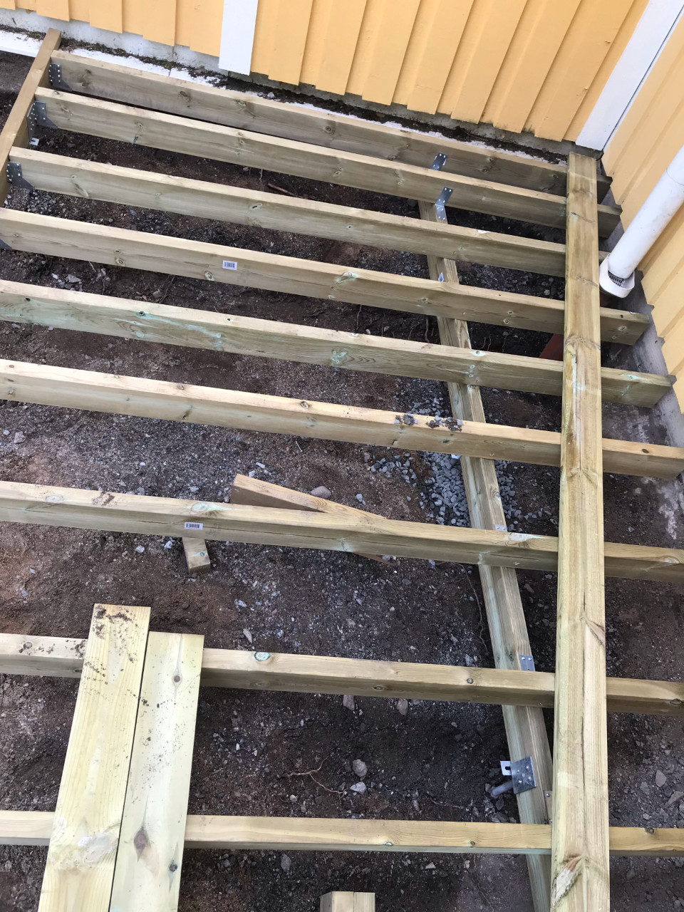

Håller på med ett altanbygge och körde på rätt ordentligt utan att helt tänka mig för kanske.
Jag har nån gång under planeringen tyckt att det räckt med att minska CC till 30 med mina 120x45 tvärbalkar för att kompensera för överhänget på 70cm längst in mot husväggen åt höger man ser på bilden.
Kommer detta verkligen hjälpa? Jag har noterat att det råder en del skilda åsikter runt detta.
Tycker det känns stabilt om man lägger trall över och går men samtidigt svårt att känna.
Mvh Johan

Tycker personligen att det ser bra ut och du bör inte få några problem med detta. Dock är jag inget proffs men kan inte tänka mig att det skulle orsaka problem
hobbyamatör här också. Tycker inte heller att det känns konstigt. Det är ju inte som att det rasar oavsett utan bara är för komfort. Känner du ingenting nu känner du ingenting sen.
Tacksam plats också med överhänget. Normalt sätts det längst ut och då vill man kanske kunna hänga 6 vuxna utan svaj. Längst in mot väggen finns knappast detta problem även OM det skulle finnas
