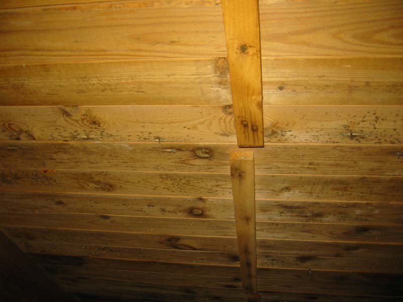

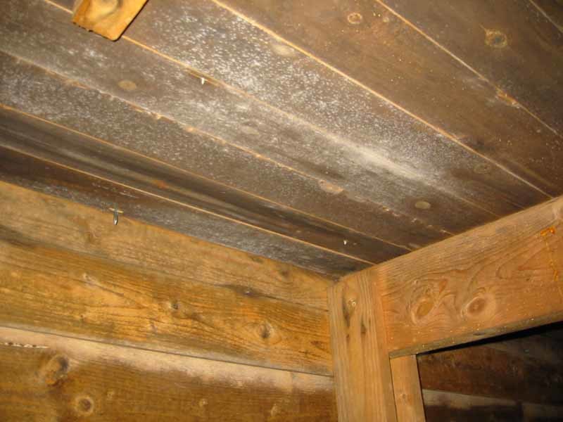

Har ett låglutande platt tak med krypvind á la 1974. Har nyligen köpt huset och under besiktningen fick vi veta att det fanns mögel på vinden. Orsaken till detta är att förra ägaren ville förbättra ventilationen. Detta gjordes genom att tilluftsventiler sattes in i sovrum och vardagsrum, vilket iofs var bra. Dessvärre satte han in en frånluftsfläkt rakt upp i innertaket och ventilerade således ut fuktig inomhusluft ut på kallvinden. Givetvis kunde det bara gå på ett sätt.
På bifogade bilder ser man dels hur det ser ut på mitten av taket (svarta prickar), dels hur det ser ut där taket är som högst (grönt och vitt mögel).
Jag har nu tagit bort fläkten. Den satt uppe i ca. 2 år. Eftersom vinden antagligen var ok före fläkten (ingen tilläggsisolering eller annat som förstör) så kan man nog anta att mögelangreppet avstannat helt eller delvis. Frågan är bara vad jag kan/måste göra åt vinden i nuvarande skick. Kan man spruta på Mögelfri e. dyl. och sova gott om nätterna? Eller måste man vara lite mer radikal?

Om du har haft inneluft sprutad rakt upp på vinden med fläkt utan att det ser värre ut än sådär, så behöver du nog inte oroa dig så mycket....
Att behandla med mögelfri är säkerligen inte fel, det tänker jag själv göra som en del av saneringen här. Bara genom att fixa fläkten gör du ju underverk för klimatet på vinden.

Ok, det låter ju bra. Kommer nog inte att göra något alls den närmsta tiden då ca. 1000 andra grejer står på kö först...
Dessutom är det ett h-vete att krypa runt där uppe, det är riktigt, riktigt trångt. Man får åla sig in genom vindsluckan. Har ingen aning om hur man skulle komma åt att behandla med mögelfri där taket är som lägst. Men som sagt, det får bli ett senare problem.

Forcerad frånluft i bostaden är aldrig fel för en kallvind, men att dra luften upp på vinden? Det kryper i hela kroppen när jag tänker på det.
Så som din vind ser ut nu, trots inneluft strömmandes ut under 2 år, så håller jag med föregående talare om att din vind kommer vara i prima skick när du åtgärdat ventilationen, helst genom att dra ut från luften ut ur huset på rätt sätt. Att behandla med mögelfri så mycket som möjligt kommer förhindra att de existerande mögelsvamparna "återaktiveras".
