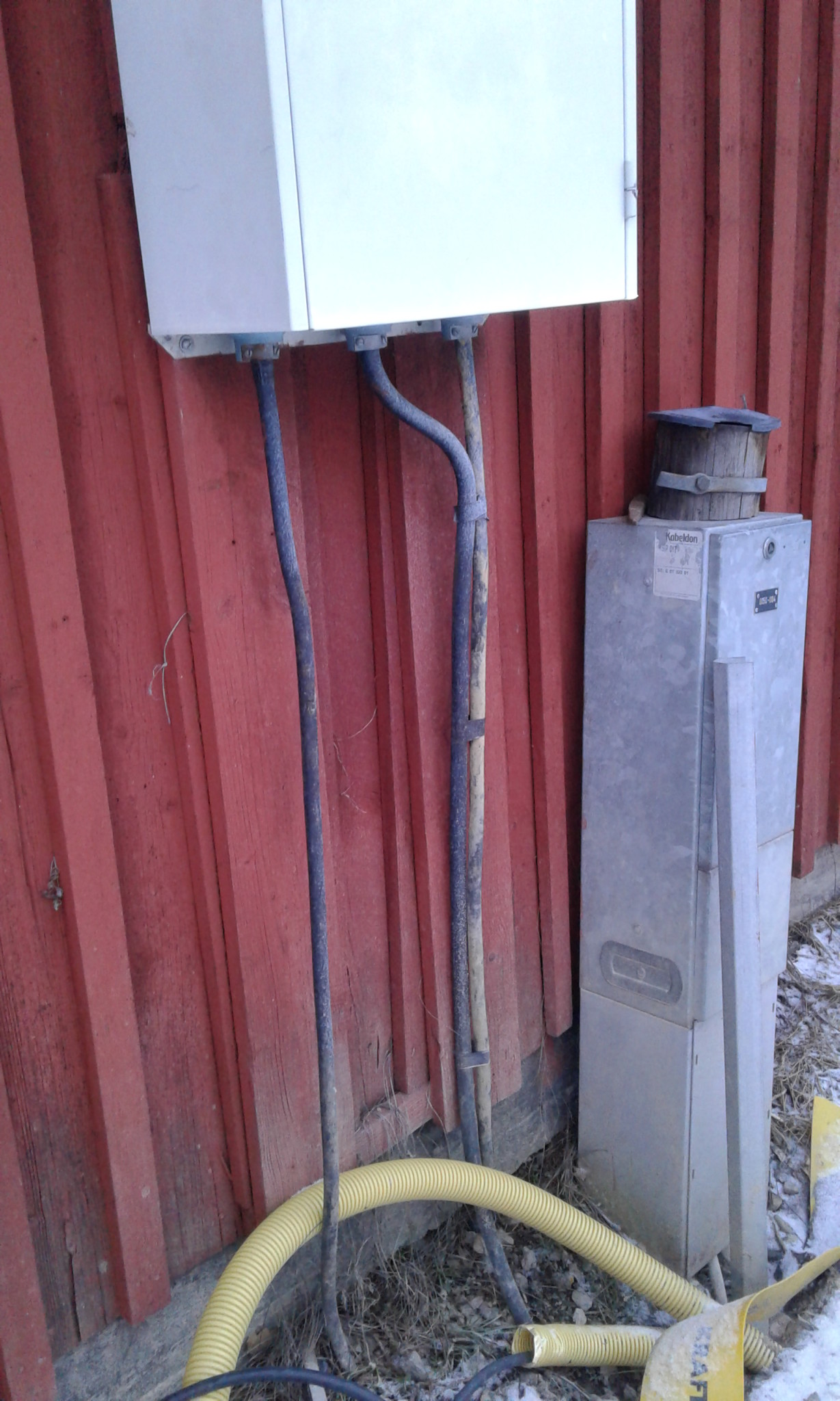

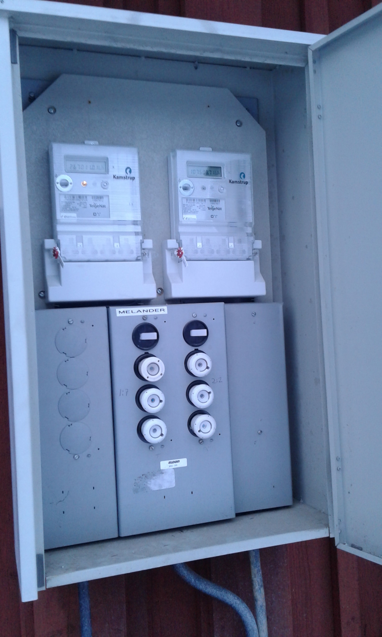

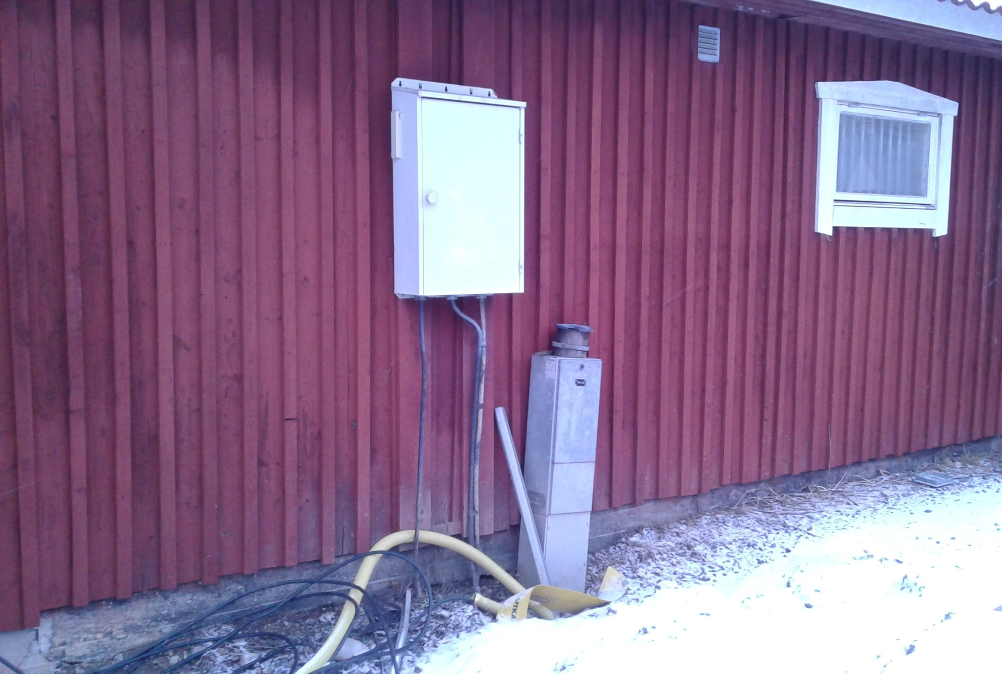

Nu har jag några foton på hur det ser ut vid stallväggen. Det nedre, lutande skåpet är det som Telge Näts 95A kommer in i. Därifrån går det kablar upp till väggskåpet (där fönstret ska sitta), och in till mätaren till mig och grannen.
Jag ringde Telge Energi, som hänvisade tillbaka till Telge Nät, då de inte har hand om något av skåpen.
Jag ringde då Telge Nät igen, och fick ärendet öppnat igen, för det hade de visst stängt efter besöket här, sa kundtjänst. Därefter fick jag ett mail av tjejen som var här. Där står att de pratat med en projektör. Jag kopierar från mailet:
"Projektören räknade om på detta och säger att det är möjligt att säkra upp till 35A på den befintliga kabeln, det kommer bli ett lite större spänningsfall men inget som kommer märkas av, utlösningsvillkoret (bryttiden) kommer däremot hållas inom en acceptabel nivå trots uppsäkring till 35A, vilket är det viktigaste.
Vad det gäller flytt av fasadskåp så är det elektrikern som gör detta. Om ni vill ha ett markmätarskåp så måste det finns plats för två mätare i denna, dvs din och grannens. Markmätarskåpet kommer då matas från vårt kabelskåp där det står idag, kunden står för schakt mellan markmätarskåp och vårt kabelskåp och Telge håller med matarkabel däremellan. All dragning och schakt med inomgårdskablar till de olika husen står kunden för."
Så nu vet jag inte så mycket mer än att jag borde klara mig med 20 eller 25A, men kan nog ha 35A... Utlösningsvillkoret (bryttiden) torde väl inte bara bero på säkringen på 25 eller 35A, utan sträckorna jag behöver till ridbana (ca 150 m i omkrets, och till stall, totalt) och till attefallshuset, ca 75, till hönshus och utestall/vindskydd 50-70m? Eller är det kabelns typ och kvalitet som styr om de tål dessa sträckor?
Vad gäller skåpet på väggen, så ska jag snacka med grannen, (som är åter från semester om någon dag), eftersom de måste flytta sin mätare också. Kan elektrikern "lyfta ner" de plomberade mätarna till ett annat skåp, eller måste Telge till där för jobbet? Hur är det med markskåpet, kan det bli "brandrisk i byggnaden/stallet"-diskussioner när det ska stå kvar?

Av det som syns där skulle jag tycka det enklaste bästa är att flytta skåpet till en plats på väggen där det sitter bra och inte ivägen för öppningar mm. Det är ju friska bra grejer så ingen anledning att byta ut något. Bara att se till att installatören anmäler och får Telge att ordna kabeln på deras sida från markskåpet till nya platsen. Elektrikern kan sen skarva förlänga kablarna på din och grannens delar så de räcker till.
Du behöver inte tänka på delning av era mätningar så som det ser ut här tycker jag finns ingen anledning närmast en teoretisk onödig aspekt i detta fallet. Kostnaden för att flytta skåpet skulle i princip vara samma för dig även om grannens mätare inte funnits där.
Se bara till att inte bli skinnad av elfirman just det som krävs här är ett litet jobb och med lite inte kostsamt material.
Weian och 2 till
Borde väl gå att sätta skåpet på andra sidan deras "stolpe" utan att det blir bekymmer med kablarna?
