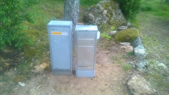

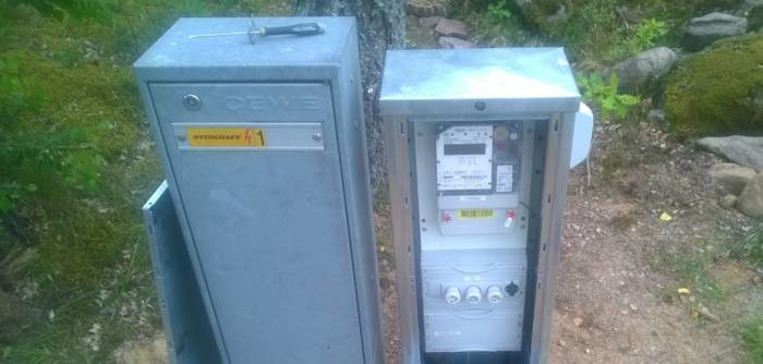

En annan fråga jag kommer tänka på när jag läser är var kommer 63 A in i bilden? Det ska mycket till om du inte klarar dig med betydligt mindre. Samma med det som nämns om markskåp för fyra (mätare?). Finns kanske lite övrigt att ha klart för sig också förutom att få skåpet flyttat.
Som jag ser det borde du kunna få till något vettigt genom att du och grannen sätter varsitt litet markmätarskåp på lämplig plats där befintliga kablar både nät och kund räcker till. Var och en bekostar sitt skåp det är helt rimligt oavsett. Eller ett litet steg till så då ett av skåpen hamnar på grannens mark så det är helt nutida regelrätt.
Skåpen är inte dyra runt 6000:- så det bör inte vara direkt avskräckande och det blir bra också.
Två bilder från en annan tråd där den typen var på tal.
