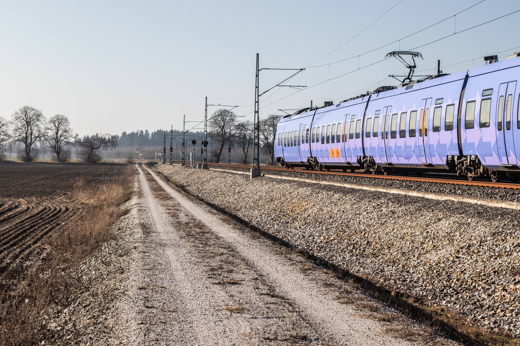

Tåg på järnväg med grusväg bredvid och åkerlandskap i bakgrunden, illustrerar projekt för järnvägsuppbyggnad med krossmaterial.
Man vill främst gräva bort matjorden och annan jord av två anledningar.
1, den jorden håller vatten vilket gör att det kan bli problem med tjäle.
2. Det kan bli så att när man börjar köra på en väg/yta med matjord under så börjar det ”pumpa” och i värsta fall kan matjorden/jord börja flyta ut.
Med det sagt, på bilden så är det ett järnvägsprojekt jag var med i för en handfull år sedan. Brukar ha det som exempel. Under järnvägen grävde man bort matjorden och sen la 0-90 kross för banuppbyggnaden. För där är det höga krav på att inte det ska röra på sig.
Men vägen, där la entreprenören duk rätt på åkern och sen fyllde på med 25 cm 0-90 kross. Sen kunde man köra 10000 tals ton jordmassor och in med ännu mer bergmassor utan att vägen gick sönder men den satte sig lite.
Men i ditt fall kanske det är bäst ändå att göra det riktigt från början och ta dit en grävare och gräva bort all form av matjord och sen fylla upp och packa. Då kan du vara säker sedan att den inte sätter sig.
