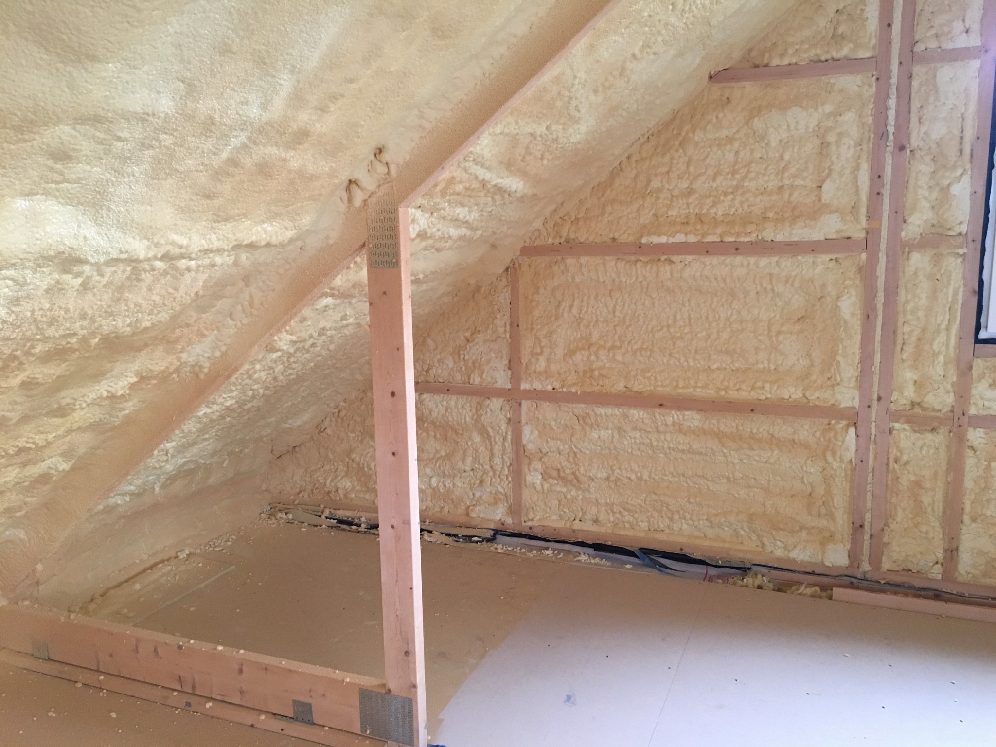

Jag och maken behöver komma igång med att inreda vår vind som nu är isolerad med
polyuretan (FoamKing). Vad vi inte kan komma överens om är huruvida man måste ångtäta eller inte. Jag har läst på flertal ställen att PU
skummet är diffusionstätt men han säger att vi ska ta det säkra före det osäkra. OM vi nu skulle plasta, lägger man i så fall plasten direkt an mot isoleringen först innan uppreglingen? Känns som vi aldrig riktigt kan komma igång innan detta är uträtt. Skulle gärna vilja höra flera erfarna uttala sig i frågan!

Polyuretanisolering är både luft- och ångtät, så ni ska inte använda någon ytterligare ångspärr.

Det finns 2 sorters skumisolering, och en är ångtät, men inte den andra. Läge att kolla med leverantör.

Vilket har ni beställt? Slutna celler är mycket dyrare, ångtäta och isolerar bättre.
Det primära syftet med en ångspärr är att förhindra att inneluftens vattenånga kondenserar i isoleringen och därigenom sänker dess isoleringsförmåga. Detta gäller framför allt när man använder olika typer av mineralullsisolering. Vid massiva träkonstruktioner använder man aldrig ångspärr.
Jag har bara erfarenhet av den ångtäta. Har man använt polyuretan som enda isoleringsmedel bör man inte använda ångspärr, oberoende om den är ångtät eller inte, eftersom dess isoleringsvärde inte påverkas av förekomsten av ev kondenserad vattenånga.

Sluten cell är vad det är
Då är det inte nödvändigt, men jag skulle säkert gjort det ändå

Behovet av och konsekvenserna av en plastning beror på hur takkonstruktionen i övrigt ser ut. Har ni en diffusionsöppen duk som tätskikt på yttertaket, kan ni plasta så mycket ni vill. Innehåller taket andra isoleringsmaterial samtidigt som tätskiktet består av vanlig underlagspapp (diffusionstät) och det finns en luftspalt under råsponten kan det också vara lämpligt att plasta. I övriga fall bör ni avstå från plastning.
