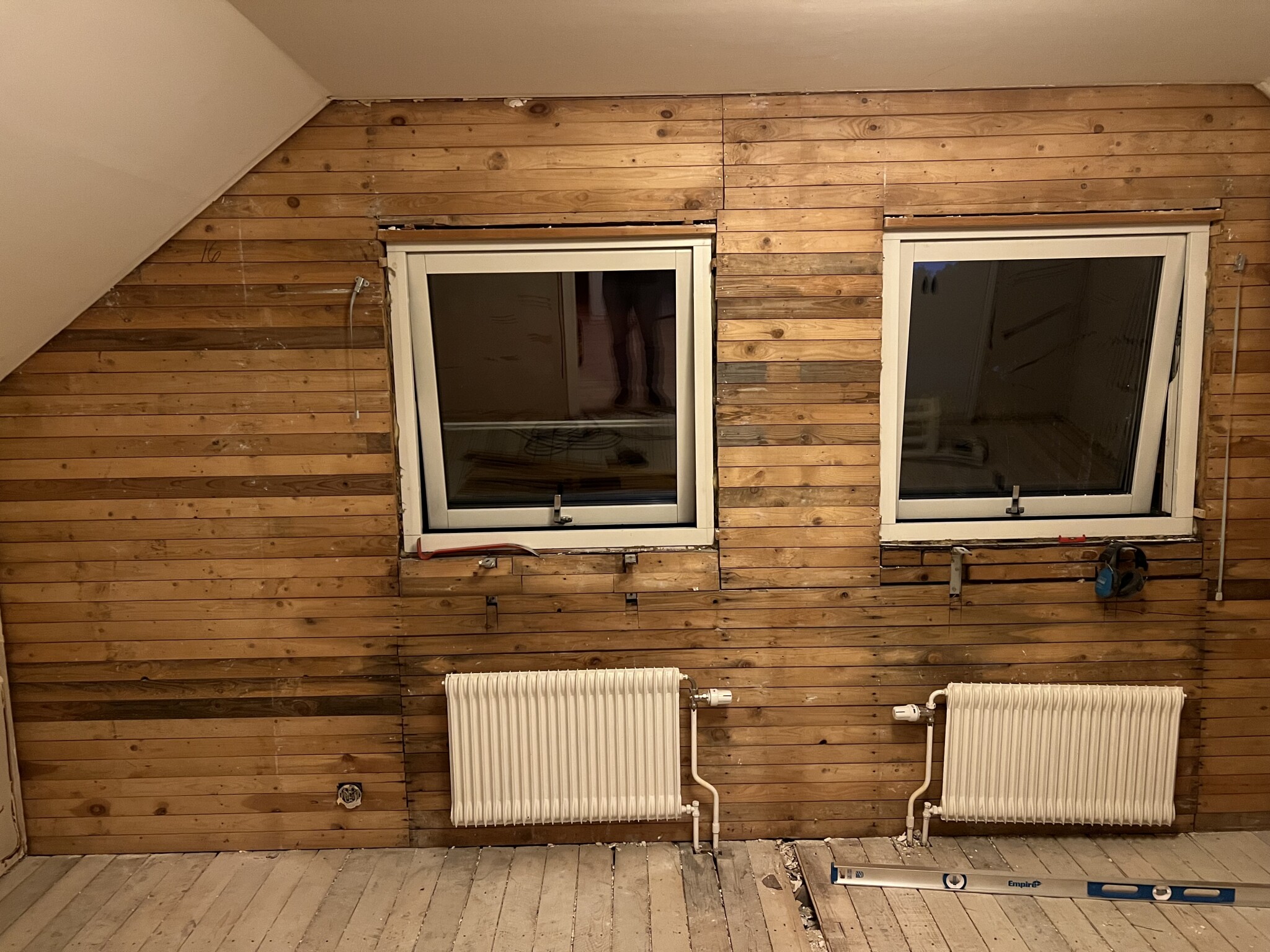

Vi håller på renovera ett hus och har hittat svartmögel på gipsskivorna på gavelssidan så vi har rivit all gips på den sidan. Gipskivorna var gamle och klädd i aluminiumfolie, som var en gång i tiden en vanlig fuktspärr, om jag har förstått det rätt. Dessa går inte att få tag på, så nu är frågan: var gör man? Ångspärr över hela väggen? Det finns knappast 15cm isolering på väggen, ifall det kan påverka ekvationen.
  • Träpanelerad vägg med fönster, element, pågående renovering eller reparation, byggmaterial på golvet.
Har ni lyckats lista ut källan till möglet ?
Det var en vattenläcka innan, kring fönstret. Det var åtgärdat av förra ägaren.
Har ni ångspärr/plast i övriga väggar eller samma gamla som satt innan? Jag skulle satsa på ångbroms om det inte sitter ångspärr överallt innan.
Samma gamle sätt som innan. Jag vill inte byta gipsskivor om det inte behövs.
