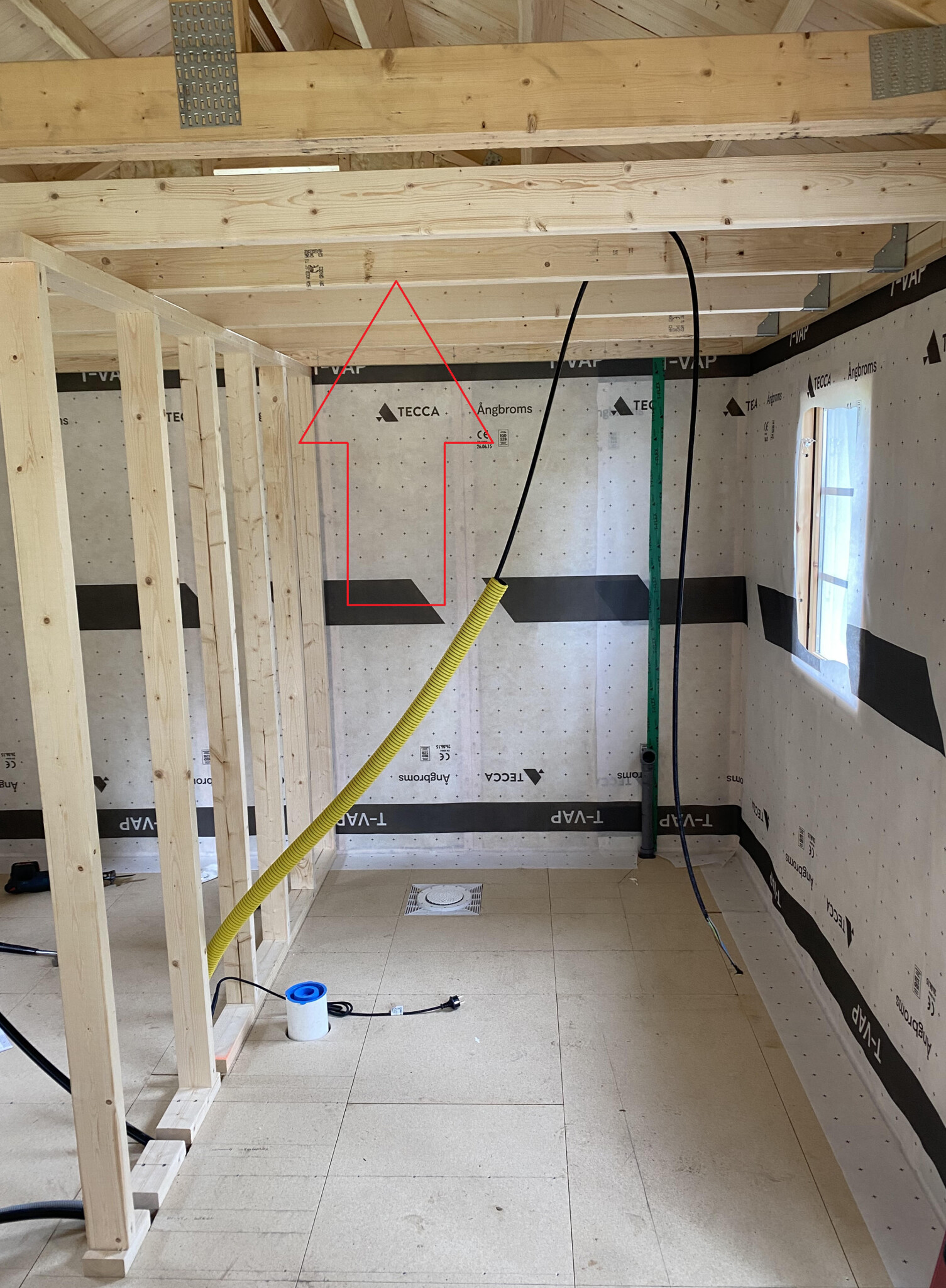

Jag håller på att bygga ett badrum i ett attefallshus med ett sovloft ovanför badrummet. I taket i badrummet ska jag sätta träpanel (typ pärlspont).
Min fråga är: bör jag montera en ångbroms eller en ångspärr bakom panelen och under reglarna, eller behövs det ingen fuktspärr alls där? (se röd pil)
Hur brukar man göra i en sådan konstruktion?
Tack för hjälpen! 😊
Badrum i bygget av attefallshus, trästommar, isolering med ångbroms synliga, röd pil pekar mot taket förmontering av eventuell fuktspärr.
Ångspärr har du runt ytterväggar och tak, inte i tak mellan två rum
Tack för svar ! Så det finns ingen risk att det blir ånga mellan tak panel och sol loft golvet?
Lägg en ångbroms så hinner ventilationen med att evakuera om det skulle läcka igenom . Sen har du väl våtrumsfärg i taket i våtrummet

Man behöver varken ångspärr eller ångbroms för ett badrum i taket.
Detta iom att badrum / sovloft troligtvis har samma temp.
