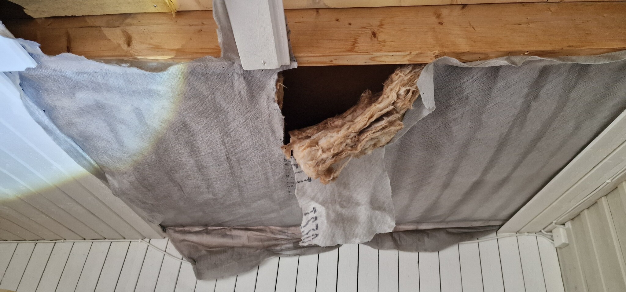

Verandataket, ej uppvärmd veranda, ser ut enligt nedan uppifrån och ner förutom plåt.
Råspont
Vindskyddsskiva
Isolering
Okänd duk (se bild)
Panel
Vindskyddsskivan hade svartmögel. Har tagit bort det, och kapat av en stor bit av skivan. Nu är det ett hål typ 1-2 kvadrat. Jag är ingen snickare utan har bollat med AI och försökt läsa på nätet det jag hittar.
Jag har köpt en vindskyddsfolie jag tänkte lappa ihop vindskyddsskivan med.
Är det ok? Artikelnummer 17052 på byggmax.
Den okända duken som ni ser på bilden som isoleringen ligger på, kan jag även använda vindskyddsfolien för att lappa ihop den (som även håller uppe isoleringen). Jag läste något om ångspärr, men det verkar inte sitta ångspärr idag utan den där duken.
Bilden ni ser är inte själva hålet jag ska lappa. Jag öppnade bara upp där för att kolla om svartmöglet hade spridit sig men det hade det inte.
ok, hoppas någon med lite bra koll kan skicka en kommentar. Tack på förhand!
