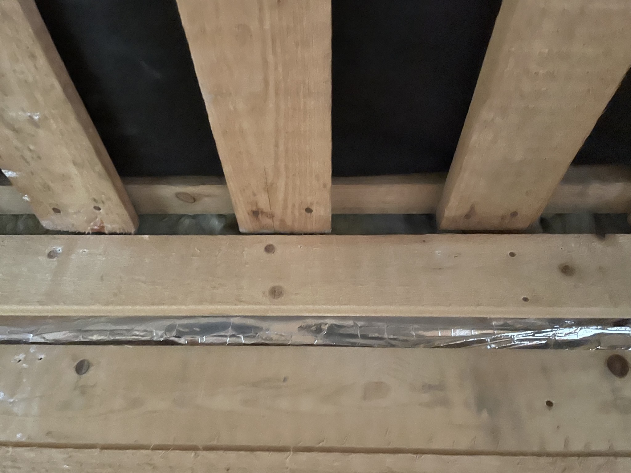

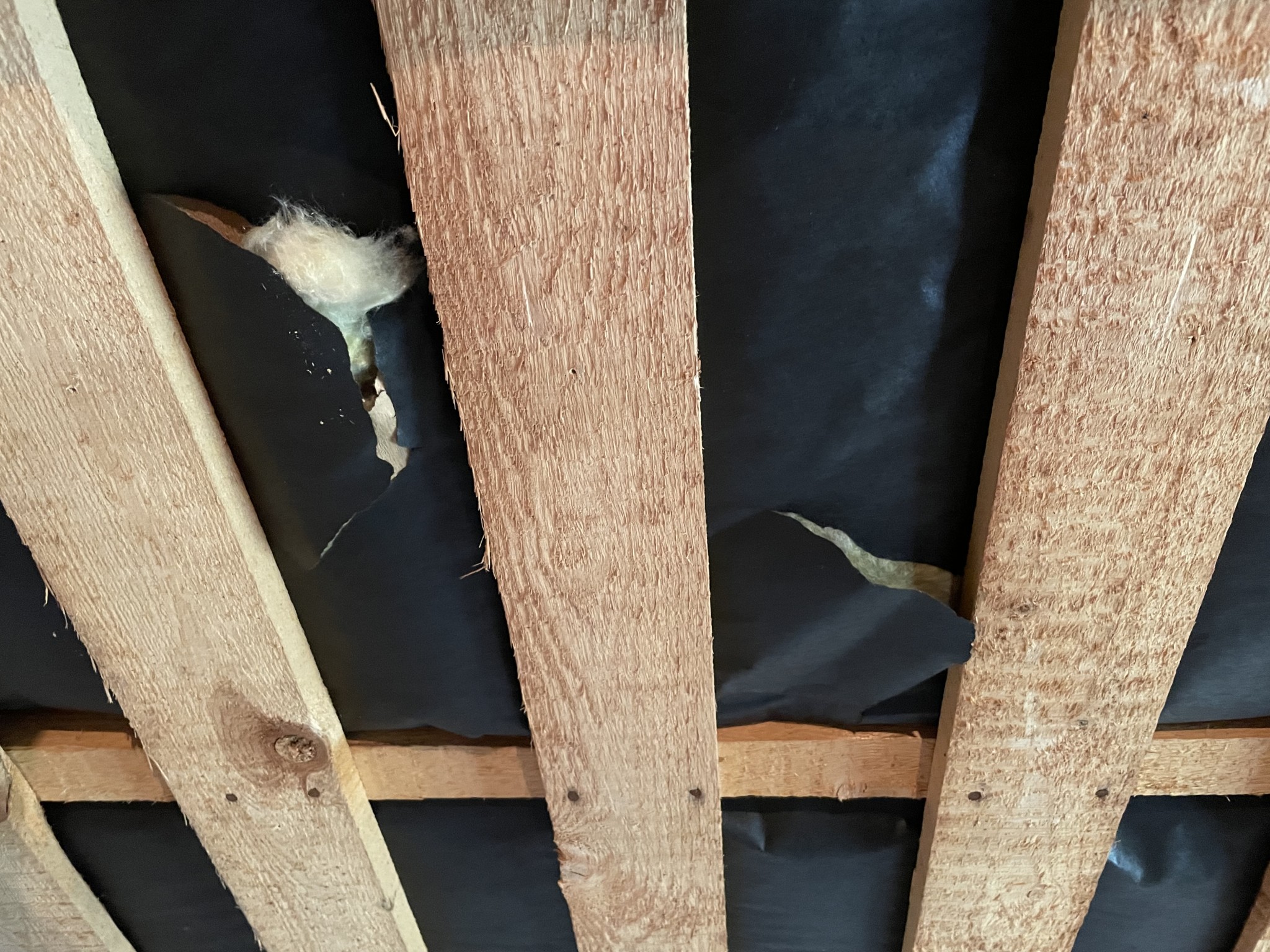

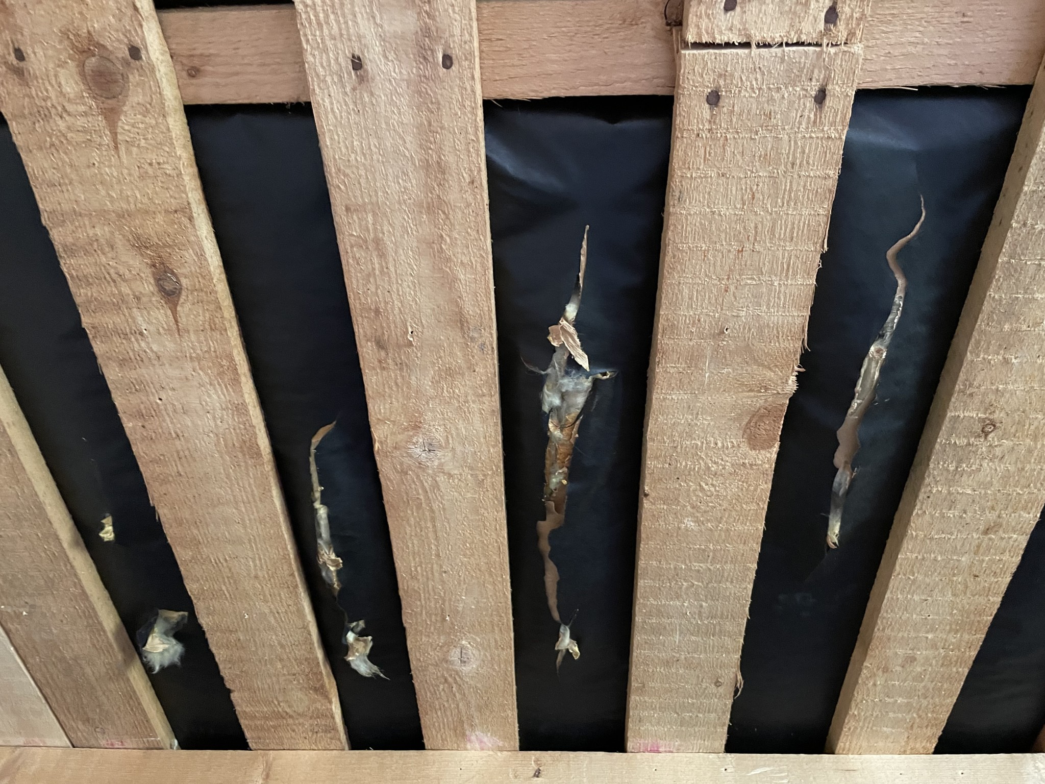

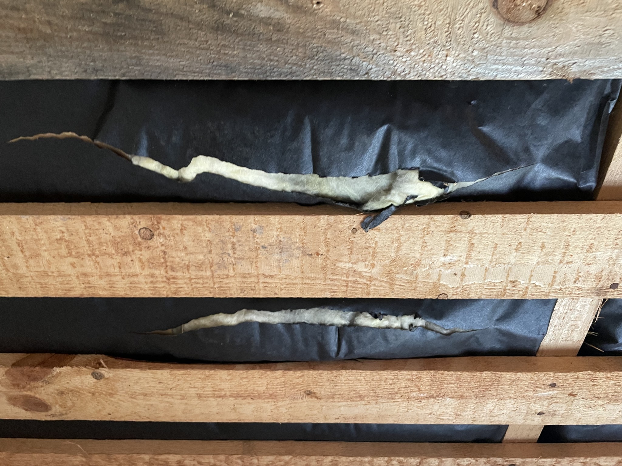

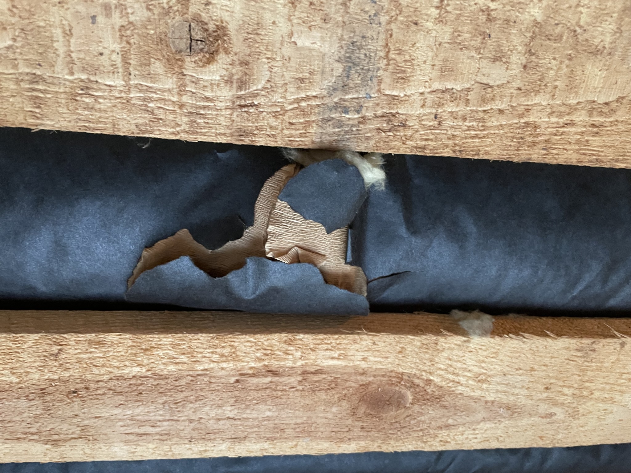

Vi håller på att renovera ett hus som är byggt 1963 och undrar hur man gör med ångspärr som är trasig. När vi har tagit bort innertaket så ser vi en hel del hål i ångspärren, går den att laga med tejp som används vid tätning av ångspärr av plast?

Sen ser inte vår ångspärr ut att gå hela vägen mellan vägg och tak utan det saknas en del och på vägen är det någon typ av folie istället för den svarta pappen, går det också att lappa?

Ser inte ut som ångspärr, ser mer ut som vindpapp
guggen och 1 till
Det svarta är vindpapp eller förhydringspapp, det silvriga är ångspärren. Jag har precis samma konstruktion i mitt hus.
Så de har satt vindpapp på insidan? Har du åtgärdat något av detta, t.ex. hållen i taket med vindpappstejp eller med tätningstejp?
