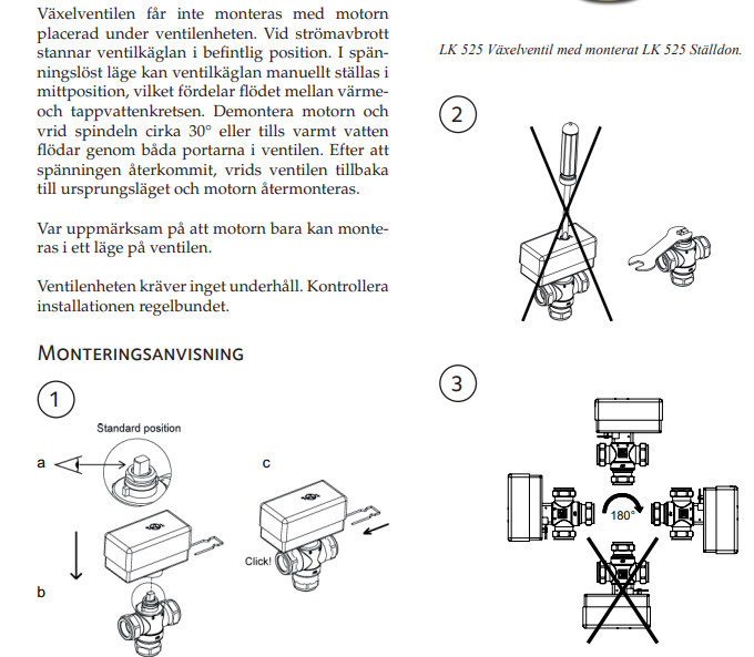

Som sagt är ju ingen rörmokare så vågar inte vara å pilla för mkt.. VV värms typ till olika temperaturer och tempen går ner fort? kan det vara så enkelt att det är luft i systemet menar du?
Du får ju inga larm eller dina siffror visar att värmesystemet cirkulerar som det ska.Skulle ventilen läcka ut i värmesystemet borde du få varmare i huset.Viktigt att den inte bryter på hysteresen för då hinner den inte göra klart varken värmekörningen eller varmvattenkörningenmao ska integralen räkna ner till 0 när värmekörningen är klar.Bryter den på hysteresen så får du inga larm utan du får ett +värde på integralen.

Ja och det vet jag mycket väl.. Men som sagt VV tempen försvinner och jag känner själv att framledningstempen känns som den kommer segare upp.. Känns typ som att nått ligger och blockerar

Är ju det jag sagt tidigare att det verkar som den bryter för fort! Jag får inte upp tempen dit jag hade den förut... Framledningen står ibland ifrån på 51 grader och ibland på 49... Varmvattnet värms ibland upp till 46 och ibland går det ända upp till 50? Så vad kan det bero på?

Då finns det bara 2 allternativ och det är att rörmokaren monterade ställdonet fel eller så kopplades det fel på plinten.Om jag vore dig skulle jag vrida ventilen 45 grader MOTURS och lika med ställdonet.Montera dit det igen så ska motorn vrida det rätt när du slår på strömmen.Får du massa larm så stod ventilen rätt så inga fel där.Annars får du ringa någon röris som kommer och tittar på din villa.

På ventilen finns märkning mot varje rörutgång och det är inte helt fel att se eller veta.

Har ju som sagt haft rörmokarn här och han hittar inte felet. Hur ska jag kunna vrida ställdonet?

Jag brukar använda en skruvmejsel
Följer du anvisningarna så ska det bli rätt.
